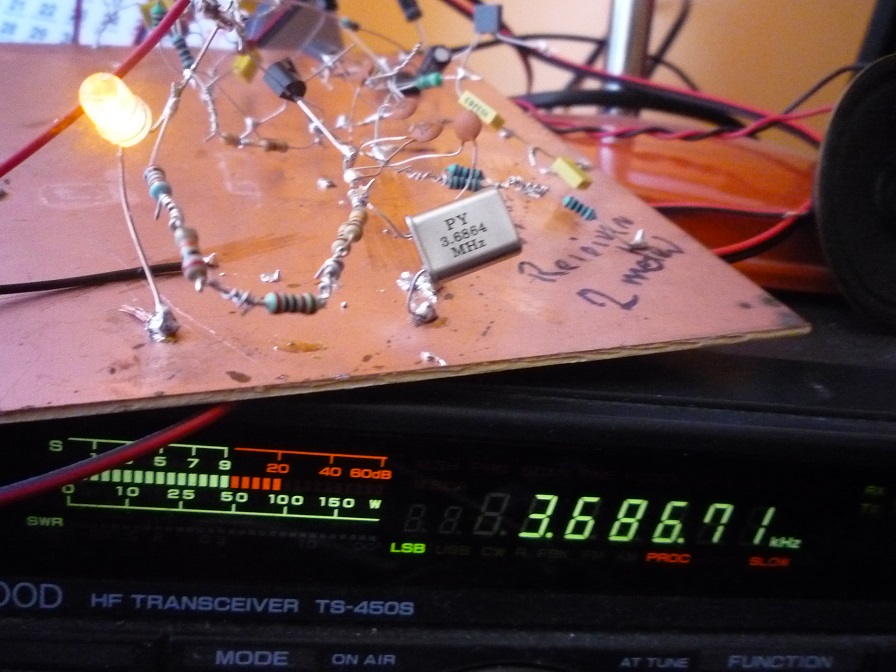

Czy ktoś zrobił Pixie 2 z sidetone ? Ja robiłem, ale u mnie nie działa.
Ja swojego TRX-a zrobiłem tradycyjnie w stylu manhattan. Oczywiście działa, a oto dowód.
.pdf  Pixie2PlusSidetone.pdf (Rozmiar: 22.47 KB / Pobrań: 1141)
