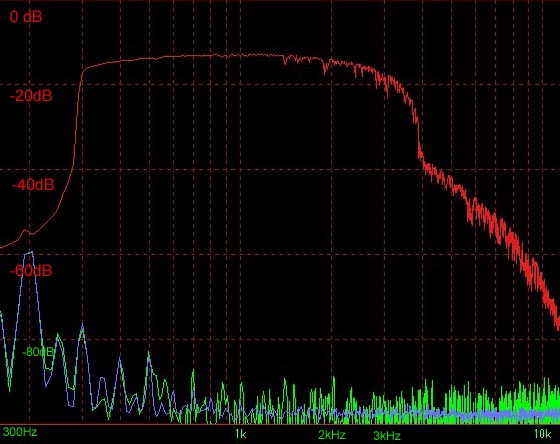

To prawda. Żeby nie stać w miejscu "przegwizdałem" wczoraj przy pomocy NWT
filtr PP9 i piloty. Bardzo mnie ciekawiło jaką ma charakterystykę wyrób fabryczny.
Spodziewałem się bardziej wyrównanego szczytu a tu jeden bok trochę opada.
Ale ogólnie nie jest źle. Mieści się w danych katalogowych. Kiedyś popełniłem
drabinkę czerokwarcową i widzę że nie muszę się wstydzić. Mój miał bardziej
równy szczyt tylko troszkę wolniej opadały zbocza. Z tego co pamiętam, niestety
bo padający dysk wszystko zabrał. Zaspokoiłem ciekawość, mogę lutować dalej.
Jestem trzy kroki z tyłu ale dla mnie sukcesem będzie osiągnięcie mety.
Na przegonienie czołówki nie liczę bo brak mi wiedzy.
Obserwuje Wasze zmagania i próbuję podążać Waszą ścieżką.
Darek

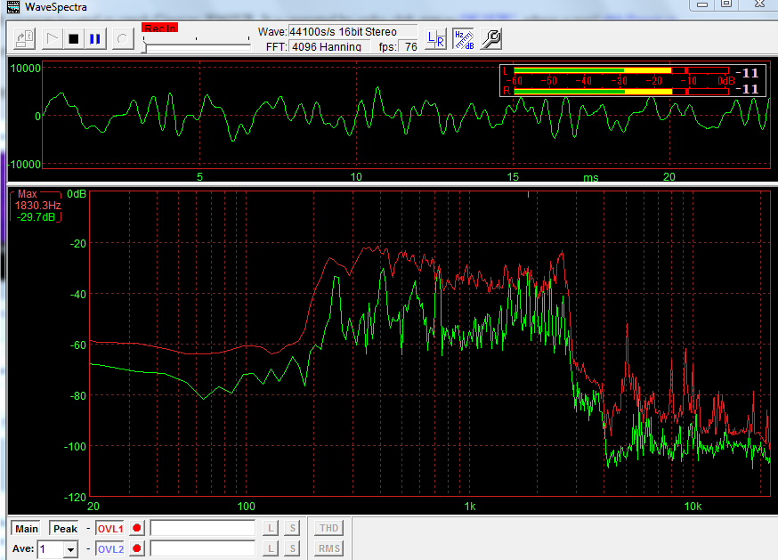

Dobrze jest zweryfikować czy filtr nie jest uszkodzony,... bo i takie się zdarzały wśród sprzedawanych z drugiej ręki.. też to robię na VNA,
natomiast często sprawdzam przenoszenie całego toru odbiorczego RX, czyli filtr jest już w "naturalnych" warunkach i do tego dochodzi charakterystyka przenoszenia całego toru m.cz. Można to robić wieloma programami komputerowymi z sygnału m.cz., ja najbardziej do tego celu lubię korzystać z WaveSpectra wystarczy uruchomić generator kwarcowy lub w jakikolwiek sposób wytworzyć nośna na paśmie i przestroić odbiornikiem po tej nośnej, otrzymamy charakterystykę przenoszenia w dB. Nie trzeba żadnych drogich przyrządów pomiarowych.
Poniżej przykładowo przenoszenie samego toru m.cz. z filtrem aktywnym od dołu i od góry w odbiorniku homodynowym. Jak widac od dołu wyszło o 100 Hz za wysoko (odcina od 400 Hz zamiast od 300 Hz), a od góry jakoś opada, ale mogło by być lepiej,... na ucho tego się tak nie wyczuje. Można takim sposobem ustawiać np. BFO w stosunku do zbocza filtru. Analizatorem VNA takiego testu już nie da się zrobić,.. zabawa jest super, program darmowy, realizacja prosta, żadnych dopasowań do miernika, sygnał m.cz. na kartę dźwiękową...
Test przenoszenia m.cz. homodyny:
Tak wygląda obraz odbioru na odbiorniku SDR (zielony wykres to aktualnie odbierany sygnał, czerwony to uzyskana obwiednia - przy dłuższym słuchaniu obwiednia zrobiła by się bardziej liniowa):
(Ten post był ostatnio modyfikowany: 05-03-2015 22:04 przez SP9LVZ.)

(05-03-2015 20:31)bolanren napisał(a):  Darku,
Nie mam w badaniu filtrów takiej wprawy jak pozostali Koledzy konstruktorzy ale jedno wiem, że bez dopasowania filtr kwarcowy ma nieciekawą charakterystykę. Mam nadzieję, że w swoich pomiarach wziąłeś to pod uwagę. Do sprawdzania filtrów PP9 A2R przy pomocy NWT7 zawsze stosuję transformatorki z przekładnią zwojową 2:6 . To nie jest idealne dopasowanie ale zawsze lepsze od prostego podłączenia 50 omowego NWT7 do 500 omowego wejścia i wyjścia filtru.
Witaj
Celem nie były badania naukowe tylko zaspokojenie ciekawości. Big Grin
Zrobiłem dopasowanie impedancji obliczone przez program WinNWT4.
Nie wiem na ile można mu ufać, tym bardziej że rezystory użyłem
najbliższe jakie znalazłem ale nie idealne dla których jest -31,5dB.
Podobnie kiedyś mierzyłem drabinkę czterokwarcową więc wynik
powinien być porównywalny.
Darek

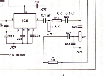

(03-02-2015 20:42)SP9LVZ napisał(a):  ARW już działa poprawnie!
Opisze jak wygląda po poprawkach obwód ARW:
- wstawiony jest PR-1, który był planowany ale o niskiej wartości 1,5 kOma (tu nie mogą być duże wartości PRka),
- PRek jest odizolowany od uA741 kondensatorem 1 uF (chyba wiadomo o co chodzi, by udzielić obwód stało prądowy),
- C21 jest zamieniony na 1 uF (był 0,1 uF),
- C56 ma zamienioną wartość 2,2 nF (był 0,1uF),
pozostałe elementy bez zmian, wg. schematu
Przy takich elementach wszystko z ARW jest ok.
Witaj
Czy C21 - 1uF to elektrolit?
Bo tam raz wyższe napięcie na nóżce 2
a raz na 3, w zależności od siły sygnału.
Próbowałem walczyć pojemnością C25.
Już mam 22nF i dalej się wzbudza przy mocniejszym sygnale.
Przypominam że chodzi o wersję przewlekaną.
Darek

Co do mojej ostatecznej wersji automatyki, przypominam iż walczyłem z nią dwa tygodnie. Jak widać nie tylko ja miałem z nią problemy. Ten kondensator C21 nie ma wpływu na problemy automatyki i może być 0,1 uF (no problem polaryzacja). C25 nie ma co zmieniać i można zostawić 0,1 uF. W twojej wersji trzeba dobrać wartość R15. Trzeba w blokadzie zasilania zwiększyć C19 do 470uF. I ostatnia rzecz to równolegle do C9 i C12 dolutuj kondensatory 2,2 - 4,7 uF najlepiej tantale. To dolutowanie kondensatorów do C9 i C12 właściwie najbardziej pomogło na problemy automatyki.
By precyzyjnie ustawić sygnał z m.cz. na automatykę, bo jest za duży lepiej było by puścić go przez dzielnik napięcia niż ten R15, tak jak w wersji zmodyfikowanej. Dzielnik napięcia musi być na niskich opornościach max. do 4,7 kOma. Trzeba tylko pamiętać, że w wersji zmodyfikowanej brakuje kondensatora separacyjnego 0,1 uF od strony UA741. Poniżej wersja z dzielnikiem, którą praktycznie ja stosuję. Ze schematu wszystko wynika, więc każdy może już dopasować modyfikacje do swojej wersji.
Ostatnia moja uwaga do automatyki, to niektórzy narzekali na "czkawkę" automatyki. Zauważyłem, iż problem czkawki mija jak dobierze się nie za duży poziom sygnału z BFO na demodulator, o tej sprawie już pisałem, ale wymaga modyfikacji w układzie sygnały z BFO. Dobranie odpowiedniego poziomu sygnału BFO redukuje tez znacznie szumy własne odbiornika.
Podsumowując,... układ pracuje dobrze, ale po rożnych modyfikacjach może pracować lepiej i chodzi o to lepiej. Ale trzeba pamiętać! - lepsze jest wrogiem dobrego. Nie zawsze poniesione nakłady są współmierne do odniesionych korzyści.
