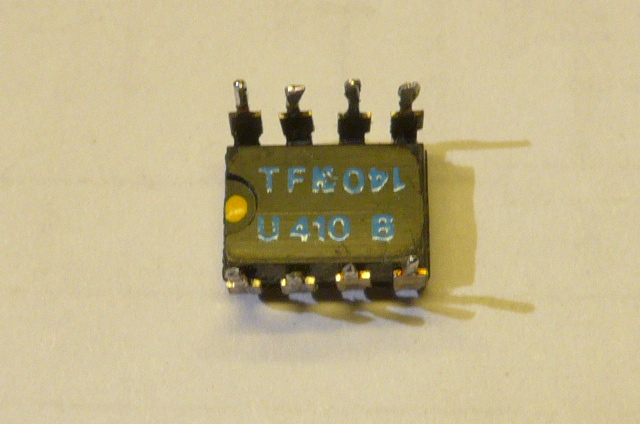

Standardowo wzbudnicę zasilam 12V, na wejściu wzmacniacza
jest potencjometr 10kom a na wyjściu głośnik 8om.
Robiłem dziś eksperymenty ze zmianą napięcia zasilania
od 12 do 6V i podłączeniem słuchawek 40om zamiast głośnika.
Z rezultatów nie jestem zadowolony. Tylko przy bardzo
małej głośności pracuje stabilnie. Przy większej następuje
wzbudzenie po każdym głośniejszym dźwięku.
Im dźwięk głośniejszy tym trzeszczenie dłuższe.
Dostałem od Jerzego propozycję SL6310c którą z radością przyjmuję.
Myślę że połączenie m.cz. wg schematu rozwiąże problem.
Darek

(24-02-2015 9:44)bolanren napisał(a):  Darku,
Podobno ten wzmacniacz m.cz. , to TBA820. Podobno.
Nie dawało mi to spokoju, wylutowałem "drania".
Ukazała się cała "naga" prawda. Nóżki były przegięte,
był wlutowany "brzuchem" do góry. Na spodzie znalazłem jego symbol U410B.
Nareszcie wiem z czym walczę. W poszukiwaniach trafiłem
na fajną stronę gdzie są aplikacje wszystkich wzmacniaczy audio
które znam i mnóstwa których nie znam. Może komuś się przyda.
http://www.datasheetarchive.com/dl/Datas...017491.pdf
Darek

(27-02-2015 13:12)SP5HBT napisał(a):  Schemat połączeń.
Biorąc pod uwagę, że u Darka układ był wlutowany "do góry nogami" - tj. prawidłowo, oznacza że aplikacja by się zgadzała. U Darka na tym odręcznym schemacie oznaczenia cyfrowe wyprowadzeń są odwrotne, bo układ był właśnie do góry nogami. Gdyby zmniejszyć mu wzmocnienie poprzez wlutowanie rezystora 56 omów lub więcej w szereg z kondensorem 100 uF tak jak na oryginalnym schemacie to może wyeliminowało by to te wzbudzenia przy przesterowaniu układu.
