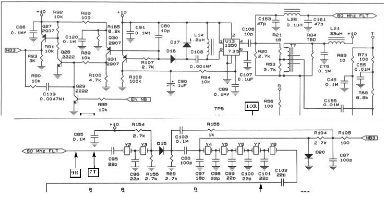

Może jest właśnie teraz trochę czasu na chwilę dyskusji w temacie, ale określił bym czas zakończenia rozważań i przedstawienia jak wygląda koncepcja poprawionej płytki. Chyba w ostatnich miesiącach trochę spraw przegapiłem...
Odnośnie tematu BFO, to gdyby nie był na kwarcach - na płytce, to lepiej jakby w ogóle nie było tego generatora na płytce i tylko miejsce na sygnał zewnętrzny lub jeszcze chyba lepsza opcja generator kwarcowy/podawanie sygnału z zewnątrz. Chodzi mi o to iż cześć popularnych syntez ma opcję generowania też sygnału BFO.

Czyli - żeby nie mieszać - obok generatora (bfo) dałbym gniazdko (sma etc) na sygnał zewnętrzny.
Generator w obecnej wersji przełącza sie napięciem. Można go tego napięcia pozbawić.
Niemniej - pamiętajmy o ekranowaniu bloków, które mają wpływ na tłumienie wstęg bocznych.. Oraz o nieco większych padach pod j310 - tych "nie-smd".
Ale generalnie - tak czy siak - i tak piszę się na płytkę.

My se tutaj gadu-gadu, a ja z porównania obrazków widzę, że filtr kwarcowy pozostaje nadal "pod spodem"i?
Czyżbym oślepł do cna? Post #12

Jeśli patrzysz na płytkę którą ja zamieściłem, to TAK - bo to rysunek starej płytki...

Rzeczywiście - gapa ze mnie.
Patrzyłem na Twoją "starą" płytke.
Przepraszam za zamieszanie.

Pragnę wyjaśnić, że obecny projekt (II wersja) nie zakłada umieszczania płytki ze sterownikami i generatorem do BFO w obrębie PCB wzbudnicy ale tylko dodanie wyprowadzenia z kondensatora (C40) podającego sygnał do modulatora (C43) i demodulatora (SL640C) na złącze krawędziowe (propozycja Kolegi Mietka SQ5PTQ ex SP5HBT ex SP6HBT) . Może to ewentualnie być koncentryczne gniazdo typu smb. W ten sposób mamy więcej możliwości i niewielkie zmiany w samej płytce wzbudnicy. Kto będzie miał ochotę ponegocjować z Kolegą Adamem na temat płytki sterownika do BFO, to tak zrobi. Kto będzie chciał pozostać przy wersji wcześniejszej, to będzie to mógł zrobić jak poprzednio na kwarcach. Przekaźnik O-N włożymy na płytkę wzbudnicy. Jaki to Waszym zdaniem ma być typ Pu ?
Pozdrawiam wszystkich serdecznie
Prostuję sprawy związane z oznaczeniem kondensatorów : do modulatora C43, do demodulatora C40. Sorry ..

Tak sobie przeglądam i znalazłem na obowiązującym schemacie takie coś... Mylę się, czy nie?

Jest błąd w opisie w stosunku do płytki.
Info w poście 37, 38 na pierwszych stronach tematu.

TNX, dwa razy czytałem - wymknęło się...

Spieszę z informacją, że sprawy nowego PCB do naszej wzbudnicy zaczynają iść w dobrym kierunku. Plan jest następujący: jeden z doświadczonych Kolegów przeanalizował zaproponowane zmiany i narysuje schemat wedle, którego inny wielce doświadczony Kolega opracuje testową płytkę. Paru Kolegów bedzie miało okazję ją przetestować (kto?). Jeśli wszystko będzie w porządku, to zostanie zamówionych kolejnych 20 profesjonalnie wykonanych płytek. Filtry pasmowe zamierzamy proponować od Husarka. Pozostałe bloki każdy będzie musiał konfigurować sam. Na szczęście jest tu spory wybór. Oprócz usunięcia wad wcześniejszego rozwiązania będzie można w nowej wersji PCB ekranować poszczególne bloki wzbudnicy. Postaramy się o zamówienie gotowych puszek do ekranowania. Może nawet uda się je posrebrzyć.
