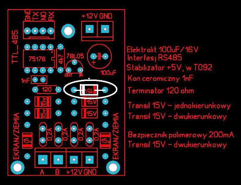

Zacząłem montować konwerter RS-TTL na RS 485 wg. pcb z postu HM_DIPOL.Transil jednokierunkowy zabezpieczający zasilanie 12V powinien być włączony odwrotnie (w aktualnym położeniu e-ATU nie dostanie zasilania).

Rzeczywiście w projekcie interfejsu RS485 do konsoli dioda w obwodzie zasilania ma odwrotny kierunek. Opis (15V) też jest zbędny ponieważ tam nie jest potrzebny transil tylko zwykła dioda min. 1A (lepiej 2A). W załącznikach poprawione pliki.

.lay  TTL_485_pcb_poprawiony.LAY (Rozmiar: 80.61 KB / Pobrań: 1319)
