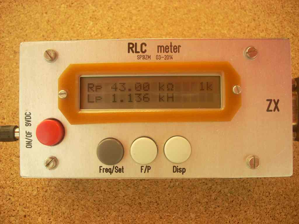

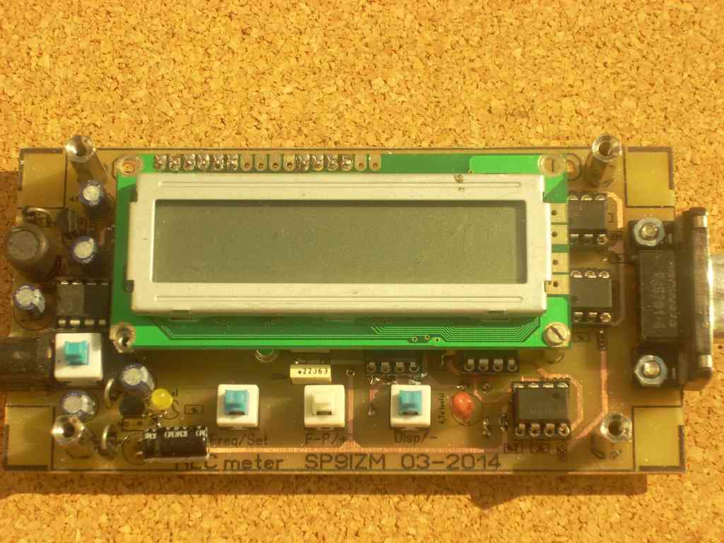

Popularny wśród Kolegów miernik LC działający na zasadzie pomiaru częstotliwości generatora którego elementem jest mierzona cewka lub kondensator ma ograniczenia ( zakres, dokładność,stabilność pomiaru). W sieci znalazłem opis miernika RLC działający na zasadzie pomiaru prądu, napięcia i kąta ich wzajemnego przesunięcia.Dokładna zasada działania opisana jest tutaj;
http://www.rlc-esr.ru/index.php?option=c...&Itemid=82
http://www.electro-tech-online.com/threa...st.122095/
http://www.rlc-esr.ru/index.php?option=c...le&id=69&I
http://www.kharkovforum.com/showthread.p...03temid=82
Miernik wykonany wg. opisów na powyższych stronach mierzy R,L,C ESR
Zakresy dla częstotliwość sygnału testowego:
R
100Hz 0.01 Ohm - 100 M
1kHz 0.01 Ohm - 100 M
C
100Hz 1pF - 2200uF
1kHz 0,1 pF - 2200uF
L
100Hz 1uH- 20 H
1kHz 0.1uH - 20 H
Po dokładnym ustawieniu napięć i skalibrowaniu porównałem pomiary z niezłym miernikiem fabrycznym Agilent U1732C.
Wyniki poniżej, a tak wygląda mój miernik

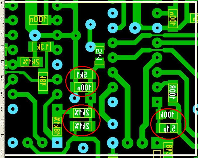

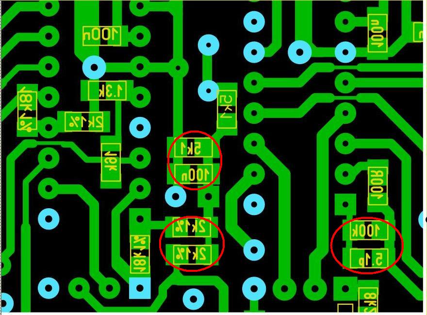

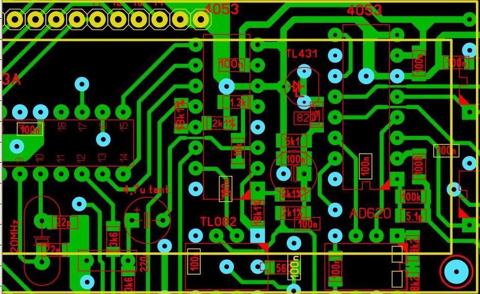

Pozwoliłem sobie nieco zmodyfikować pcb Jurka SP9IZM
wprowadzone zmiany -nieco poszerzone ścieżki nie bardzo lubię 0,5mm ale to kwestia gustu a wiadomo, że o nim się nie dyskutuje ;-)
pcb zaprojektowana pod elementy 1206 teraz można stosować i 1206 i 0805
ujednoliciłem warstwy opisowe teraz c1,s1 i c2s2 są "sparowane"
.lay6  rlc sp9izm mod. sq4avs.lay6 (Rozmiar: 301.56 KB / Pobrań: 1550)
(Ten post był ostatnio modyfikowany: 22-04-2014 17:26 przez SQ4AVS.)
22-04-2014 17:26
RE: Miernik RLC

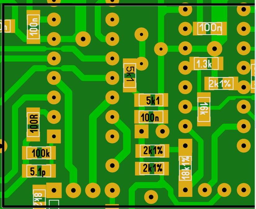

Rafał, jeśli już coś poprawiasz to rób to dobrze. Nie zrozumiałeś intencji Jerzego w jego sposobie opisu elementów SMD na drukach. Umieszczenie opisów na górnej warstwie pozwala na wykonanie nadruku mimo, że opis jest "na elemencie" ale z odwrotnej strony płytki (pierwszy ekran). Twoja wersja nie nadaje się pod produkcję ponieważ obrysy elementów SMD oraz napisy wchodzą na pola lutownicze (drugi ekran). Jak nie chcesz tego drapać przed lutowaniem to trzeba to koniecznie poprawić. Do wykonania fabrycznego należałoby poprawić również wiercenia.

Adamie w takim razie nie zrozumiałeś Ty o co mi chodziło. Nigdy nie wykonuję opisu smd z drugiej strony elementu prosta przyczyna kłopotliwe jest przewracanie płytki i sprawdzanie a co tu z drugiej strony płytki powinno być, przy większej ilości elementów pomyłka na 100 procent gwarantowana. Nie lubię "przemieszywania" warstw bo dla mnie pogarsza to czytelność schematu montażowego ale to jest moje podejście i każdy może mieć inne. W takich wypadkach robię zawsze wydruk konkretnej warstwy na kartce papieru i z nim montuje -kwestia podejścia. Warstwy opisowej pcb też nie robię bo zwyczajnie kosztuje -czyli problem drapania nie istnieje. Wierceń nie poprawiałem z prostej przyczyny będą robione ręcznie i mniejsze punkty są w tym wypadku nawet lepsze, wiertło nie "chodzi" na "boki" podczas wiercenia otworów. Z tego co wiem płytki choćby analizatora widma z AVT masz i jak się przyjrzysz nie zauważysz ani jednego miejsca gdzie musiałbyś drapać.

Kilka postów wcześniej proponowałeś zamówienie płytek dlatego moje uwagi dotyczą projektu pod wykonanie fabryczne. Warto robiąc nowy projekt druku czy nawet poprawki zrobić go od razu pod fabrykę bo to daje większe możliwości i oszczędza czas na poprawki. W razie wątpliwości czy pytań chętnie pomogę.
1/ Przerobienie fabrycznego projektu z różnymi wierceniami na jednolite wiercenie jest banalnie proste, zaznaczamy cały projekt i podajemy jedną średnicę wiecenia pod termotransfer.
2/ Do robienia opisów pomocniczych lepsza jest warstwa "O" (biała-pierwszy ekran). Takie opisy nie kolidują z wersją pod wykonanie fabrycze i są bardzo czytelne po wydrukowaniu warstwy w wersji Photoview (ekran drugi).
3/ Płytki Piligrima SMD w wykonaniu AVT trzeba było skrobać na wszystkich polach SMD.

ad 2 Adamie podanie przez Ciebie rozwiązanie ma dość istotną wadę brak pełnej przejrzystości układu jeśli na warstwie outline umieścisz opisy to powinieneś zrobić tak dla obu warstw a wtedy pogarsza to czytelność montażówki, jeśli zrobisz tylko dla jednej warstwy to będzie taka mieszanka nie przynosząca dla mnie żadnych korzyści, sposób wykorzystanie przeze mnie warstw jest w pełni standardowy
