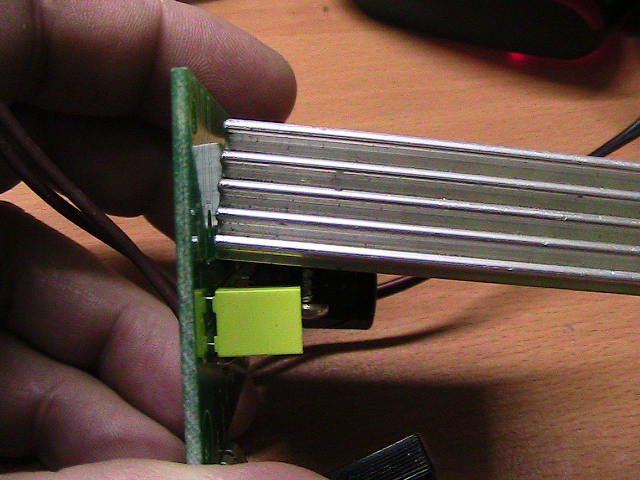

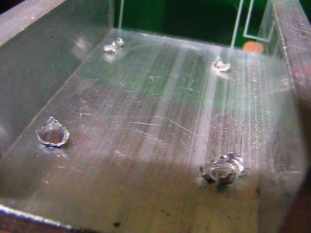

Ja teraz testuję prosty wzmacniacz AVT - 741 na układzie scalonym TDA1516B. Chcę zrobić sobie mały wzmacniacz stereo na 12V. Ale do rzeczy. Zestaw - prościzna ale otwory w radiatorze nie mają nawet zrobionej fazki, a zamiast nich ostre krawędzie które kaleczą palce. Nie ma odrobiny silikonu do posmarowania styku US z radiatorem, Sam radiator - pośpiesznie oberżnięty profil Alu. "wisi" na US i nie ma go jak zamontować do płytki, pomimo że dziurki w płytce są. Sama płytka zaprojektowana jest ledwie poprawnie. Można by zrobić opcje dla dławika, potencjometru. Niby to działa (bo co ma nie działać) ale tchnie jakąś tandetą.
