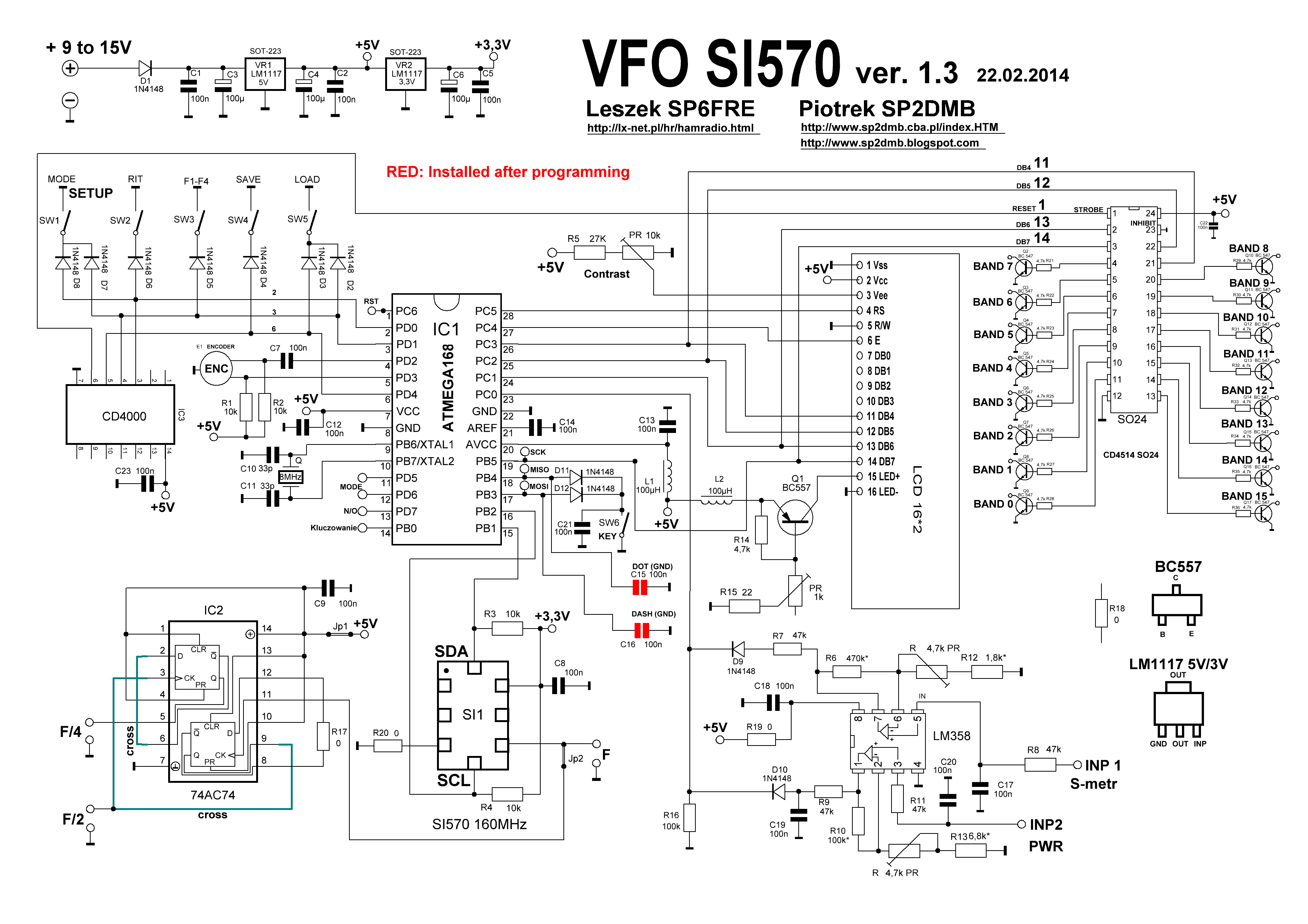

Moja podpowiedź co do składania płytki wzbudnicy jest taka: na początek wszystko trzeba uruchomić wg. pierwotnego układu, a później myśleć globalnie nad zmianami. Zweryfikujemy tym tez samą płytkę czy jest ok. Te wzmacniacze rewersyjne na J310 wszyscy chwalili, więc może nie trzeba nic kombinować. Płytkę proponuje uruchamiać z układami zewnętrznymi takie jakie będą używane docelowo np. VFO (DDS). Będzie prościej dojść do końcowego uruchomienia. Jedyne obwody które można sprawdzić niezależnie to TBA810 i BFO, tor odbiornika i tor nadajnika wg. mnie trzeba już uruchamiać całym blokiem.

Też twierdziłem, że trzeba na początku zrobić jak najbliżej oryginału. Nie polecam jednak docelowo DDS-a. Sporo ostatnio porównywałem DDS c/a SI570 i z tym ostatnim jest o wiele mniej szumu, co będzie miało znaczenie na wyższych pasmach. Mniej też jest różnych dodatkowych efektów. Płytka przejściówka z nowym układem na J310, to tylko pomysł na dodatkowe eksperymenty. Teraz jedno zagadnienie do zmierzenia się z nim - z IF 9Mhz wystąpi "ptaszek" w okolicach 3,6MHz (zakładam, że generator będzie miał F wyższą od IF) - czy ktoś już z tym walczył ?

Mam układ VFO na SI570 i AD9951 i na ucho nie słyszę różnicy. Może już przygłuchy jestem

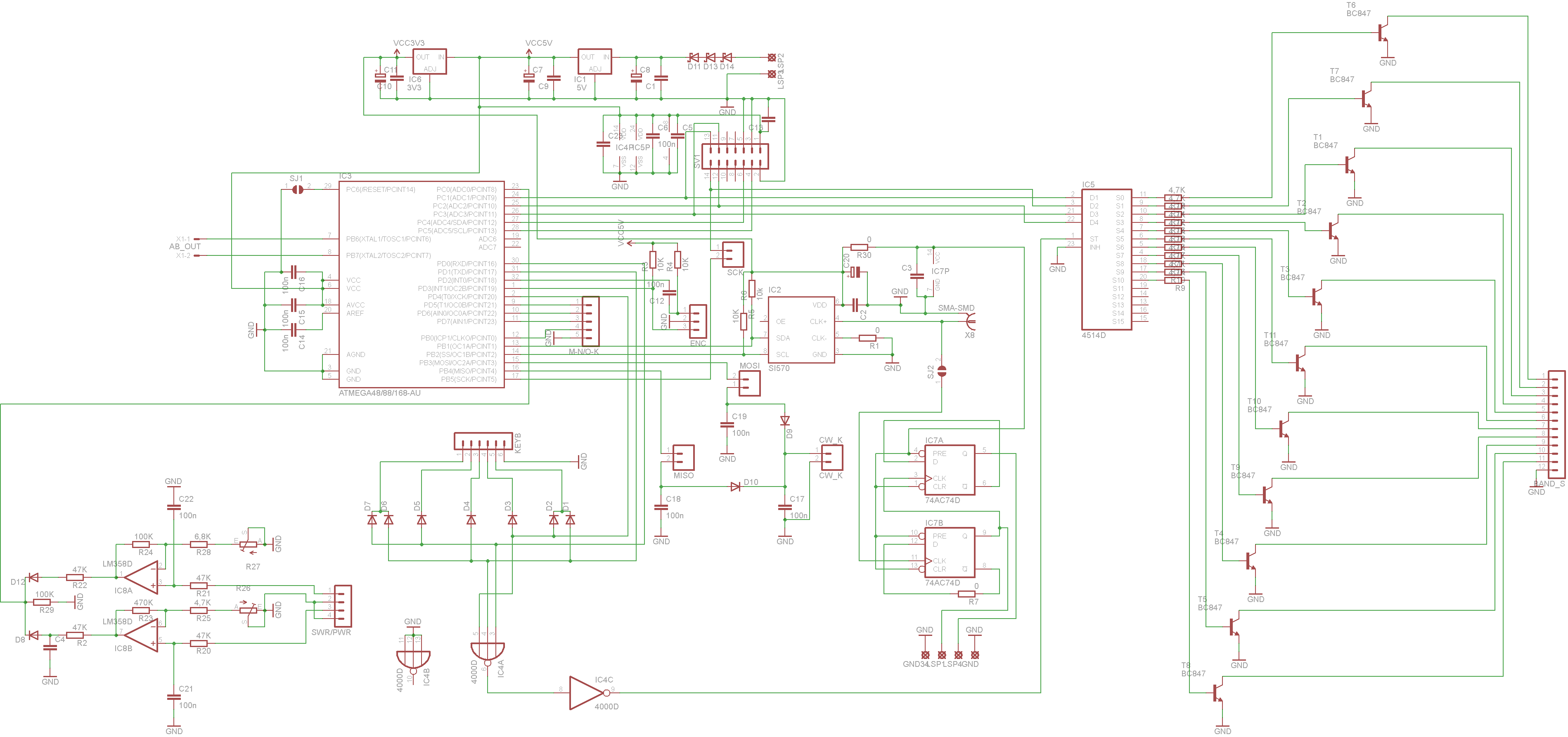

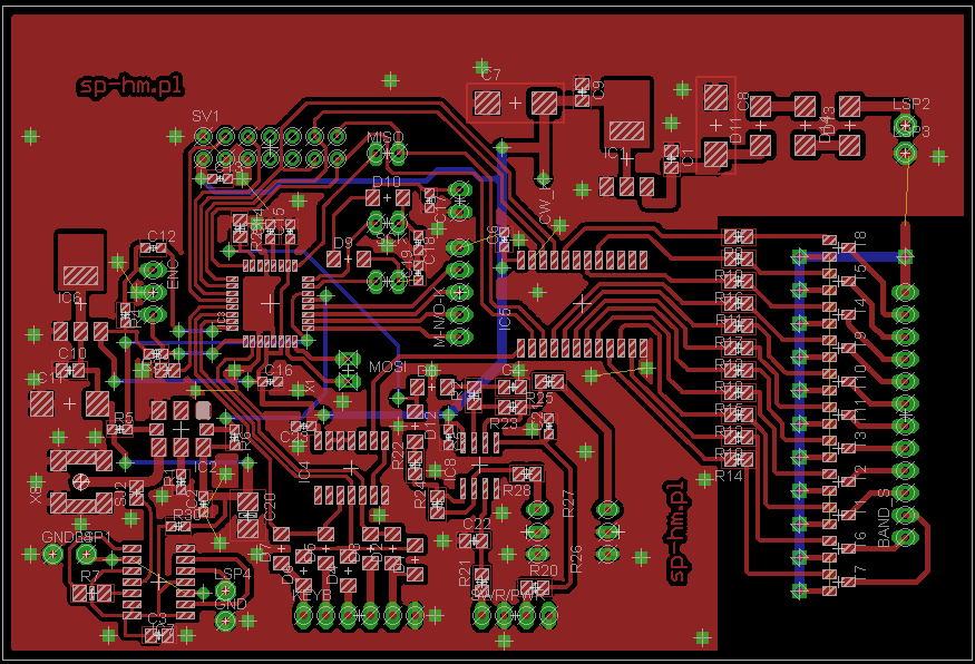

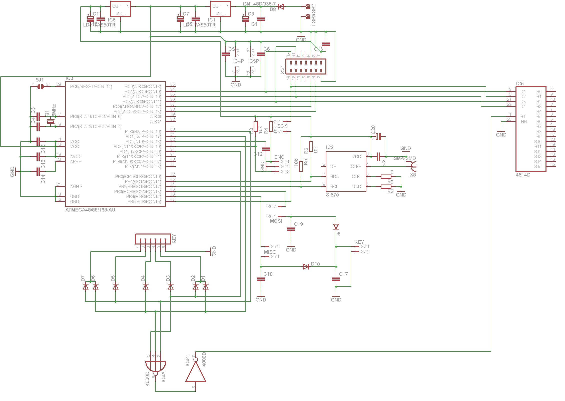

Zaczęło się! - wlutowałem już pierwsze rezystory.
