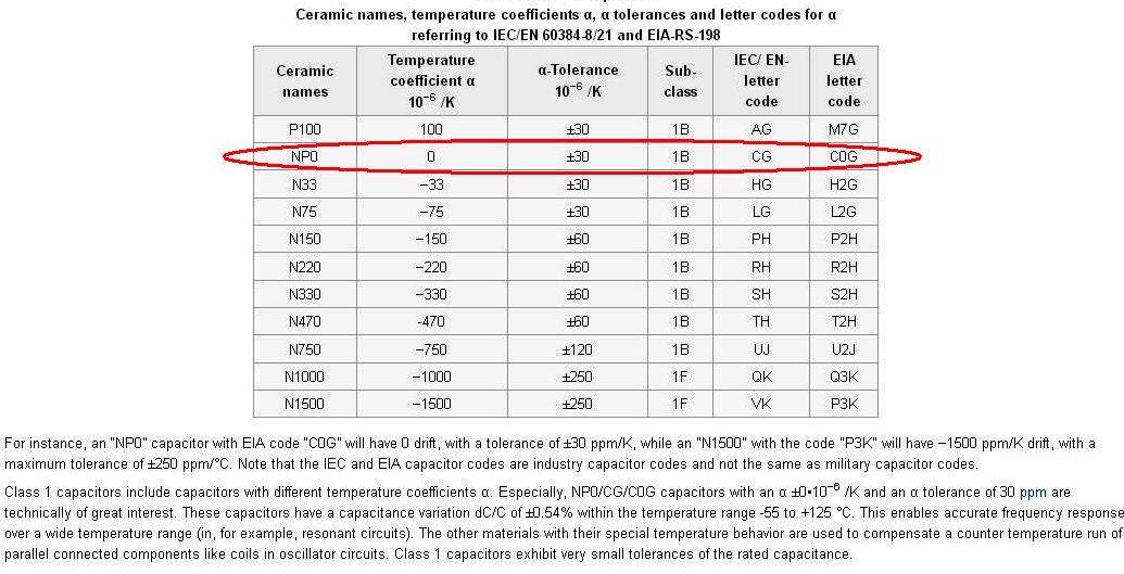

Mam też drugie pytanie: Jaki typ, o jakiej dokładności i na jakie napięcie zastosować kondensatory w filtrach BPF wg DW Radio (gdzieś doczytałem że NPO ale wole się upewnić) ?.

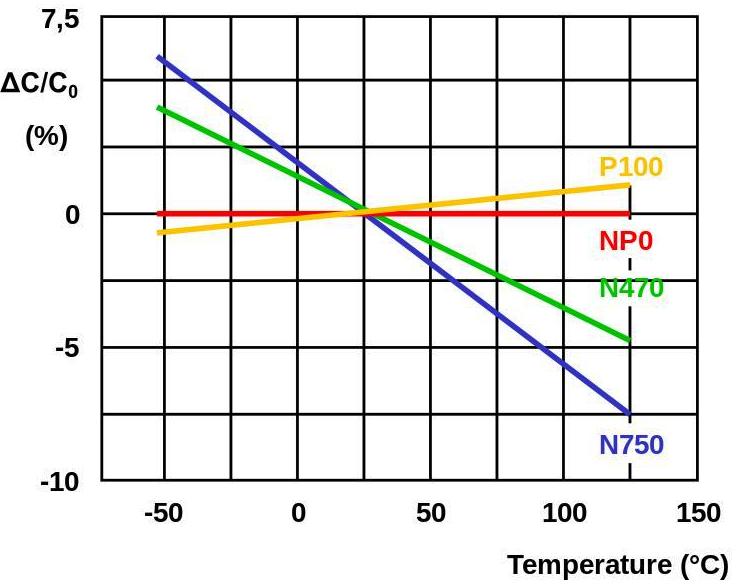

(29-01-2014 21:23)SQ8PEI napisał(a):  Jaki typ, o jakiej dokładności i na jakie napięcie zastosować kondensatory w filtrach BPF wg DW Radio (gdzieś doczytałem że NPO ale wole się upewnić) ?.
Znak ASCII: duże 'o' i cyfra zero tylko wyglądają podobnie ale znaczą zupełnie co innego. Kondensatory mają oznaczenie NP0 (zero) lub C0G (to dokładnie to samo). Oznaczenie jest pochodną ich współczynnika temperaturowego zmiany pojemności w funkcji temperatury (zdjęcia w załącznikach).
Do filtrów BPF wystarczą typowe kondensatory SMD 0805 NP0 lub C0G na napięcie 50V, o dokładności +/-5%. Są łatwo dostępne i w tym wykonaniu stosunkowo tanie (4...8 gr/szt.). Na module filtrów są pola pod trymery SMD co pozwala na skorygowanie charakterystyki filtru podczas strojenia. Warto przed wlutowaniem mierzyć każdy kondensator i wybierać wartości najbliższe do schematu. Jeśli mamy problem ze znalezieniem właściwej wartości należy zastosować dwa lub trzy kondensatory łączone równolegle na "kanapkę". Warto dobierać wartości kondensatorów z małym minusem 2..3 pF na pojemności montażowe oraz na ewentualną korektę (łatwiej dołożyć "parę piko" niż zdejmować kondensator z druku).
