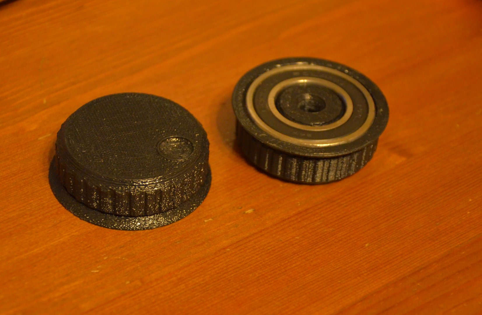

SQ6QV Offline
Tomek
Liczba postów: 107
Dołączył: 24-01-2014
Post: #50
RE: Drukowanie 3D w praktyce radiowo antenowej
Gała do strojenia fi 52mm.
W środku obciążona łożyskiem 6005 - może i drogie obciążenie, ale akurat było pod ręką i waży w sam raz.
04-02-2014 21:59
