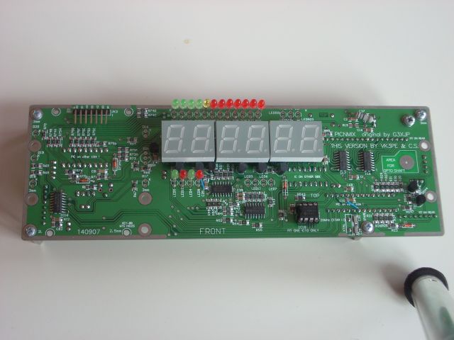

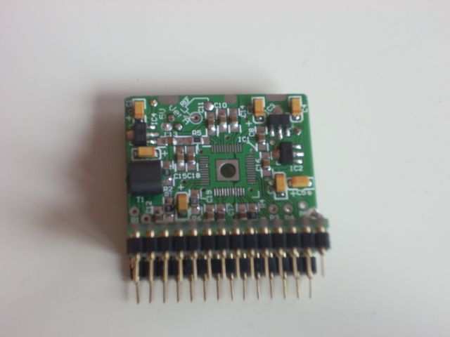

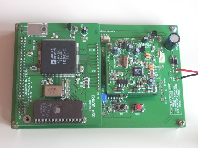

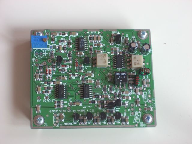

Zamieszczam parę fotografii z frontu robót. Jak tylko zdobędę kwarce overtonowe i uruchomię taktowanie DDS'a to znów się pochwalę. Zresztą będzie to wtedy widać powoli koniec pracy i przyznać muszę, że po uruchomieniu DSP moje podniecenie rośnie.
Nową dla mnie sprawą okazał się encoder. Zaskoczyło mnie rozwiązanie zastosowane w wersji, którą składam. Zamówiłem już co prawda małego PIC'a , który zmienia typowy encoder w kod akceptowalny przez tą wersję oprogramowania ale jestem ciekaw doświadczeń kolegów.
İmage İmage İmage İmage
