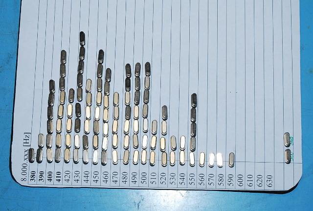

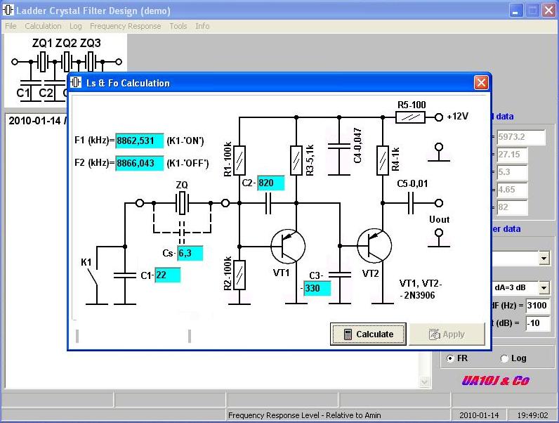

Budując urządzenie z przemianą częstotliwości często stosujemy filtry drabinkowe własnej konstrukcji. Niestety zastosowanie przypadkowych rezonatorów oraz kondensatorów o wartościach podanych na schematach prawie nigdy nie daje zadowalających elektów.
Aby wycisnąć optymalne parametry musimy na początek wyselekcjonować rezonatory kwarcowe o zbliżonych parametrach. Najprostszą metodą jest pomiar częstotliwości rezonansowej oraz pomiar rezonansu z szeregową pojemnością.
Na pierwszym zdjęciu schemat układu do pomiaru rezonatorów z programu UA1OJ.

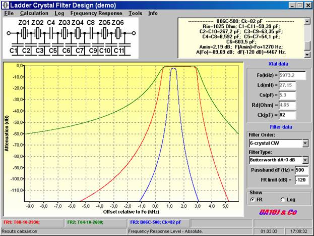

Aplikacja wylicza Fo oraz Ld rezonatora jako dane wejściowe do oprogramowania przeliczania filtrów drabinkowych.
Na drugim zdjęciu rozkład częstotliwości rezonansowych moich rezonatorów po pomiarach, niskie kwarce do systemów mikroprocesorowych.
Na trzecim zdjęciu ekran oprogramowania UA1OJ do optymalizacji filtrów drabinkowych.
Strona z opisem i programem do pobrania

Moje zdjęcie nie miało na celu zachęcać do stosowania niskich rezonatorów, chciałem jedynie pomierzyć i pokazać rozrzut częstotliwości dla 100szt, takie rezonatory miałem w odpowiedniej ilości.
Nie są mi znane dane dotyczące dopuszczalnych mocy dla poszczególnych typów rezonatorów i chętnie się z nimi zapoznam. Podczas prób z filtrami drabinkowymi na niskich kwarcach podawałem na filtr sygnał z NWT7 około +10dBm, czyli około 1000 razy większy i nie zauważyłem nic niepokojącego.

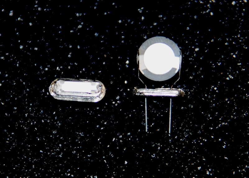

Ze względu na mniejsze gabaryty płytki kwarcowej należy domniemywać, że ich możliwości są mniejsze. Pomiary rezonatorów w różnych obudowach potwierdziły, że mają one troszkę inne parametry co wpływa na parametry filtrów drabinkowych. Większość autorów zaleca stosowanie w swoich projektach rezonatorów w wysokich obudowach. Jeśli zmienimy typ rezonatora będziemy musieli korygować wartości kondensatorów w drabince.

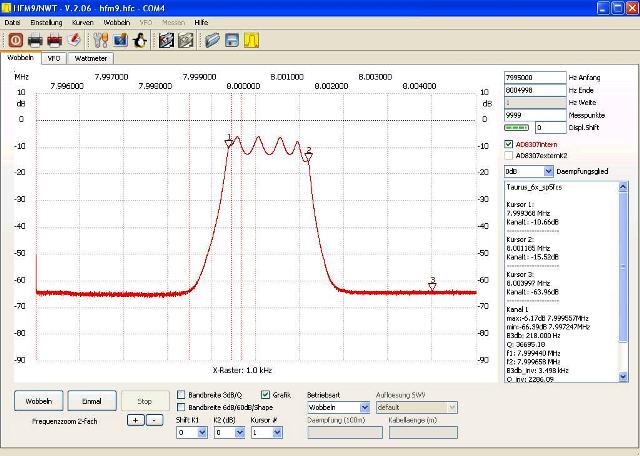

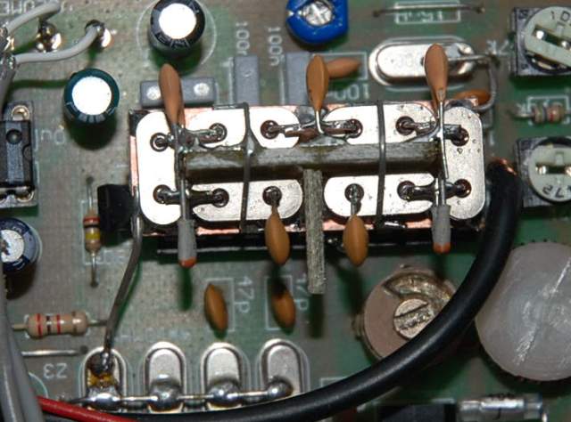

Na pierwszym zdjęciu 6-cio kwarcowy filtr drabinkowy do Taurusa na niskich rezonatorach.

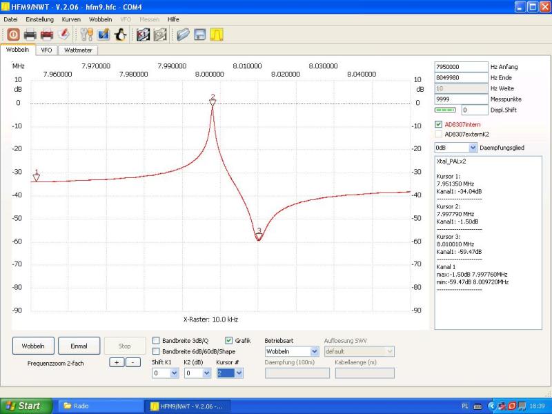

Na drugim charakterystyka niskiego rezonatora 8Mhz.
Na trzecim pasmo przenoszenia filtru na 6 kwarcach, zafalowania z powodu braku dopasowania do NWT.
Na ostatnim zdjęciu widok płytek kwarcowych, dla niskiej (lewa) i wysokiej obudowy (prawa). Różnica jest spora co musi przekładać się na wartość dopuszczalnych parametrów.
Przy wyborze typu rezonatora należy pamiętać do jakich zastosować były one zaprojektowane i wykonane. Dlatego wielu Kolegów omija rezonatory do układów cyfrowych i preferuje np kwarce stosowane w technice telewizyjnej lub jeszcze lepiej ze starych filtrów kwarcowych.
