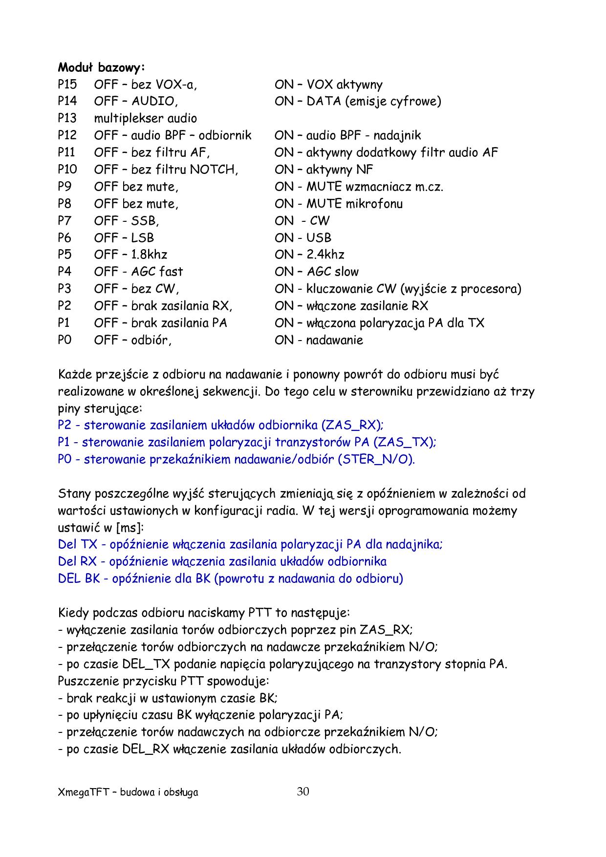

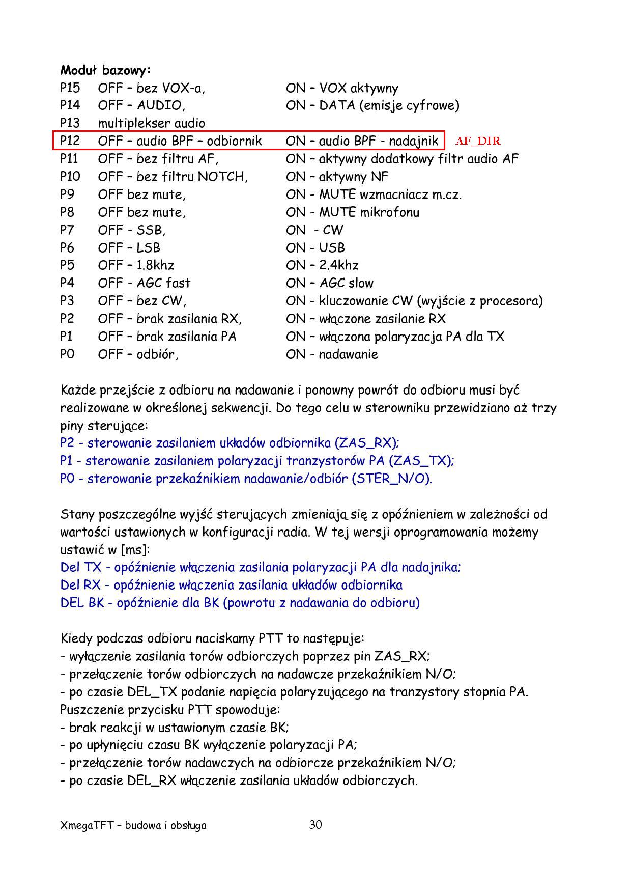

AF_DIR - zmiana torów pracy filtrów akustycznych (tor odbiorczy/ tor nadawczy).
W pierwszej wersji filtry akustyczne pracowały tylko w torze odbiorczym. Przed uruchomieniem produkcji płytek przez DW powstała wersja filtrów z przełączanymi filtrami pracującymi również w torze nadawczym. Oczywiście filtry możemy przełączać sygnałem nadawanie/odbiór. Przy emisji CW w Husarku nie ma potrzeby przełączania filtrów akustycznych na nadawanie dlatego został wymyślony specjalny sygnał AF_DIR do przełączania tych filtrów. Przy CW mamy jednocześnie blokowanie toru mikrofonowego przez odłączony filtr akustyczny.
Korekta posta:
Od ver. 1.05 oprogramowania sterownika przełączanie filtru akustycznego AF_DIR (nadawanie/odbior) zostało zaimplementowane na pinie P12 (drugie zdjęcie w załącznikach). Dla SSB zmiana torów odbiornik/nadajnik dla CW zawsze tor odbiornika.
ZAS_RX, ZAS_TX jest opisane w opisie sterownika na str. 30 (załącznik)
Jeśli nie stosujemy opóźnień w przełączaniu pomiędzy odbiorem i nadawaniem to te dwa sygnały są nieistotne, wystarczy nam przełączanie nadawanie/odbiór.
W opisie rejestrów są również inne sygnały typu: MUTE mikrofon, MUTE m.cz., multiplekser, których nie znajdziemy na modułach ale mają one swoje rozwojowe przeznaczenie. Husarek, to dość złożona konstrukcja i dopracowanie szczegółów dokumentacji wymaga czasu i współpracy wszystkich budujących to radio. Autorzy poszczególnych fragmentów radia nie zawsze maja tyle wolnego czasu aby wszystko dokładnie po kilka razy sprawdzać.

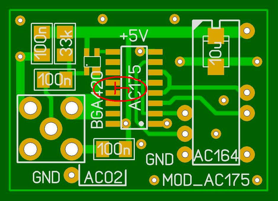

Ponieważ jako pierwszy zastosowałem do HUSARKA układ 74AC175 z bardzo dobrymi efektem #358 #440 tego wątku chciałbym zwrócić uwagę kolegów na kilka rzeczy żeby uniknęli przykrych niespodzianek.
1. Syntezy na Si 570 w zależności od typu mają różne napięcia wyjściowe które należy tak dobrać ażeby nie uszkodzić układu BGA420 (ja wykonałem tłumik oporowy na płytce syntezy).
2. Synteza Adama SP5FCS obsługuje pasmo 50 MHz i można pokusić się o wykonanie TRX również na to pasmo, ale układ 74AC175 powinien być dobrany (częstotliwość pracy minimum 225 MHz). Należy zastosować układ Si 570 LVDS.
3. Co do zwierania nóżek co proponował Piotr SP9FKP to ja nie zwierałem i układ działa, moja płytka prototypowa oraz zaprojektowana przez Adama SP5FCS działają bez tych zwarć. Przetestowane w moim HUSARKU.
4. Zastosowanie transformatora obniżającego napięcie wyjściowe na płytce syntezy zmniejsza efekt "terkotania encodera'" ale wykonanie takiego transformatora na częstotliwość od 5- 220MHz jest dosyć trudne. Natomiast jeżeli zrezygnujemy z pasma 50 MHz to transformator który jest nam potrzebny ma przenieść pasmo 5- 150 MHz jest łatwiejszy do wykonania.
VY! 73 Roman SP5AQT

Bez zwarcia nóżek 12, 13 i 16 układ będzie działał lecz dobra praktyka w układach cyfrowych nakazuje wszystkie nieużywane wejścia podłączyć do masy lub plusa zasilania.
12-10-2013 7:00
Post: #569
1/ Na dodatkowym module 74AC175 powinno być tak jak napisał Piotr, nogi 12, 13 trzeba podłączyć do linii zasilania +5V biegnącej pod układem 74AC175. Na wolnych wejściach "wiszących w powietrzu" mogą pojawiać się stany nieustalone i niekontrolowane oscylacje które nie są nam potrzebne w pobliżu wejścia odbiornika.
2/ Płytki automatyki były projektowane pod tranzystory z grupy BC547/BC557, nie wiem czemu akurat na ostatnim schemacie są 2N3904/2N3906. Na module homodyny zastosowano tranzystory BC547/BC557 dlatego w ramach unifikacji elementów na module automatyki proponuję zrobić tak samo. Trzeba na schemacie automatyki poprawić wszystkie typy tranzystorów lub napisać wyraźnie że pcb automatyki jest pod obudowy typu BC547/ BC557.
3/ Wszystkie rzeczowe i konkretne uwagi a tym bardziej wskazywanie błędów jest pożądane i na miejscu. Jest to szczególnie ważne właśnie teraz ponieważ powstaje kolejna wersja dokumentacji i będą poprawiane projekty druków przed uruchomieniem kolejnej produkcji. Na koniec dodam, że błędy w projektach i dokumentacji nie są tylko domeną konstrukcji amatorskich, występują również w projektach komercyjnych realizowanych w dużych firmowych zespołach z oparciu o milionowe budżety. Pisałem o tym wielokrotnie, to jaki będzie Husarek zależy nie tylko od autorów projektu ale od wszystkich kolegów budujących to radio.
