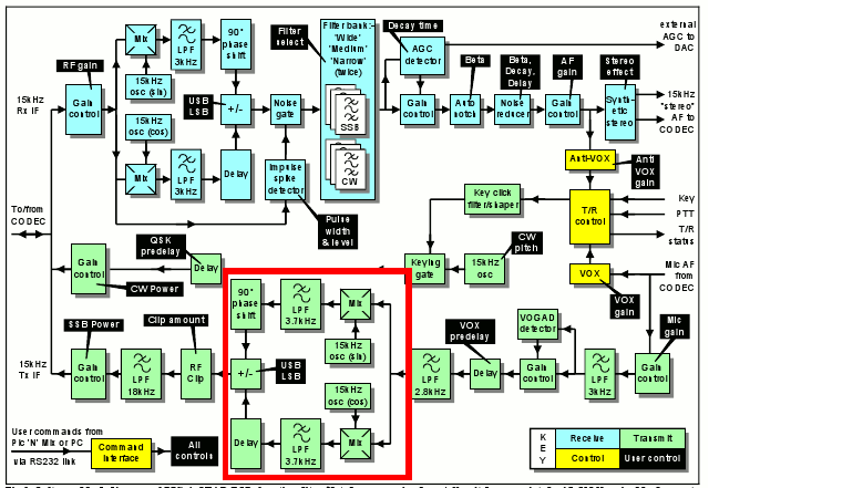

Chodzi o to czy taki układ będzie poprawnie kształtował sygnał, bo mi właśnie BARDZIEJ pasowałaby taka kolejność na ścieżce sygnału.
