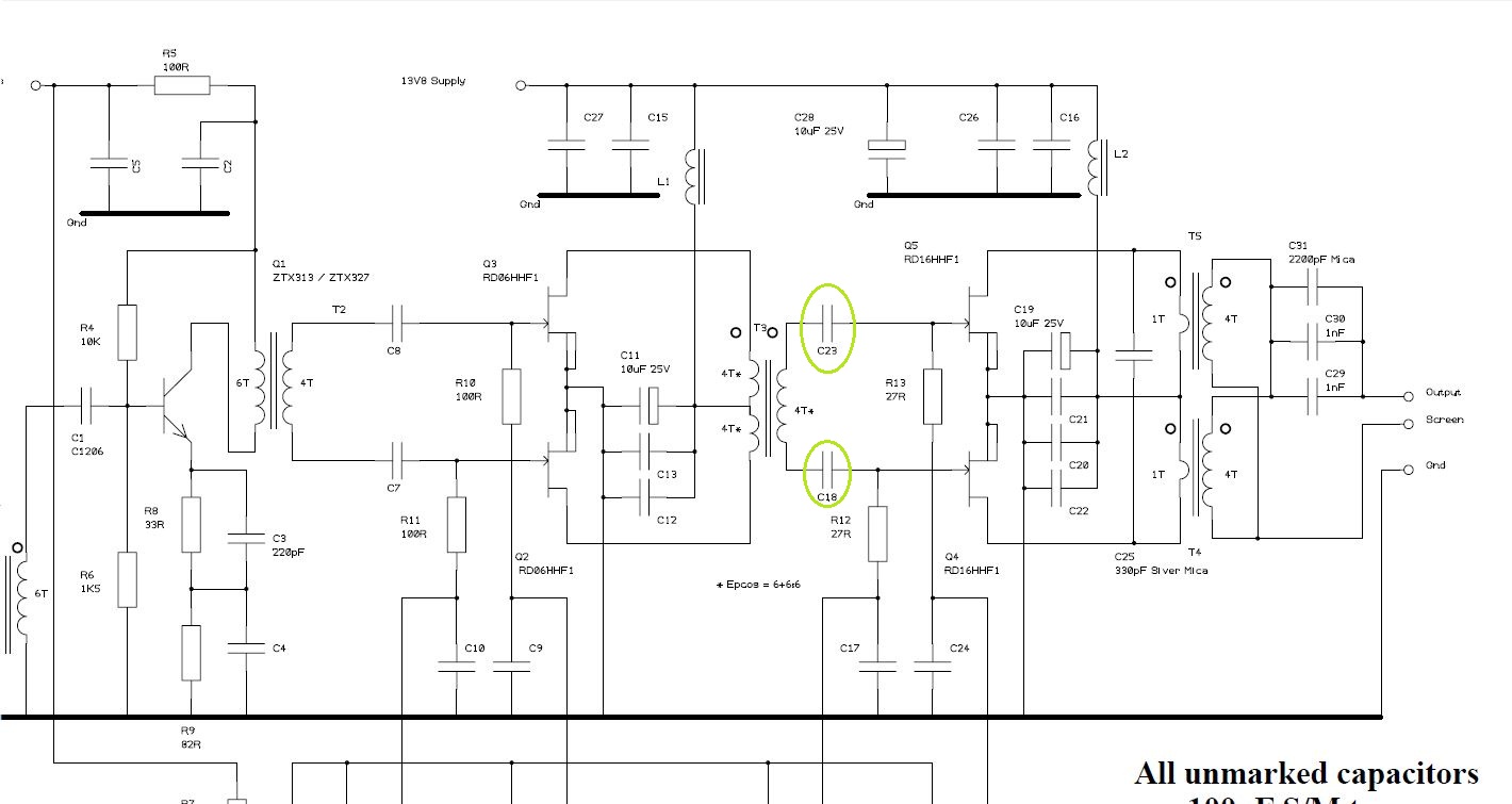

Dziś przetestowałem swój 20W G6ALU, ponieważ miałem wrażenie, że coś jest z nim nie tak. Podłączyłem wejście do NWT-7, sterowanie około -20dB. Wyjście obciążyłem 50ohm i podłączyłem oscyloskop. Na poniższym linku jest film z próby, zaczynam od 1MHz i dalej liczę aż do 30, co odpowiada 30MHz. Widać wyraźnie, że to chyba nie jest liniowa praca wzmacniacza... Zaznaczam, że poziom z NWT sprawdzony i jest w miarę stały. Co może być przyczyna tak drastycznych skoków napięć?

Wróciłem do zagadnienia po dłuższej przerwie i braku sugestii ze strony Kolegów. Okazało się, ze uszkodzeniu uległy kondensatory 100nF C18 i C23. Oba były SMD z wylutu. Wymieniłem na przewlekane dobrej jakości i problem ustąpił. Uzyskuję około 16W na wszystkich pasmach.

Wycisnąłem z oryginału 20W na 80 i 35W na 40... poszedłem dalej... nowa płytka z trafem końcowym BN43-202 rurki miedziane w środku, laminowane płytki z boków i ..... zagwozdka moc idzie w radiator, a nie do anteny. Pokazuję oscylogramy ze starym i nowym trafkiem (napięcia na bramce i drenie rd16) - całkowicie przeprojektowana płytka. Jakieś sugestie?

Skąd się biorą te straszne piki do 80V na drenie !?

Witaj. Nie mam może zbyt dużego doświadczenia w budowaniu PA, ale - trochę to wygląda na problem z trafami wyjściowymi. Jesteś pewien że wszystko połączyłeś wg. schematu (na płytce mogą być błędy). Miałem podobny objaw (moc w radiator) gdy źle podłączyłem transformator symetryzujący zaraz po tranzystorach. Duże prądy przez uzwojenia, tranzystory się grzeją, i zostają parzyste harmoniczne.
