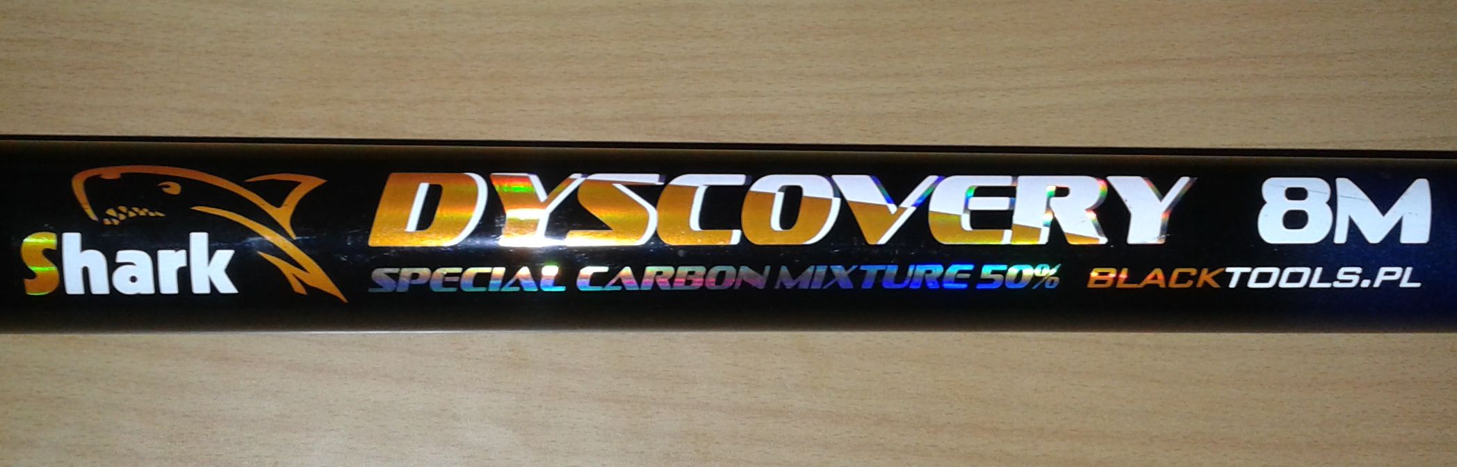

Koledzy, jakie wędki możecie polecić do zrobienia takiej anteny. Chcę coś kupić ale nie chcę trafić na wędkę węglową... Jakieś sprawdzone modele?
Jak wygląda sprawa z tłem szumów na takiej antenie?

za 60 pln nie trafisz na węglową :-) ... no chyba że 600 wydasz Smile

Ale prawie węglowa :
za 49PLN Shy
Pozdrawiam.

Tak się składa że właśnie przeglądam allegro w poszukiwaniu wędki do łowienia w.cz. i tez trafiłem na tą pół węglową. Za 2 tyg wyjeżdżam na urlop. Biorę radio, ATU i linkę ale chcę mieć wędkę w razie lipy z rozwieszeniem linki.
Rozumiem że w żadne węglowe i pół węglowe pod helikal lepiej się nie pakować ? Przewodność pewnie lipna, przenikalność magnetyczna pewnie tyle co powietrza ale wolę zapytać mądrzejszych niż gdybać sam i się przejechać.
Rosjanie kiedyś fajne na bazarach sprzedawali. Całoszklane, długie i tanie.
Dawno było...
dopisane:
Znalazłem jednak coś z włókna szklanego. Ale pytanie podtrzymuję.
http://allegro.pl/bat-wedzisko-bez-przel...40430.html
