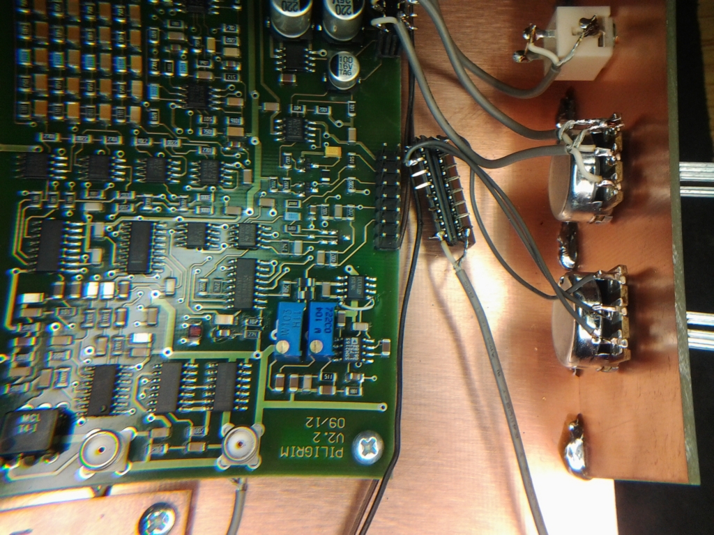

No właśnie, bo wczoraj dostałem płytkę z DW-Radio i pierwsze uruchomienie to był........ falstart ;-).
Po włączeniu zasilania okazało się, że stabilizator -5V cholernie się grzeje... Dobrze, że mam zwyczaj sprawdzać, czy się przypadkiem coś za bardzo nie grzeje, bo prawdopodobnie byłoby już po nim ;-(
Gdyby nie to, że moja zawodowa dociekliwość nie kazała mi dobrze przyjrzeć się tej płytce, to byłbym teraz w kropce i chyba musiałbym odesłać tę płytkę do DW-Radio...
Okazało się, że na płytce jest pełno paprochów z cyny po lutowaniu, które spowodowały zwarcie napięcia -5V do masy. Prawie przy każdym rezystorze i kondensatorze są poprzyklejane malutkie kulki z cyny, które widać dopiero pod lupą. Jednym słowem niechlujstwo producenta, któremu nie chciało się wyczyścić płytki.
Tym, którzy zakupią tę płytkę radzę, żeby przed włączeniem wyczyścili dobrze płytkę. Ja to zrobiłem miękką szczoteczką do zębów.
Po włączeniu płytka "ożyła", z tym, że takie próby jak wczoraj robiłem są trochę nie na miejscu, bo płytka zaczęła się wzbudzać. Jakoś sobie z tym poradziłem, ale takie próby są męczące. Muszę zmontować wszystko na jakimś próbnym chasis i wtedy dopiero będzie można się tym pobawić.

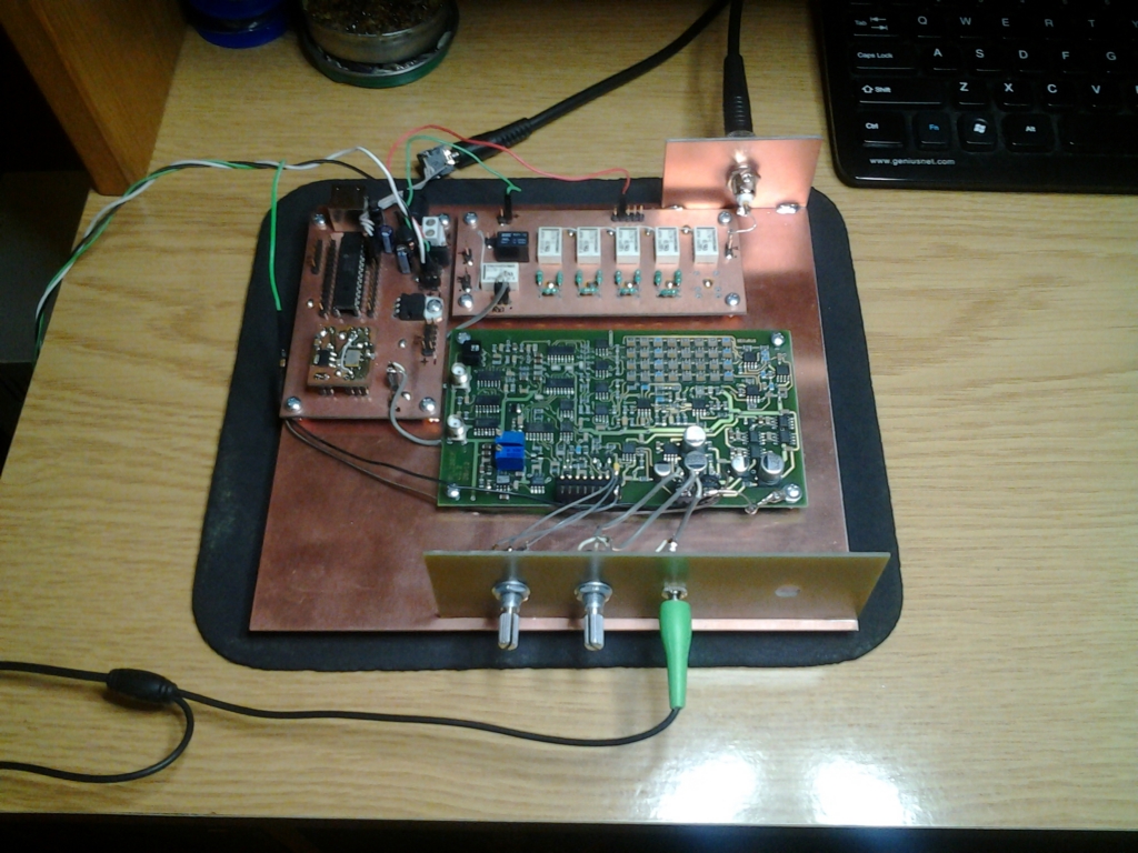

Witam ponownie,
Jestem po próbach odbioru z tej płytki, którą umieściłem na próbnym chasis wraz z filtrami wejściowymi oraz syntezerem Si570 + sterownik sprzężony z komputerem (sterownik z mojego SDR-a sterowany z programu SDR)
Zdjęcie z próbnego montażu w załączniku.

Pora na test nadajnika...
Do podsłuchu sygnału użyłem mojego trx-a ICOM IC-718.
Urządzenie przewidziano do użycia mikrofonem elektretowym np z komputerowym zestawem słuchawkowo-mikrofonowym (w moim wypadku), ponieważ na wejściu mikrofonowym jest polaryzacja napięciem potrzebnym dla mikrofonu elektretowego.
Po podłączeniu mikrofonu i przełączeniu na nadawanie urządzenie zaczęło działać, ale... sygnał był taki jak to powiedzieć "szarpany".
Po dokładnym przyjrzeniu się układowi okazało się, że napięcie zasilana układu SSM2165 (kompresor dynamiki) wynosi 3,5V, a nie tak jak powinno być, czyli 5V (wg datasheet-u układu). Okazało się, że na wejściu układu stabilizatora 5V, do którego jest podłączony SSM2165 napięcie wynosi 5V, czyli... herezja. W takim wypadku napięcie powinno być ok 1,5 -2V większe aby stabilizator mógł poprawnie pracować.
Jest to błąd konstrukcyjny, bo po co stabilizator na 5V miałby stabilizować już uzyskane wcześniej napięcie 5V. Po sprawdzeniu ze schematem wszystko niby jest ok.
Pytanie - co z tym fantem zrobić ? Postanowiłem pominąć więc ten stabilizator. W tym przypadku podgrzałem lutownicą nóżkę nr 1 stabilizatora 78L05 (układ U23) i odgiąłem ją do góry, następnie zmostkowałem ścieżki pomiędzy wejściem i wyjściem stabilizatora (nóżki 1 i 8, a dokładnie ścieżki z tych nóżek) tak, jak to jest na załączony zdjęciu (biały przewód w prawym dolnym rogu płytki).
Po tym zabiegu na układzie SSM2165 pojawiło się napięcie 5V i układ zaczął działać poprawnie. Przy pomocy potencjometrów nastawnych można ustawić poziom kompresji oraz poziom sygnału na wyjściu układu SSM2165.
Audio nadajnika jest bardzo porządne i można powiedzieć, że nadajnik po zabiegu, który wykonałem działa bardzo dobrze. Tłumienie fali nośnej jest na poziomie 55-45 dB zależnie od pasma (lepiej jest na niższych częstotliwościach) i jest wystarczające.
Wracając do odbiornika, to postanowiłem też odłączyć kondensator 10uF, który jest podłączony do wyprowadzeń 1 i 8 układu LM386. Wzmocnienie układu spadło o 20dB i okazało się, że siła głosu jest teraz prawidłowa.
Podsumowując mogę powiedzieć, że po wykonaniu powyższych poprawek układ odbiornika jak i nadajnika pracuje bardzo dobrze. Mogę powiedzieć, że przerósł moje oczekiwania i pracuje lepiej niż myślałem.

Jeśli chodzi o filtry, to są to filtry z GenesisRadio G59 SDR, link do strony z filtrami: http://www.genesisradio.com.au/G59/phase7.html
schemat filtrów: http://genesisradio.com.au/G59/pictures/g59mk2_2029.jpg
Z tym, że ja mam troche inne sterowanie - u mnie przekaźniki przełączane są tranzystorami MOSFET, którymi steruje sterownik. W następnych filtrach, które zrobię już niedługo zastosuję dławiki SMD, a sterowanie będzie poprzez magistralę I2C (poprzez układ PCF8574) tak, że sterowanie będzi szło tylko dwoma przewodami. Chcę jak najbardziej ograniczyć "kablologię". Również klawiatura 4x3 klawisze będzie podłączona poprzez I2C (już mam to zrobione i przetestowane ;-) ).
Sterownik pochodzi z mojego SDR-a (mojego projektu) i jest w tym wypadku wykonany na układzie MICROCHIP-a PIC24HJ128GP202. Jest to szybki i wydajny procesor 16-bitowy MICROCHIP-a. Do sterowania syntezera Si570 raczej musi być zastosowany szybki procesor, ponieważ niektóre obliczenia są na liczbach zmiennoprzecinkowych i gdyby to był jakiś 8-bitowy procesor, to mógłby się nie wyrabiać. Ten sterownik ma oprócz tego w swoim programie automatyczny klucz telegraficzny sterowany przez paddle lub z komputera PC (również mojego autorstwa).
Syntezer jest wykonany jak widać na zdjęciu na układzie Si570, który jest na małej płyteczce z pinami, która z kolei zamontowana jest na płytce sterownika. Ja użyłem Si570 w wersji CMOS. Syntezer pracuje wyśmienicie, lepiej od jakiegokolwiek DDS-a. Ja już wykonałem kilka DDS-ów w swoim życiu i mogę stwierdzić, że żaden nie dorównuje do Si570. Dziwię się kolegom, że budują syntezy oparte na DDS-ach. Jak ja uruchomiłem pierwszy raz syntezer na Si570, to przestałem się bawić w DDS-y. Różnica jest ogromna, zwłaszcza jeśli chodzi o "śmieci" produkowane przez poszczególne syntezery. W Si570 przktycznie ich nie ma, natomiast DDS-y produkują ich bardzo dużo, nawet takie jak AD9951.
Teraz do tego piligrima chcę zbudować sterownik z wyświetlaczem LCD, klawiaturą 4x3 klawisze, enkoderem do syntezera, automatycznym kluczem telegraficznym, pamięcią ustawień na FRAM-ie itp. bajery. Już to kiedyś robiłem, jak budowałem sobie takie radyjko QRP. Teraz to wszystko wpakuję do tego piligrima. Również muszę wykonać do niego obudowę. W zasadzie to nie miałem w planach budowy piligrima, ale jak zobaczyłem tę płytkę w necie, to postanowiłem ją kupić i teraz będę musiał to poskładać do "kupy" ;-)
Prawdę mówiąc to niezłe radyjko i trzeba będzie zaprzęgnąć je do roboty ;-).
