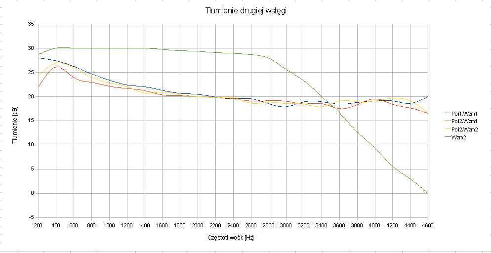

Pomimo 'obowiązków towarzyskich' w ostatni weekend udało mi się zrobić pewne pomiary transceivera. Skupiłem się na tłumieniu drugiej wstęgi. Załączam wykres, który udało mi się uzyskać. Wyniki nie są imponujące i będę musiał zastanowić się nad ich poprawnością. Pomiar wykonywany był dwoma metodami: raz używałem swojego wobulatora zrobionego z Tiny DDS-a ( http://lx-net.pl/hr/wobul/wob_dds.html ) ustawionego z przemiataniem 10kHz (częstottliwość odbioru znajdowała się w środku zakresu przemiatania i wynosiła 3.55MHz) a w drugiej metodzie mierzyłem charakterystyki punktowo zmieniając częstotliwość od zera względem częstotliwości odbieranej do ok. 5 kHz odstrojenia co 100 lub 200 Hz. Obie metody dały zbliżone wyniki ale system pomiaru byłw w nich ten sam choć odczyt nieco inaczej zosrganizowany. W metodzie pierwszej miałem na ekranie oscyloskopu widoczne obie wstęgi jako pasma o odpowiedniej wysokości a w metodzie punktowego pomiaru oczywiście tylko pojedyncze poziomy. Pomiary robiłem z zablokowanym ARW i raczej w liniowym zakresie pracy układów. Na załączonym wykresie pokazałem krzywą przenoszenia filtra pasmowego m.cz. (zielona) przesuniętą mniej więcej 30dB w górę a na tym tle 3 wykresy tłumienia liczone jako 20log(Ur/Ut) gdzie Ur to napięcie wstęgi roboczej (dolnej) a Ut to napięcie wstęgi tłumionej (górnej) dla różnych kombinacji filtr polifazowy/wzmacniacz pasmowy (mam w układzie 2 filtry i 2 wzmacniacze). Okazało się również przy tym, że podobna charakterystyka kiedy roboczą wstęgą jest wstęga górna a tłumioną wstęga dolna wskazywała na lepsze tłumienie wstęgi niepożądanej o ok. 6dB. Najbardziej zastanawia mnie charakterystyka przenoszenia zespołu odbiorczego (mieszacz + wzmacniacz sumujący + wzmacniacz pasmowy) wykazująca maksimum wzmocnienia dla ok. 400-600Hz co powinno być warunkowane przede wszystkich charakterystyką filtra pasmowego. Ciekawe czy ktoś z kolegów robił podobne pomiary i z jakimi wynikami?. Nie ulega wątpliwości, że pomiary muszę powtórzyć sprawdzając skąd bierze się opadająca charakterystyka już od kilkuset Hz oraz czy uzyskane wartości sa prawdziwe. Przy okazji pomiarów potwierdziłem również, czego nie widać na wykresach względnych, że tłumienie filtru polifazowego w moim zastosowaniu silnie zależy od sposobu jego zmontowania. Ja mam zmontowane oba filtry na dwa sposoby. W każdym kondensatory mają stałą wartość ale w jednym rezystory są wymieszane jeśli chodzi o wartości a w drugim ustawione od wejścia do wyjścia narastająco. Okazuje się, że w tym drugim przypadku tłumienie sygnału jest mniejsze od 3 do 6 dB (nawet dwukrotnie).
L.J.

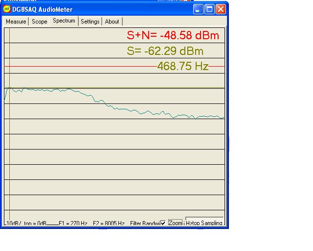

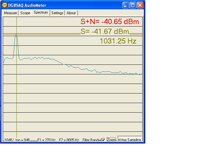

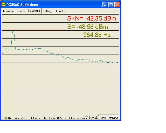

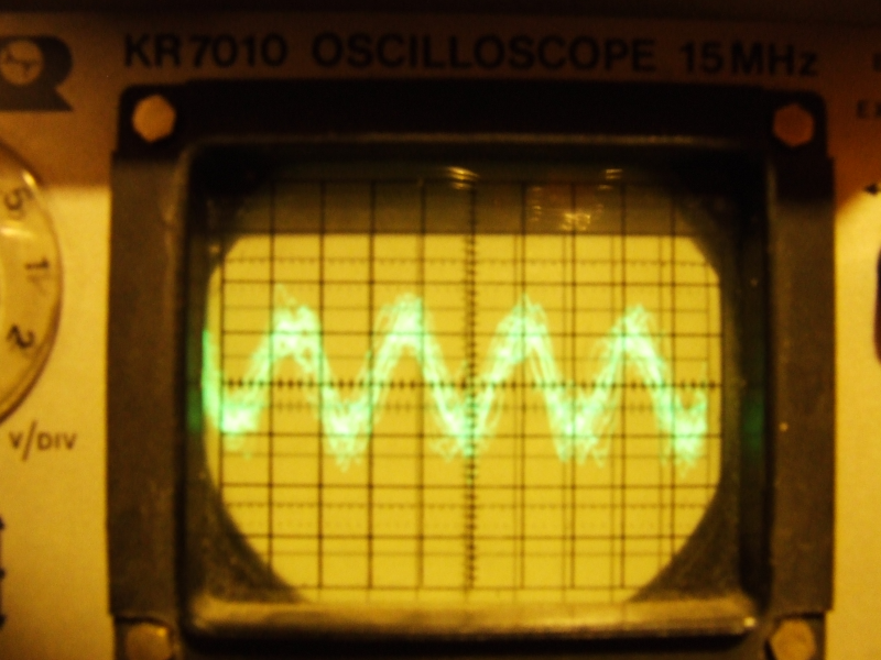

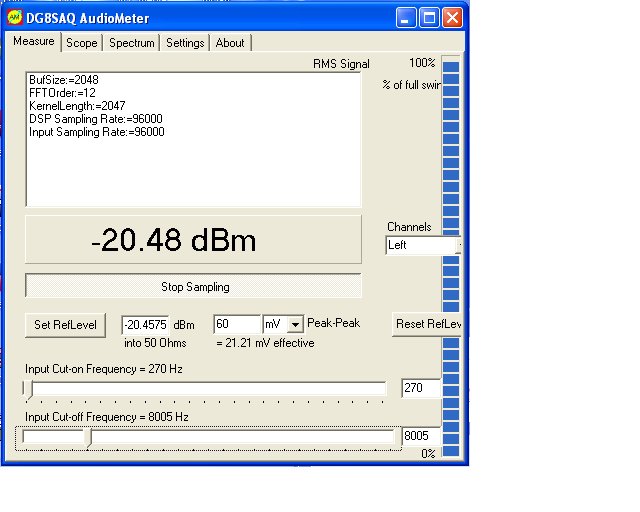

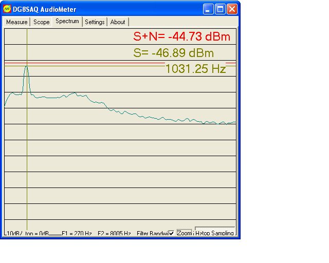

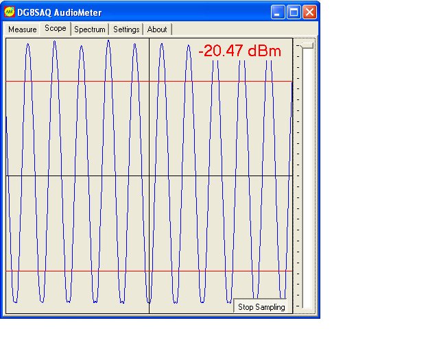

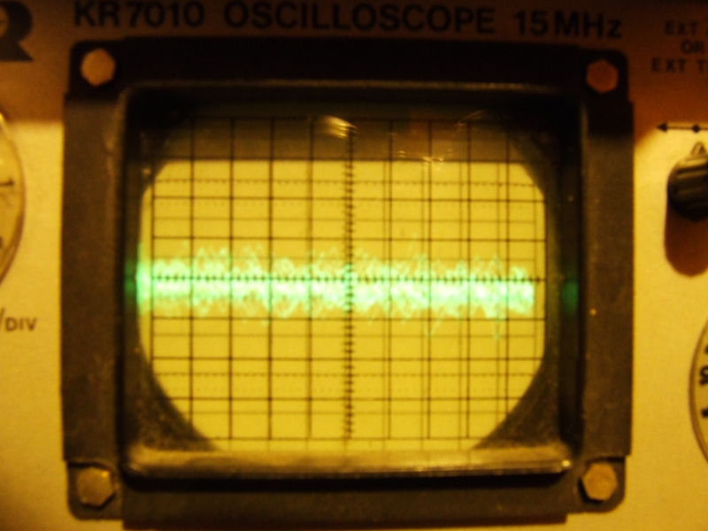

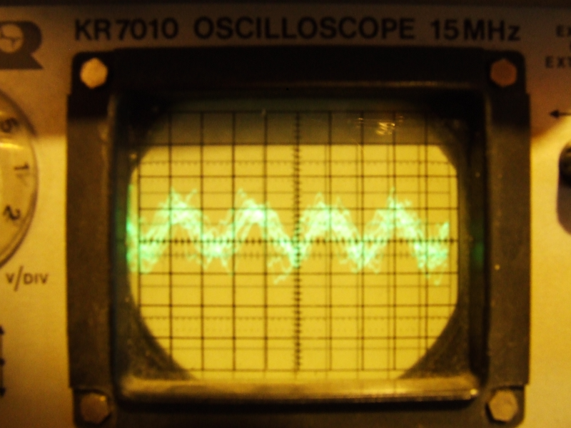

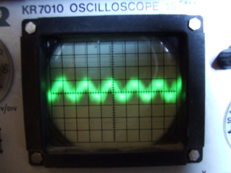

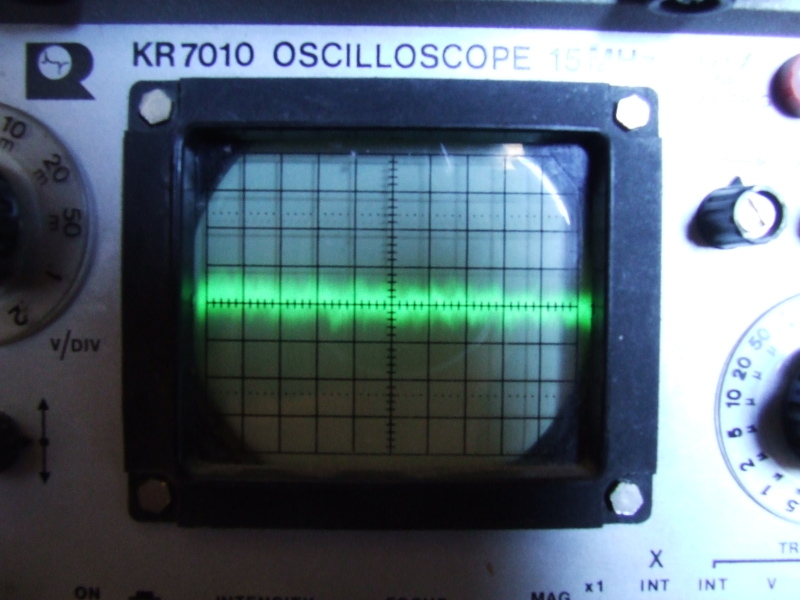

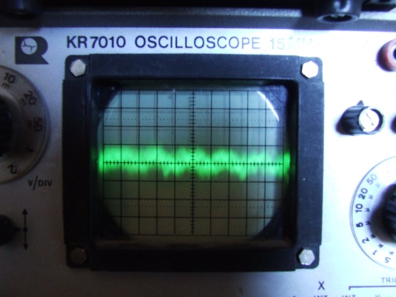

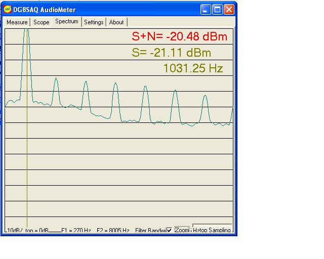

Pomimo początkowych trudności program ruszył i zrobiłem kilka pomiarów. Pliki kal dotyczą kalibracji systemu pomiarowego z napięcia 60mV pp na częstotliwości ok. 1kHz.
Kolejne pliki:
pom01 - szum na wyjściu bez sygnału
pom11 - sygnał+szum/szum jest 1:1 (czułość ok. 1uV)
pom21 - sygnał+szum/szum jest 2:1 (czułość ok. 2,4uV)
pom31 - sygnał+szum/szum jest 3:1 (czułość ok. 3,6uV)
Oczywiście ocena sygnał+szum/szum jest subiektywna (na tych poziomach (5-10mV) mój miernik nie mierzy rzetelnie) ale wyliczenie czułości wynika z zastosowanego tłumika oporowego.

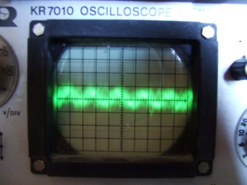

Z tymi wynikami są skorelowane zdjęcia z oscyloskopu, odpowiednio: pom01o, pom11o, pom21o i pom31o.
Nie wiem jednak jak odczytać z pomiarów stan kiedy stosunek S+N/N wynosi 10 dB, przynajmniej na pierwszy rzut oka tego nie widać ale może znajdzie się ktoś z bystrzejszym okiem ;-) ?
L.J.
İmage İmage İmage İmage İmage İmage İmage İmage İmage İmage İmage
31-01-2010 15:37
3Z6AEF Offline
Waldek
Liczba postów: 237
Dołączył: 27-06-2009
Post: #16
RE: Transceiver DC01
(31-01-2010 15:37)sp6fre napisał(a):  [...] kalibracji systemu pomiarowego z napięcia 60mV pp na częstotliwości ok. 1kHz.
Zakładam, że kalibrację zrobiłeś oczywiście obciążając wyjście AF opornikiem 50 Ohm mierząc na nim oscyloskopem 60 mVp-p - to nam wyznacza kalibrowany poziom ok. -20dBm.
Do pomiarów zawęziłbym filtr do 200..3200 kHz (slidery u dołu zakładki Measure).
(31-01-2010 15:37)sp6fre napisał(a):  pom01 - szum na wyjściu bez sygnału
Tutaj mamy (S+N)= -48.6 dBm. Jest to poziom sygnału AF (szumu) - poziom odniesienia. Jeśli wyłączyć Zoom (nie zaznaczać checkboxu Zoom), to na tym ekranie można ocenić pasmo przenoszenia filtru odbiornika (pomocne będą wtedy markery od ustawionego wcześniej zakresu 200...3200).
Widać jak ładnie opada charakterystyka szumu Smile
(Nb. : do tego jeszcze lepiej nadaje się np. program WaveSpectra)
(31-01-2010 15:37)sp6fre napisał(a):  pom11 - sygnał+szum/szum jest 1:1 (czułość ok. 1uV)
Czyli to co jest nazywane MDS (Minimum Discernible Signal - albo też Noise Floor) Smile
Na tym wykresie mamy (S+N)= -44.7 dBm. Tak naprawdę powinno być ustawione (tłumikiem na wejściu odbiornika) 3 dB więcej niż przy pom01.
MDS na poziomie 1uV (-107 dBm) to nie rewelacyjny wynik, ale chyba do przyjęcia w prostym odbiorniku (to jest poziom gdzieś pomiędzy S3..S4).
(31-01-2010 15:37)sp6fre napisał(a):  pom31 - sygnał+szum/szum jest 3:1 (czułość ok. 3,6uV)
Tutaj mamy (S+N) = -40,6 dBm czyli 8 dB więcej niż pom01.
I znowu: tak naprawdę powinno być ustawione (tłumikiem na wejściu odbiornika) o 10 dB więcej niż przy pom01.
Ale zawsze można powiedzieć, że:
"czułość wynosi ok. 3,6 uV przy (S+N)/N = 8 dB" , a nie 10 dB Wink
(31-01-2010 15:37)sp6fre napisał(a):  Oczywiście ocena sygnał+szum/szum jest subiektywna (na tych poziomach (5-10mV) mój miernik nie mierzy rzetelnie) ale wyliczenie czułości wynika z zastosowanego tłumika oporowego.
Leszek, 5..10mV to są poziomy, z których pomiarem spokojnie radzi sobie
AD8307 (np. miernik mocy OZ2CPU, albo... sonda w NWT7/NWT500 Smile ) - do tego prosty kalibrator (ja zrobiłem ten wg K3NHI, polecany przez Jacka SP8BAI - super sprawa, bo z kolei do jego kalibracji Wink wystarczy porządny miernik napięcia stałego z zakresem 300mV)
I jeszcze raz spójrzmy na wykres pom31. O co więc chodzi z tymi liczbami po prawej u góry? Według mnie to jest tak:
Pierwsza S+N = -40.65 dBm to moc sygnału AF wraz z szumami w ustawionym paśmie (270..8005 Hz) zmierzona na obciążeniu 50 Ohm
(zamiast głośnika) - co odpowiada poziomowi ok 2mV napięcia RMS.
Druga S = -41.67 dBm to wyliczona przez program (z analizy FFT) moc samego sygnału AF (przy warunkach pasma i obciążenia, jak wyżej).
Zaś trzecia: 1031.25 Hz to oczywiście częstotliwość mierzonego sygnału AF.
OK. Teraz żeby to wszystko jakoś sobie uporządkować zestawiłem układ:
generator sygnałowy PG-19 z wbudowanym tłumikiem 110 dB (co 1 dB),
wyjście na sondę w NWT500 (uwierzytelniona kalibratorem K3NHI) oraz na wejście antenowe TRXa Norcal NC-20 (CW, 20m). Wyjście głośnikowe z NC-20 poprzez 50-omowy feedthrough terminal kablem m.cz. na wejście karty dźwiękowej w PC z uruchomionym i skalibrowanym wcześniej Audiotesterem Thomasa DG8SAQ. Uzyskane wyniki pomiarów: MDS = 102 dBm (czyli ok. S4) zaś czułość przy (S+N)/N=10dB na poziomie -99 dBm (ok. 2.5 uV) zatem żadna rewelacja, ale jestem przekonany, ze można 'wycisnąć' z tego radia więcej Big Grin

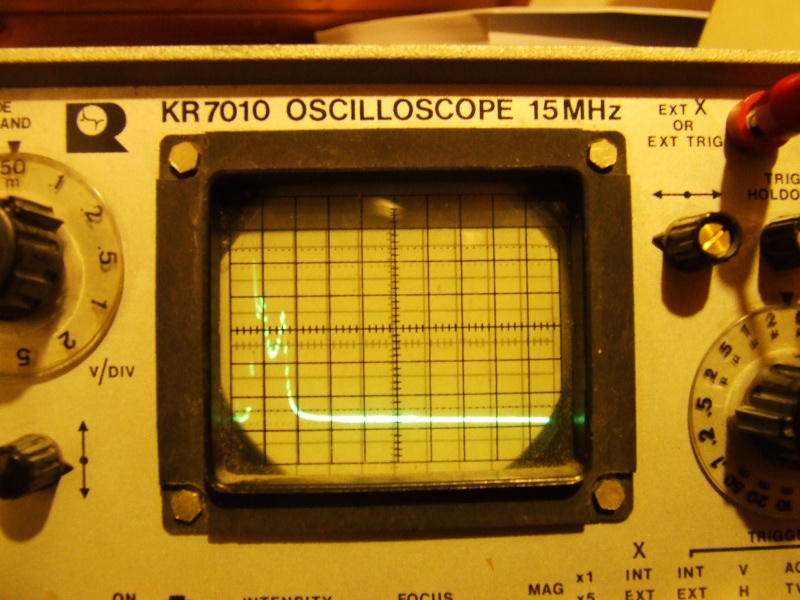

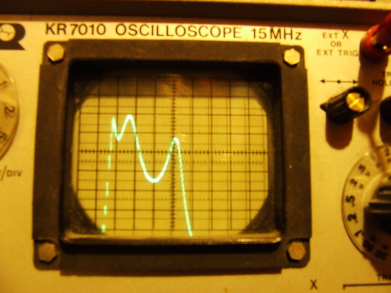

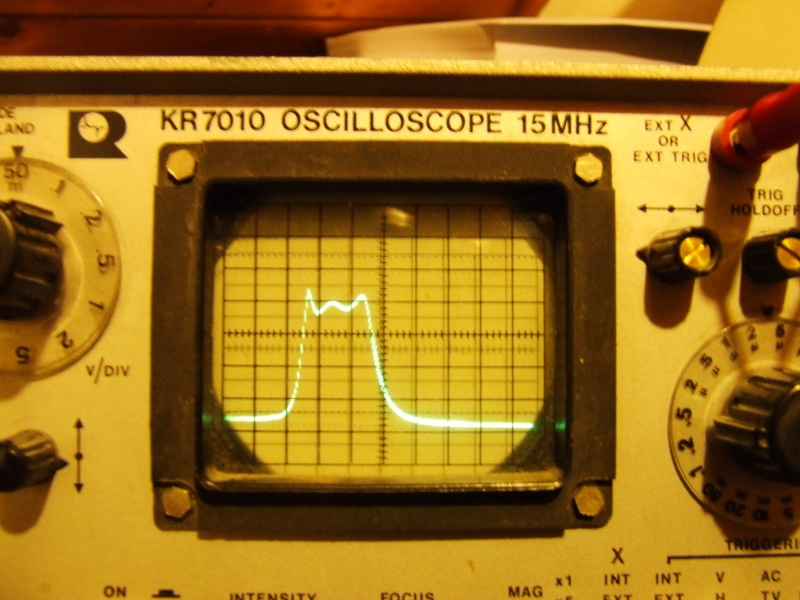

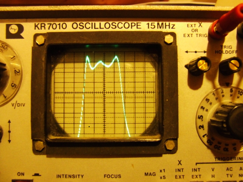

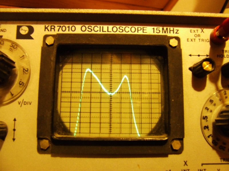

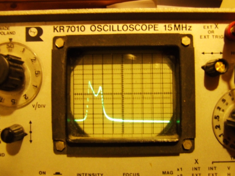

Tym razem ostatni ,na razie, z pomiarów - pomiar trzech najniższych, wejściowych, oktawowych filtrów pasmowych. Pomiar wykonany został wobulatorem na bazie Tiny DDS-a ( http://lx-net.pl/hr/wobul/wob_dds.html ) i choć system pomiarowy nie serwuje wyniku od razu to stosując zawężenie pasma pomiarowego i przesuwanie zakresu pomiarowego można z niego 'wyciągnąć' sporo danych a na pewno daje możliwość poglądu na charakterystykę przenoszenia i pozwala na jej korektę. Wobulator działa praktycznie prawie od zera do ok. 10MHz z możliwością przestrajania od 10Hz do 10MHz.
Na zdjęciach zamieściłem kolejno parami zdjęcia charakterystyk filtrów oktawowych 0.2-1MHz, 1-2MHz i 2-4MHz. Pierwsze zdjęcie w parze to pogląd na przenoszenie filtra w zakresie 0-10MHz a drugie to 'zbliżenie' charakterystyki w paśmie przenoszenia mierzone w zakresach: 0-2MHz (200kHz na działkę) dla filtru 0.2-1, 0.5-2.5MHz (200kHz na działkę) dla filtra 1-2 oraz 0.5-5.5MHz (500kHz na działkę) dla filtra 2-4. Ponieważ na osi x jest 10 działek głównych to łatwo ustalić pożądaną częstotliwość. Ocxzywiście 'zbliżenie' jest dokładniejsze w ustaleniu charakterystycznych punktów na wykresie jeśli chodzi o częstotliwość pomiaru. Jak widać najlepiej udał mi się filtr 2-4MHz a poprawy wymagają oba pozostałe. Filtry zostały wykonane z seryjnie produkowanych elementów o wartościach nierzadko odbiegających od wyliczonych teoretycznie stąd spore zafalowanie w paśmie ale mając takie narzędzie pomiarowe zapewne uda mi się coś skorygować ;-). Logika transceivera przełącza odpowiednie fitry oktawowe automatycznie w zależności od odbieranej częstotliwości a granice przełączenia to 1MHz, 2MHz, 4MHz, 8MHz i 16MHz.
