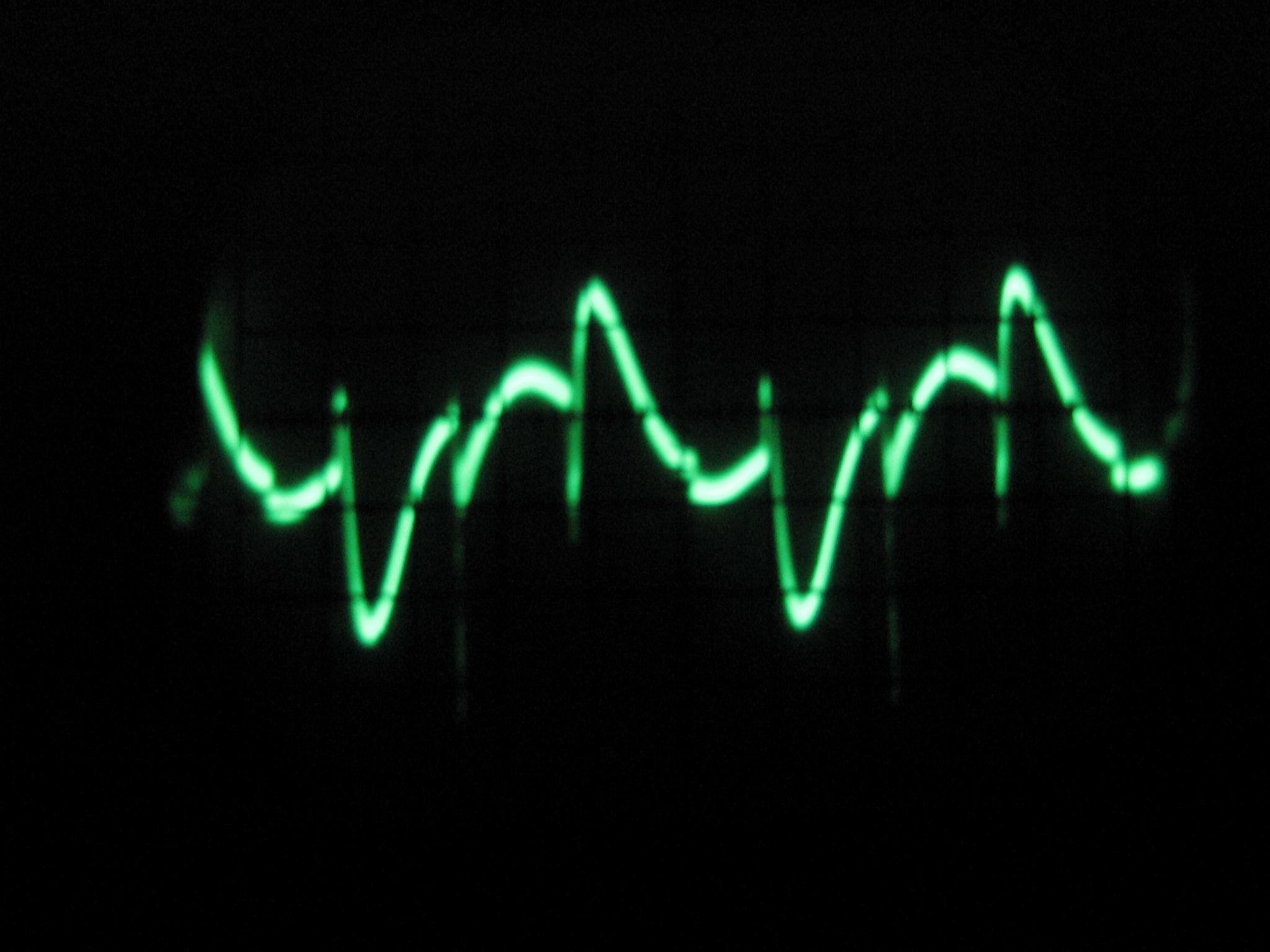

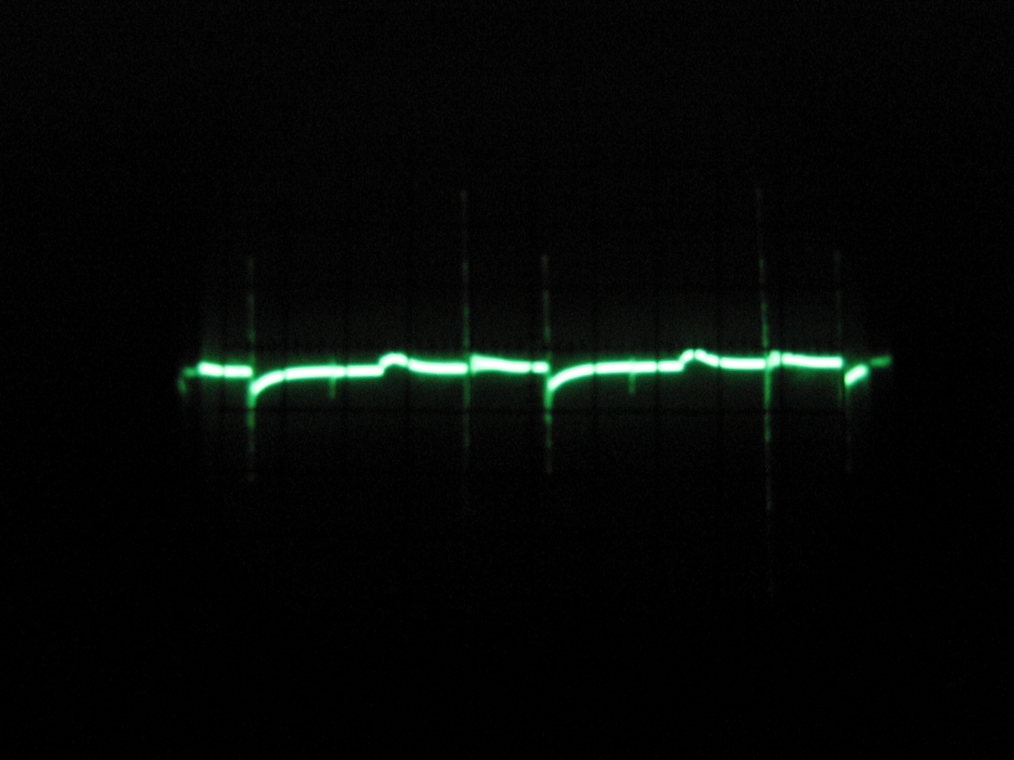

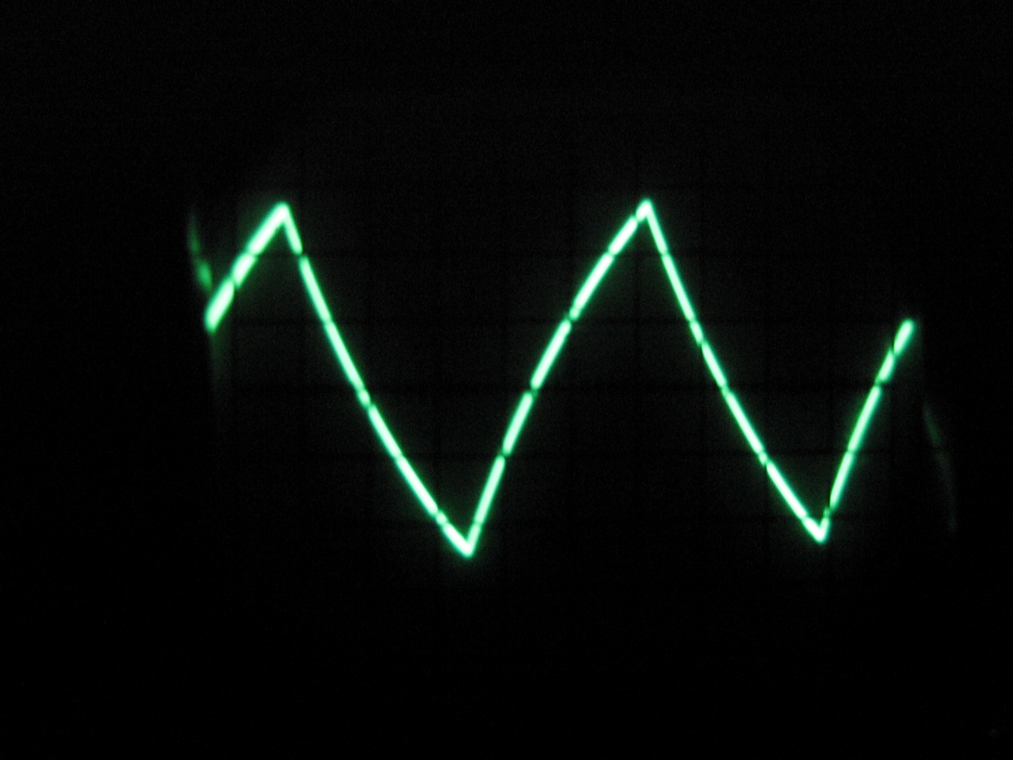

Wyraźnie mam tam jakieś drgania na częstotliwości ponad akustycznej, zbliżonej do częstotliwości pracy 555.
Na pierwszym obrazku przebieg na linii zasilania (za stabilizatorem 9V). Duże peeki mają amplitudę powyżej 1V.
Na drugim zdjęciu przebieg na wyjściu uA741 (bez sygnału z mikrofonu) - amplituda około 100mV.
Zakłócenia znikają po odłączeniu zasilania od NE555.
Na trzecim zdjęciu przebieg na wyjściu NE555.
Jak się tego pozbyć?

Atlantis:
wszystkie wejścia i wyjścia stabilizatora zblokuj kombinacją 100n + 100uF
dzielnik podłączony do wejścia nieodwracającego wzmacniacza operacyjnego zblokuj taką samą kombinacją
zasilania ne555 i opamp taka sama kombinacja
jak dodałeś driver to wrzuć jego schemat zasilanie zblokuj z 1000uF +100nF
