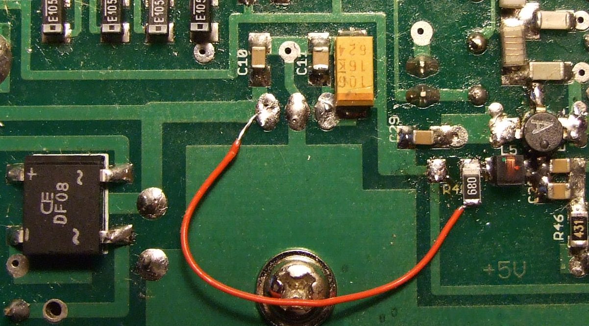

Ostatnio uzdatniałem swoje NWT500. Ponieważ będę pisał na temat wzmacniacza i sprawa dotyczy każdego modelu NWT umieściłem go w tym temacie. Ten konkretny egzemplarz NWT posiada wzmacniacz MSA1105. Jest on odrobinę większy gabarytowo od innych wzmacniaczy i oznaczony literką A. Gdy zasilałem go z 5 V poziom harmonicznych wynosił -35 do -40 dB w stosunku do szczytu sygnału. Uważałem że taki poziom jest niedopuszczalny w przyrządzie pomiarowym. Zmieniając napięcie zasilania i prąd płynący przez wzmacniacz uzyskałem odstęp harmonicznych większy niż 55 dB.
Podstawą mego rozwiązania jest stabilny napięciowo zasilacz o prądzie większym niż 350 mA. Ja użyłem zasilacza 12 V. Po zainstalowanym na płytce mostku diodowym napięcie wynosi 10.5 V. Wzmacniacz jest zasilany przez opór 68 Om i dławik SMD 5 uH. Gdybyśmy zasilali wzmacniacz bezpośrednio z 12 V wartość opornika powinna wynosić ok 100 Om. Budujący NWT zasilają swoje urządzenie ze zwykłego niestabilnego zasilacza, a potem starają się aby wzmacniacz działał z napięcia 5 V. I to jest błąd.
W załączeniu obrazki. Zdjęcie fragmentu płytki podczas prób.
Tak było na samym początku, gdy po raz pierwszy uruchomiłem NWT. Tak jest teraz. Parametry MSA1105.
