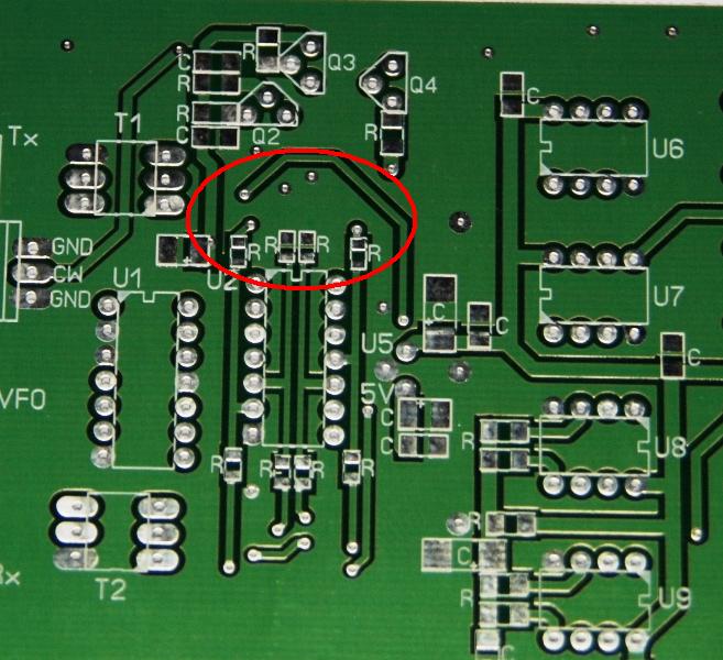

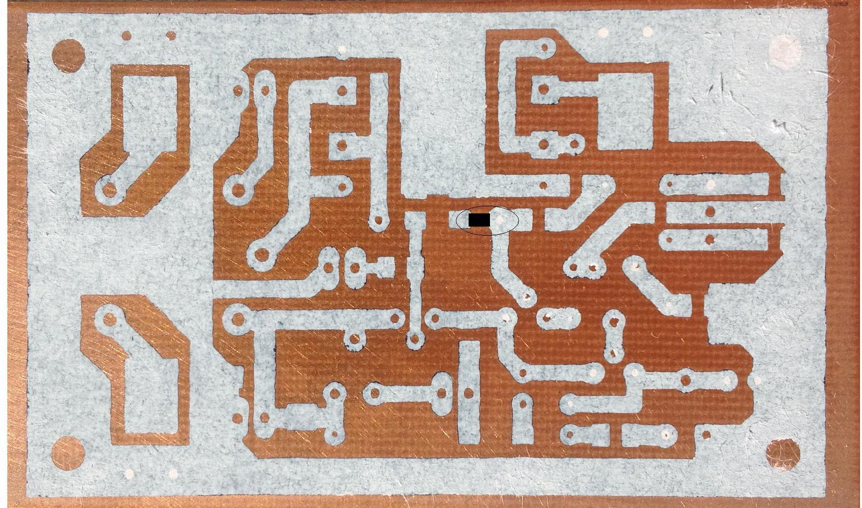

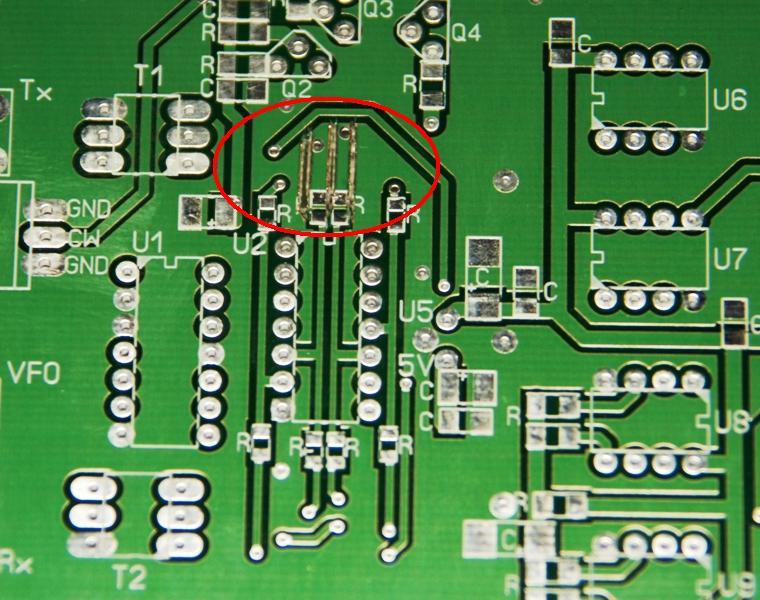

Plik z projektem od Zdzisława SP4HKQ był poprawny, coś się "popsuło" przy składaniu formatki i automatycznym wypełnianiu masami i przejściu na Gerbery, sorry moja wina.
Na pierwszym zdjęciu górna warstwa miedzi z błędem, brak ścieżek a właściwie to one tam są tylko przykryte przez wypełnienie masy. Na drugim zdjęciu trzy pionowe nacięcia masy pomiędzy rezystorami a przelotkami tak aby powstały dwie ścieżki połączeniowe. Całe górne pady rezystorów są na masie dlatego nacięcie musi być wykonane tak aby oddzielić je od masy płytki.
Po wykonaniu "przeróbki" koniecznie sprawdzamy omomierzem czy wydzielone ścieżki nie mają połączenia z masą płytki.
To ja przygotowywałem pliki produkcyjne dlatego przepraszam Kolegów za tą technologiczną wpadkę. Tak czasem bywa przy prototypach. Ciągle brakuje czasu aby wszystko dwa razy dokładnie sprawdzić.

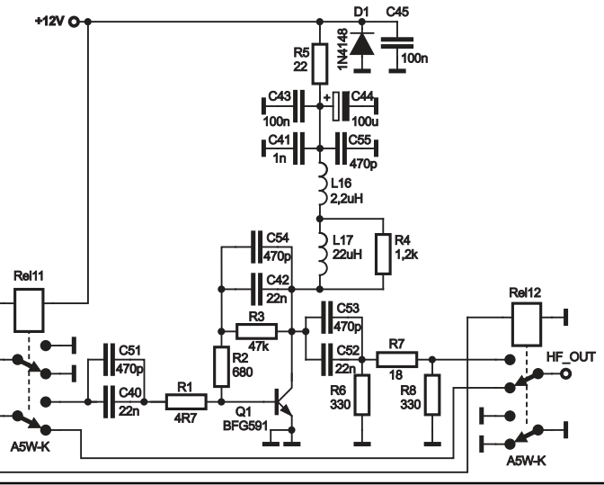

Kolejna wersja PCB do filtrów pasmowych BPF HUSARKA.
Płytka uzupełniona o przelotki na stronę masy. Dodałem kondensatory 100nF po obu stronach dławika w zasilaniu przekaźników (w poprzednim projekcie nie wszystkie były narysowane). Zmienione kondensatory elektrolityczne z przewlekanych na SMD przy przekaźnikach (ponieważ są opcjonalne to po co wiercić dziury). Zmieniony pad pod tranzystor Q1. W tym wypadku wzmacniacz możną zrobić na tranzystorze BFG135 lub nowszym BFG541 (ma szumy 1.3-1.8 dB i 0.65 W mocy). Ponieważ płytka przeznaczona jest do "prasowania" to wszystkie otwory są 0.6 mm. Dzięki temu wiertło nie "ucieka" jak wiercimy po wytrawieniu.
Kładę wersję źródłową wiec każdy może ją przerobić pod swoje potrzeby.
Dodałem też pozostałe płytki Husarkowe do samodzielnego wykonania, żeby wszystko było w jednym miejscu.
Płytka Tx/Rx jeszcze może odrobinę niedopracowana. Ale daje pogląd gdyby ktoś chciał wykonać własną pod posiadany przekaźnik. W tym wypadku przekaźnik hermetyczny od FM315. Można podobny dostać na aledrogo.

Zdzisławie na jakiej podstawie oceniliście szumy wzmacniacza?
23-09-2012 9:36
SP4HKQ Offline
Zdzisław SK!
Liczba postów: 490
Dołączył: 19-08-2009
Post: #124
To nie szumy wzmacniacza tylko tranzystora z dataszita. Wydawało mi się że w poprzednim poście napisałem to jednoznacznie.
23-09-2012 9:51
SQ4AVS Offline
Liczba postów: 1,421
Dołączył: 29-01-2010
Post: #125
Z zdania wynika,że może chodzić zarówno o wzmacniacz jak i tranzystor. Ten wzmacniacz nie ma dopasowanego wyjścia o czym się mogłeś przekonać podczas pomiarów filtrów kwarcowych. Lepiej zróbcie tak jak jak w pliku przy okazji oszczędzicie na trafie ;-). Szumy pomierzone miał coś koło 1,5dB. Lub jeszcze lepiej w mojej wersji filtrów pasmowych Waldka SP2JJH

W przypadku tranzystora BFG135 ważne jest podanie producenta bo mimo takiej samej nazwy w przypadku INFINEONA i NXP to jednak dwa różne tranzystory (różnią się posiadaniem lub nie rezystorów w emiterach w obudowie tranzystora)

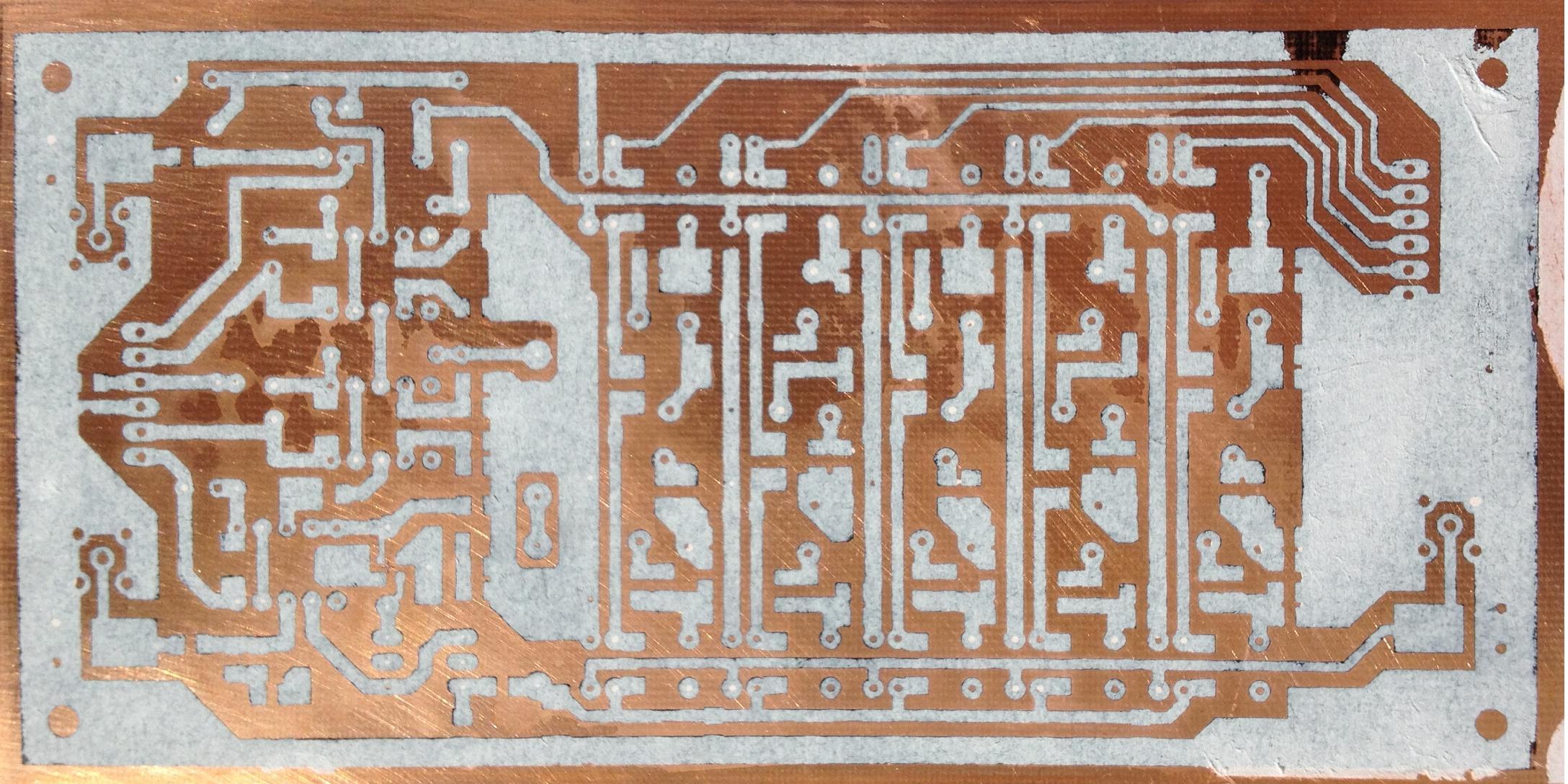

Chciałem kolegom pokazać swoje płytki do BPF i płytkę antenową, wiem że to żaden wyczyn większość z Was robi płytki bezproblemowo, ja miałem trochę problemów z „prasowaniem”, ale jeden z kolegów z forum przyszedł z pomocą i udało się. Pisze to dlatego, że czasami niektórzy koledzy mają problemy z wykonaniem płytki domowymi sposobami.
Poniżej zdjęcia płytek, na zdjęciu płytki antenowej trzeba zrobić połączenie (zaznaczone), chyba że ktoś będzie wykonywał płytkę z postu #125 to ta wersja ma już to połączenie.
Płytki nie są jeszcze wytrawione i nie są tak ładne jak innych kolegów, ale po wielu moich próbach jestem zadowolony.

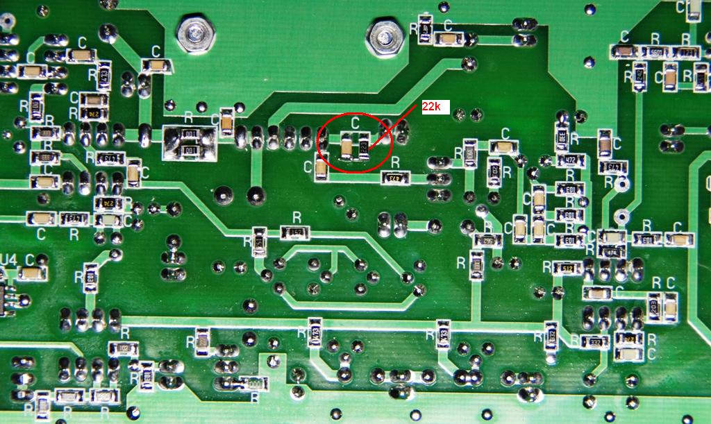

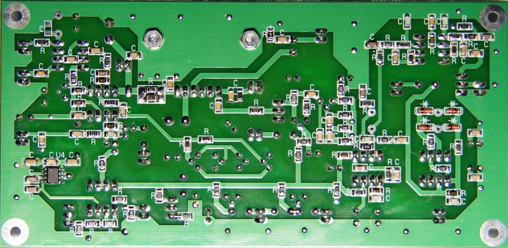

Na pierwszym zdjęciu druga strona zmontowanej płytki automatyki do Husarka. Ze względu na brak opisów elementów na druku trzeba każdy element dokładnie sprawdzać na schemacie. Ja stwierdziłem dwa drobne braki na płytce.
1/ brakuje pola na rezystor 22k na wejściu wzmacniacza LA4425. Na drugim zdjęciu widoczny jest sposób przylutowania brakującego rezystora łącznie z kondensatorem 220nF. Jednym końcem elementy są przylutowane do padów pod kondensator a drugie końce zwarte mostkiem z drutu.

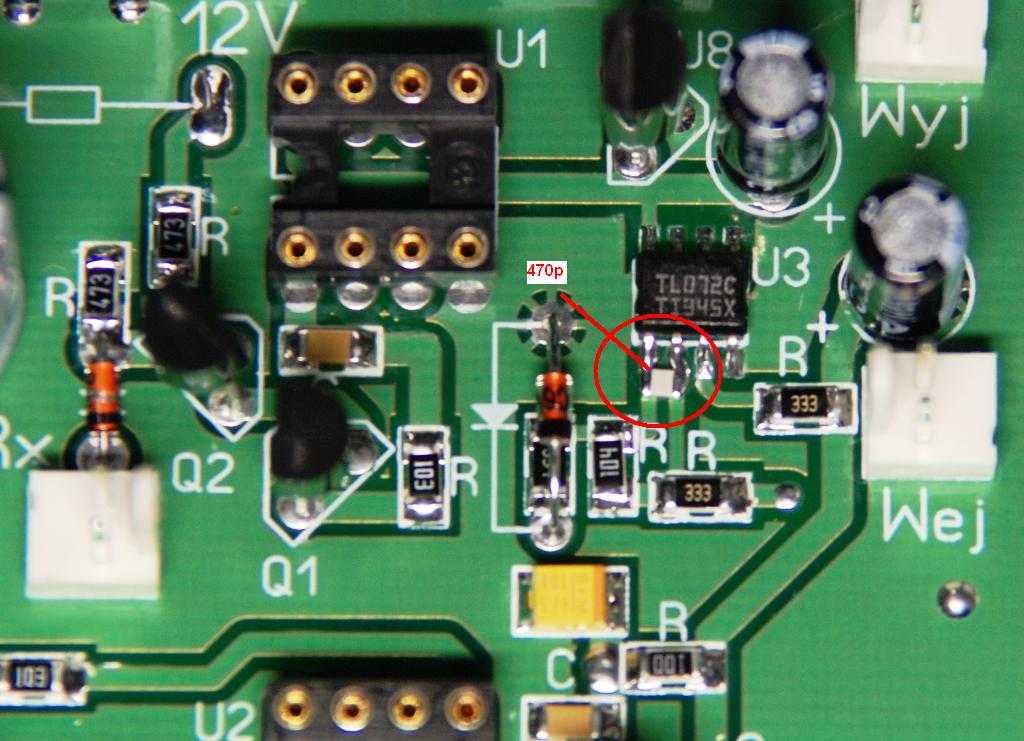

2/ Brakuje pola na kondensator 470pF przy wzmacniaczu U3a (TL072, pin 1-2). Brakujący kondensator możemy przylutować na "kanapkę" równolegle do rezystora 100k. Ja na mojej płytce przylutowałem kondensator w obudowie 0805 bezpośrednio do nóg wzmacniacza (trzecie zdjęcie).
Może zamieszczone zdjęcia ułatwią Kolegom lokalizację elementów podczas montażu.

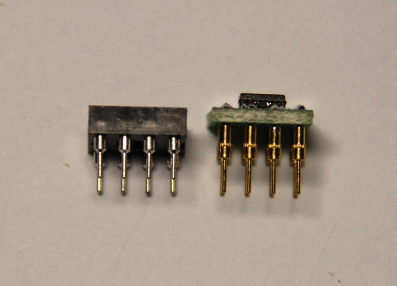

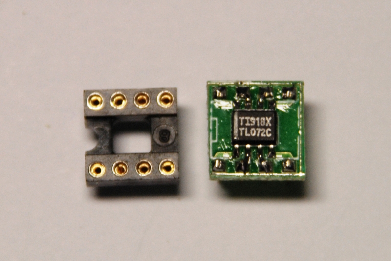

Ostatnie dwa zdjęcia pokazują sposób wykonania przejściówki SO8-DIL8 przydatnej do testowania wzmacniaczy SMD w układach homodyny. Przylutowanie układu SO8 wymaga użycia wąskiego grota lutownicy ponieważ miejsca jest bardzo mało. Zaletą tej wersji jest to, że układ mieści się w obrysie podstawki DIL8. Piny kontaktowe wyjąłem z listwy do łączenia płytek.
