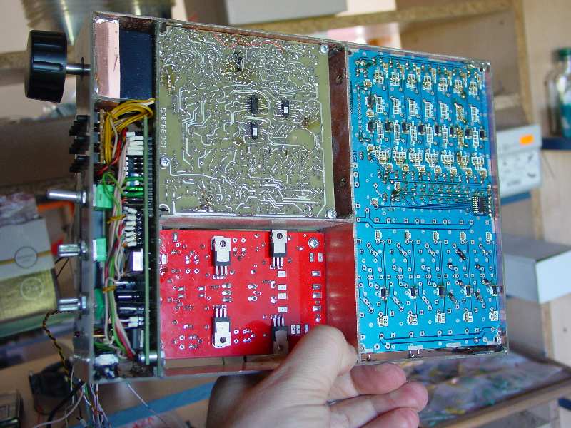

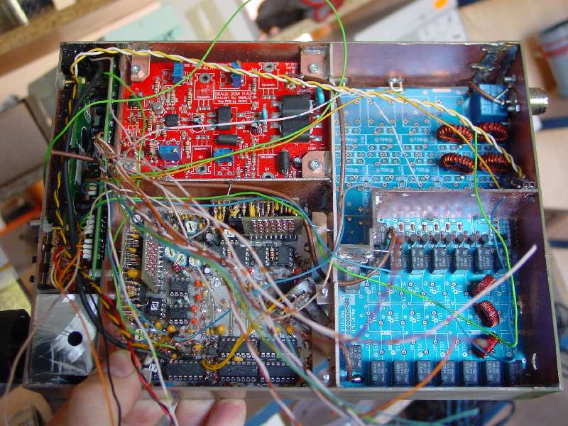

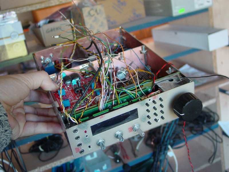

Na prośbę kolegów fotki próby upakowania tego radia do obudowy. Jeszcze sporo do zrobienia :-)
I jest jeszcze jedna fotka w "Śmietniku" forum :-(
Spieszcie się i oglądajcie bo za parę dni zniknie :-(
İmage İmage İmage İmage
73 JERZY SQ9RFC
(Ten post był ostatnio modyfikowany: 29-09-2012 11:00 przez SQ9RFC.)
