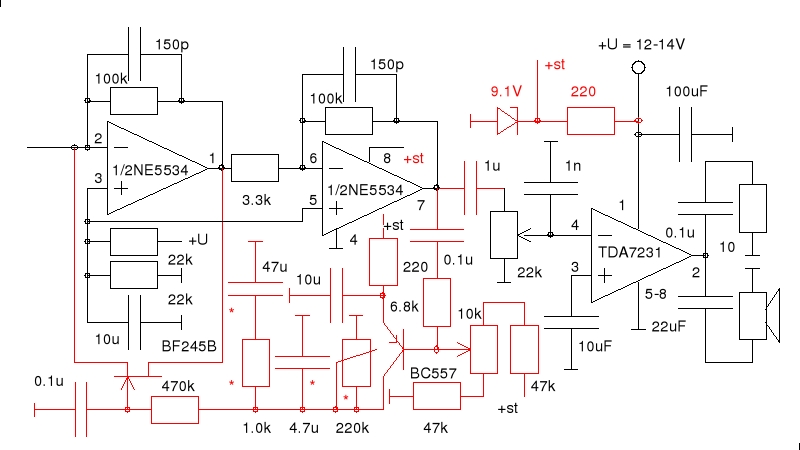

Jeśli chodzi o obwód ARW proponuję wprowadzić pokazane na rysunku zmiany. W szcególności chodzi o stabilizację zasilania zapewniającą stałość napięć odniesienia. Proponuję więc:
1. Zasilanie U13 i U14 z obwodu stabilizacji 9.1V jak na załączonym rysunku co oznacza, że powinieneś piny zasilające układów U13 i U14 dołączyć do punktu +st na rysunku.
2. Wprowadzić zmiany w obwodzie stałej czasowej ARW przez dodanie szeregowego połączenia 1k i 47uF.
3. Nie zapomnij, że R43 powinen być regulowany
4. Proponuję odłączyć końcówkę miernika ARW i dołączyć ją do środka dzielnika oporowego 1k+1k (lub generalnie Rx + Ry o dobieranej oporności w zależności od uzytego miernika) rozpiętego pomiędzy plusem a minusem zasilania U14. To pomoże łatwiej ustawić wskaźnik siły sygnału.
5. Zwiększyć E13 do 100-220uF/6V (to jeszcze w ramach filtracji zasilania)
7. Zamiast dzielnika R57/R58 potencjometr montażowy 47k (co pomoże usunąć z tonu cw stuki w kluczowaniu)
L.J.

RE: Transceiver DC01
Leszku naniosłem poprawki choć nie wszystkie (chodzi o R57 i R58 ale to zrobię), bardziej mi chodzi o układ ARW bo nie wiem czy dobrze odczytałem te zmiany, chciałbym żebyś zwrócił uwagę na napięcie odniesienia przy R36 i R37 bo teraz jest połączone U15 pin 5 i U14 pin 5. Pytam piszesz o zwiększeniu E9 I E10 a na załączonym schemacie nie ma tego dzielnika R48 i R49 i dlatego połączyłem odniesienie obu tych scalaków. Numeracją elementów się nie przejmuj, później jak wszystko będzie OK i poprawię.
R36 dołącz do +st. Pisałem również, że S1 (miernik siły sygnału) zamiast do masy można dołączyć do dzielnika Rx/Ry rozpiętego pomiędzy masę a zasilanie co poprawi komfort ustawienia miernika. No i Ez3/Cz3-6. Wystarczy jedna z wymienionych par a piny 7 tych czterech układów U8-11 należy połączyć, chyba, że znajdziesz na płytce miejsce na komplet 8 pojemności ;-) E16, 18 i 19 należy zwiększyć do 100-200u. Suwak R43 dołączyłbym raczej do masy zamiast do linii aktywnej.
Sygnał do CW trzeba brać z wyjścia bramki U18A. Czyli kond. 2u2 powinien być podpięty z przeciwnej strony opornika 13k. Przydała by się regulacja stosunku sygnału nadawczego sw/ssb np pr 5k zamiast r 1k do nogi 2 u14a.
Stuki przy kluczowaniu cw są niesłyszalne ale na oscyloskopie widać jeszcze moment rozłączenia klucza. Teraz walczę ze stukami n/o.
(26-06-2012 16:03)SQ9RFC napisał(a):  Sygnał do CW trzeba brać z wyjścia bramki U18A. Czyli kond. 2u2 powinien być podpięty z przeciwnej strony opornika 13k. Przydała by się regulacja stosunku sygnału nadawczego sw/ssb np pr 5k zamiast r 1k do nogi 2 u14a.
Jerzy mowa jest o bramce U18A i kondensatorze E14 2,2uF oraz rezystorze R65 13K*,
rozumiem, że sygnał powinien być z wyjścia 3 bramki U18A, a nie z węzła C35, R65, Pin 2 bramka U18A, pytam bo tak było w oryginale. Jeśli chodzi o tą drugą rzecz to chodzi o rezystor R79-1K który wchodzi na pin 2 U15A, czy U14A? Wszystkie opisy brałem jeszcze ze schematu z mojego poprzedniego postu.
Przepraszam pomyliłem numerki. Opornik 1k od BF245 do nogi 2 U15a. Ja w.g. schematu autora.
Ale to tylko moje sugestie składacza powtarzacza. Powinien się na ten temat wypowiedzieć konstruktor :-)
Znów mam chwilę i siadam do eksperymentów.
Ja bym jeszcze dał możliwość regulacji siły dźwięku monitora - czyli rez. 10K zamieniła na PR47k ten do gorącej nogi potencjometru m.cz. I jeszcze zamiast monitor podawać na gorącą nogę potencjometru dałbym na suwak - wtedy monitor byłby niezależny od ustawienia tego potencjometru.
(26-06-2012 22:36)SQ9RFC napisał(a):  Przepraszam pomyliłem numerki. Opornik 1k od BF245 do nogi 2 U15a. Ja w.g. schematu autora.
Jerzy jeśli chodzi o rezystor 1k (R79) da radę zamienić na Pr-ek, jeśli chodzi o rezystor 10K, rozumiem że mówimy o rezystorze R51 który jest w szereg z kondensatorem C27 i dalej na potencjał "TONE" to jeśli dobrze zrozumiałem to też się da zamienić. Dalej nie wiem co robić z bramką U18A i rezystorem R65 13K kondensatorem 2,2uF E14, może Kolega Leszek coś podpowie w tej kwestii.
U siebie wstawiłem zamiast 1k (R79) PR 10k ale to się sprawdzi dopiero w łącznościach bo to będzie słyszał korespondent gdy będziemy raz gadać SSB a raz CW. Wstępnie oczywiście na czuja
10k.. R51 tak i zmiana miejsca podłączenia. Tu znów różnie operatorzy lubią - ja lubię stałą siłę monitora, bo jak trzeba dać czadu na m.cz. przy słabiutkiej stacji to potem monitor głośnik rozrywa.
U18a... bez tej zmiany to raczej DC01 nie potita :-)
73 JERZY SQ9RFC
(27-06-2012 10:18)SQ9RFC napisał(a):  U siebie wstawiłem zamiast 1k (R79) PR 10k
To zrobimy tak ja dam równolegle do (R79 - 1K) potencjometr i w zależności kto będzie chciał tak będzie sobie lutpwał, a jeśli chodzi o R51 to jak byś narysował jakieś mały obrazek jak to podłączyć nawet w Paint , a jeśli nie to mając potencjometr 1-2-3 gdzie 2 to suwak to jak to włączyć pomiędzy E- 1uF a C27-100n.
