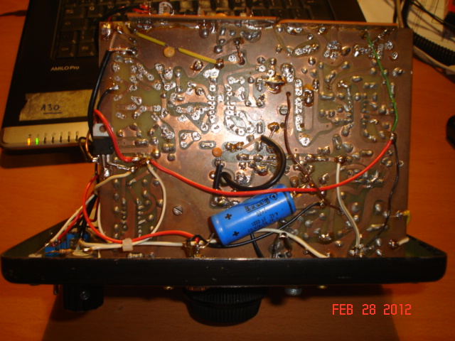

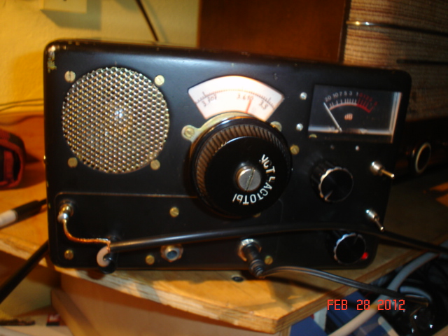

Witam!

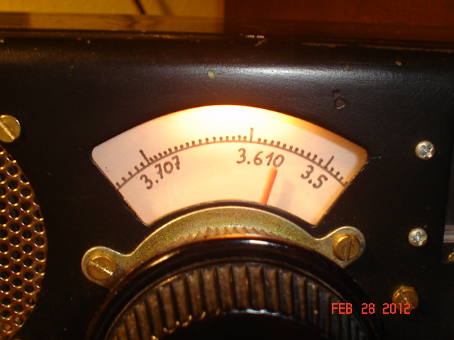

Kpiłem na znanym serwisie aukcyjnym, jak to nazywają Allegro, radio w nieznanym stanie. Spodobała mi się obudowa, wskaźnik, głośnik, gałka. Zaryzykowałem. Dotarło i gra wszystko jak trzeba.
Po podłączeniu okazało się ze całkiem nawet ładnie odbiera, choć szumy własne ma potężne. Słychać na wstęgach całą Polskę i naszych sąsiadów. Wieczorem odbiera telegrafię. VFO stabilizuje się po godzinie.

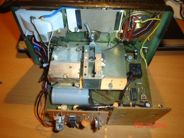

Ot taka ciekawostka. "Płyta główna" jest z jakiegoś niedokończonego transceivera HM wzmacniacz m.cz na UL1496. + 2 x UL1242. Może ktoś rozpoznaje z czego to.....
Taka zmotka... Smile

witaj Fryczu ;-)
no cos pieknego ;-)... prawdziwe HM z czasow kiedy oporniki wylutowywywalo sie z plyt od TV ;-) bo w sklepach .... szkoda gadac.
I informacja ze to 2xUL1242 + UL1496 i z niewyraznej foto plyty ... wyglada na Bartka ;-)... w ktorym mozna wspomniane przez Ciebie szumy nieco obnizyc ;-)
O wilekosci konstrukcji niech swiadczy to ze i tak wykonane urzadzenie bedzie pracowac po latach ;-)... i bez opisow na PCB i Bez solder maski HA HA HA dziala!

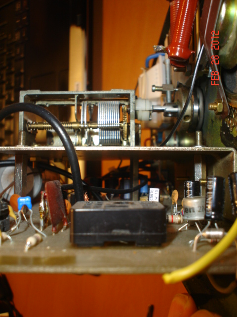

Płytka to ewidentny Bartek z modyfikacjami w okolicy filtra kwarcowego.

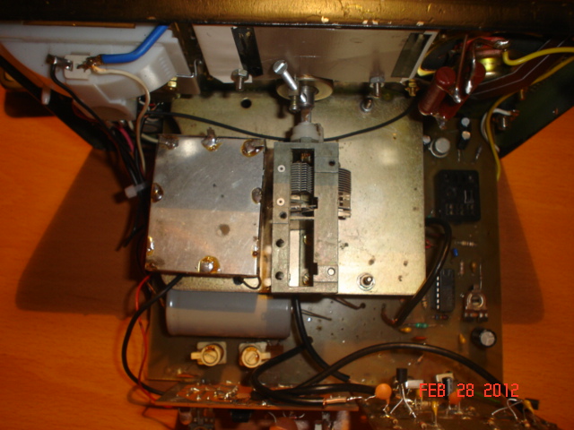

VFO jest w tym pudełku z laminatu ?
Ładna śrubka na łączeniu przekładni z kondensatorem Big Grin

Tak, urządzenie fajne, i te cewki od Libry są super.
Zostaną na 100% Smile

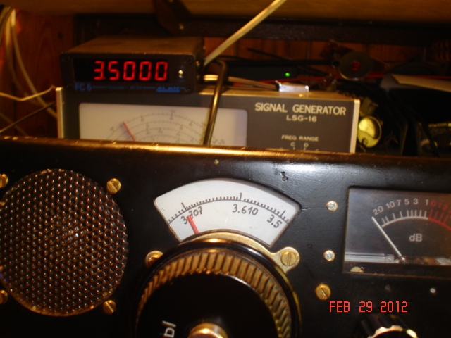

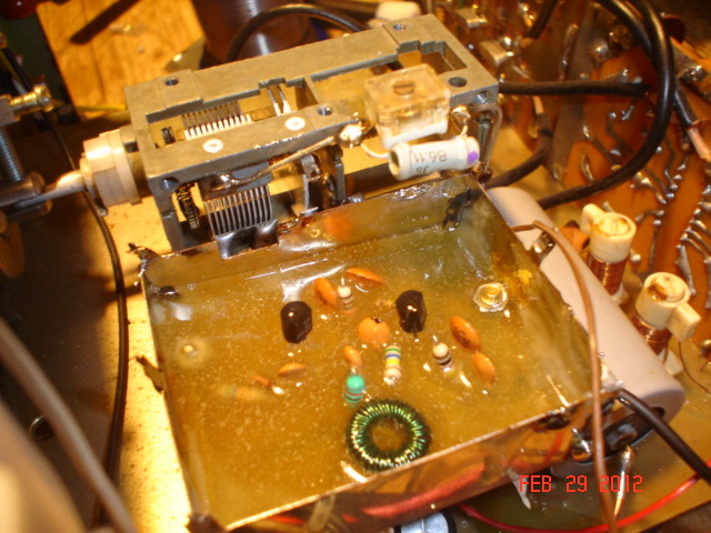

Mam mały sukces którym chcę się podzielić!
Urządzenie będzie docelowo homodyną CW/2W dokładnie z epoki, ale jak na CW to VFO było totalnie niestabilne. Płynęło przez godzinę aby po godzinie się ledwo co ustabilizować.. Wnerwiło mnie to i zrobiłem tak:
->Przerobiłem zakres strojenia na 3,46 - 3,65 MHz.
->Zmieniłem zasilanie dodając drugi stabilizator 5V. Przy tym napięciu VFO pracuje stabilnie i daje dobry sygnał. (najlepiej pracuje przy 4,5V ale co tam..)
->Mocno wygrzałem suszarką wnętrze VFO, tak mocno że wręcz obawiałem się o uszkodzenie, ale co tam... Z tym dryfem i tak nie było do użytku.
-> Zalałem wnętrze VFO gorącą (podgrzałem suszarką) żywicą typu epidian i podgrzewałem dalej aż była płynna jak oliwa i z zakamarków przestały wychodzić pęcherzyki powietrza
Rano pełen obaw podłączyłem i.... Sukces!
Po włączeniu f. stoi w jednym miejscu "jak drut". To znaczy jest 35000 i przelewa się 35001 i znowu 35000 i tak stoi... A wczoraj było tak że cyferki biegały jak w liczniku samochodowym...
No to już VFO mam!
Działam dalej! Dziś w nocy zrobię na wyjściu filtr harmonicznych i nową papierową skalę.

Dobre stabilne VFO to sztuka nad sztuki. Można wykonać ale to mistrzostwo. To połączenie elektroniki, elektryki i... mechaniki precyzyjnej. Z takich "śmieciowych" elementów jakie mamy (takie jak w popularnych radiach i TV) z rynku masowego jest bardzo trudno zrobić coś stabilnego ale ... można. Smile
To wyjęcie sekcji służyło zrobieniu miejsca na układ elektroniczny VFO przez co było wszystko ekranowane i w jednym miejscu. Taka była moda, ale to dobry pomysł.
Zalewanie żywicą pomogło, ale to nie sposób tak naprawdę. To tak jakby do silnika "malucha" przykręcić betonową płytę 200 kg, żeby się przestał trząść... Amatorka...

a ja nie uważam tak - liczy się skutek przede wszystkim. Gdybyś wstawił kondensator ceramiczny 33pF i mimo że to przecież słaba jakość dla w.cz. ale współczynnik temperaturowy byłby idealnie skompensowany z resztą LC - to czy to amatorka?
Dużo o stabilizacji vfo jest w Poradniku UKF-owca i tam też jest podane że stabilność mechaniczna przede wszystkim.
U Ciebie zadziałały 2 rzeczy: stabilność mechaniczna i wystarzenie - powolne ostudzenie po solidnym podgrzaniu. Pomaga to też zlikwidować naprężenia mechaniczne.
Patent też opisany w książce wyżej. A W7EL w swoim znanym "An optimized QRP transceiver" wygotowywał cewki Smile. I pomagało.
gratuluję wyniku i to się liczy.
