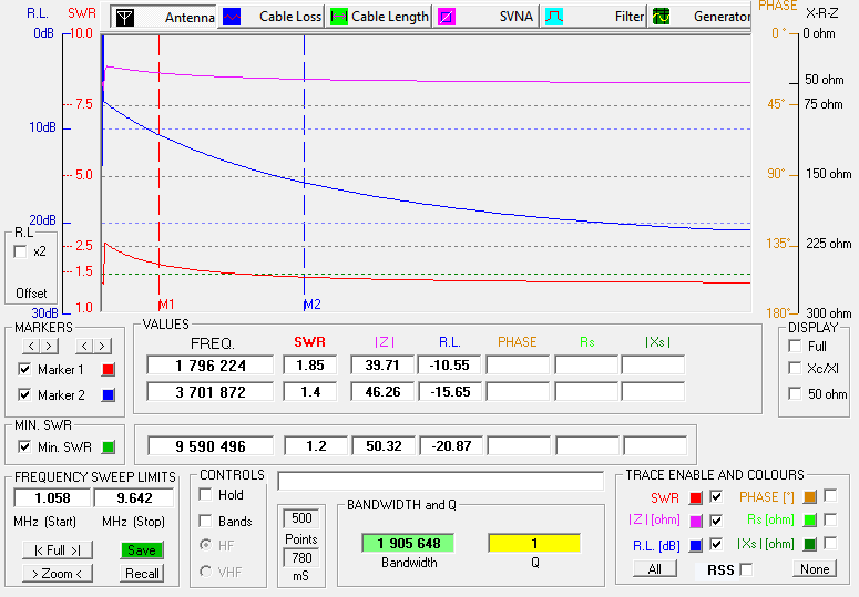

Trafo nawinąłem na FT37-43; akurat nie mam pod ręką materiału 77 ani 61. Pomiar wygląda następująco:
Przyznam, że na dolnych pasmach jest gorzej jak słabo, na górnych OK. Oczywiście powodem jest za mała indukcyjność - to tak gwoli formalności.

Witaj, owszem moglo by byc leiej na dole, ale.... tez nie wpadajmy w paranoje ;-)
to co stracisz na 1,8 i 3,5 poznij wyrowna sie na dalszych stopniach ( nadwanie)
w praktyce na dolnych pasmach i tak uzyskana czulosc jest za wysoka wiec jesli sie troszke stlumi ;-) odbedzie sie to bez szkody , kwestia dopasowania ktore nam nieco ucieka ;-) spokojnie swr lepszy niz 1:2 ;-) w praktyce tez nic nam tak naprawde nie popsuje.
