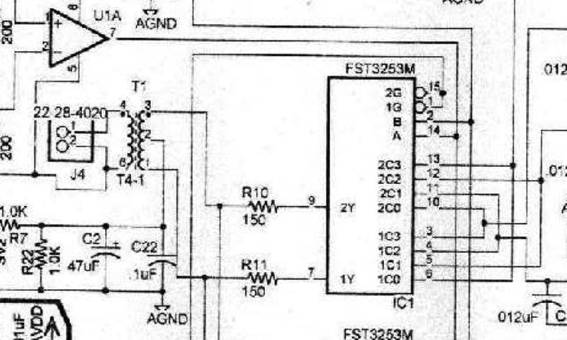

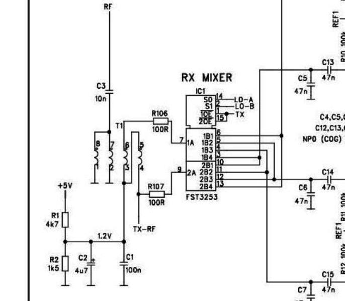

bawie sie nadal, a czasie zabawy robie od czasu do czasu QSO,
przez dwa tygodnie mam juz 54 DXCC ;-), a przy nieco lepszej chwilowej propagacji dobilem do 10 000 km ;-), moca 15 W na 18 MHz zaliczylem z bardzo pozytywnymi raportami 58 i 59 9M2 , 9V1 ;-).
A technicznie, wspominalem o bardzo pozytywnej modyfikacji wejscia mieszacza wedlug SP2JJH, wszelkie informacje i schemat na stronie Waldka.
Popelnilem PDF'a ktory na obrazkach pokazuje jak mozna to rozwiazac.
Dokonalem drobnej korekty projektu PCB , poprawiajac przy okazji zasilanie potencjometru AF Gain.
Materialy ponizej
.pdf  modmixer piligrim.pdf (Rozmiar: 208.77 KB / Pobrań: 1604)
niestety proba umieszczenia pliku .Lay nie powiodla sie, plik ma lekko ponad 600kB a tu mamy chyba ograniczenie do 500 kB.
Jesli sa zainteresowani plikiem .Lay Piligrim PCB glowna z poprawkami , nadajacym sie do prasowanek prosze info na prv ( e-mail na razie nie moge odbierac poczty na wp..
Krzysztof SQ8Z

Witaj Jurku ;-) dzieki za info , niestety odemnie serwer nei przyjmuje plikow wiekszych niz 500 kB.
Dzieki za plik do wgladu, ale to nie to chodzi.
wykonales modernizacje PCB pod to co ja nazwalem "proteza" czyli TR nawiniety bifilarnie , transformujacy 1:4 , ale nadal niesymetryczny.
Ja natomiast pisze o modernizacji Waldka SP2JJH , gdzie waldek po pierwsze zastosowal trafo symetrycznie zasilajace uklad mieszacza, dobral tez i wstawil rezystory.
Co uzyskal w efekcie... aby bylo obrazowo... mniej wiecej to samo w kwestii dopasowania co uzyskujemy wstawiajac w uklady DDS ( AD9850, AD9851, AD9951) symetryczne trafa na wyjsciu.... W przypadku DDS'a od razu widzimy co daje tak zaaplikowany uklad i widzimy efekty na mierniakch ;-). Dokladnie to samo dzieje sie w przypadku mixera , trudniej zmierzyc ale i po stronie nadawczej i odbiorczej poprawa o klase lepiej.
Krzysztof SQ8Z
po raz kolejny podjalem probe wstawienia 603 kB pliku .Lay ... po 10 minutach krecenia koleczka przerwalem, nie wchodzi, pliki o orzmiarze jak poniezj spokojnie w ciagu 10 sekund sie laduja ;-)
17-04-2012 11:52

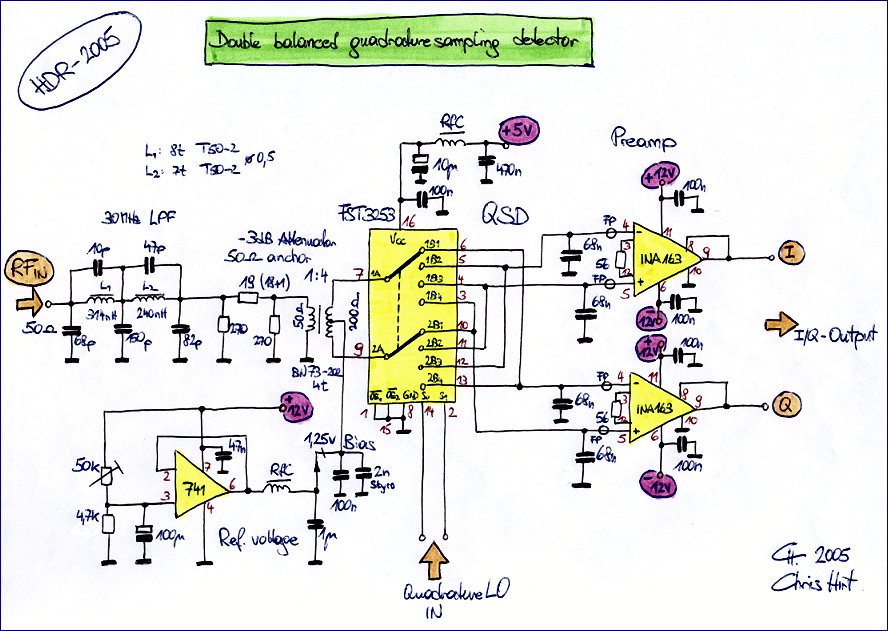

(17-04-2012 11:52)SQ8Z napisał(a):  Ja natomiast pisze o modernizacji Waldka SP2JJH , gdzie waldek po pierwsze zastosowal trafo symetrycznie zasilajace uklad mieszacza, dobral tez i wstawil rezystory.
Próbuję dociec czym różni się ta modernizacja od typowej konfiguracji wejścia mieszacza cyfrowego stosowanej od wielu lat w innych urządzeniach takich jak: SDR1000, Juma czy HRD2005 ?
(Ten post był ostatnio modyfikowany: 17-04-2012 22:55 przez TG50.)

Witaj,
nie rozumiem co chcesz ustalic?
czy Twoje pytanie cos sugeruje???
To ja jak zawsze powiem tak zeby wszystko bylo jasne.
Watek piligrim powstal na tym forum w marcu 2009 roku ( jak latwo policzyc trzy lata minely)..... w oryginalnie przedstawionym schemacie wejscie na mieszacz bylo delikatnie mowiac znacznie niedopasowane.. jakis czas pozniej ( 2010???) pojawila sie informacja o poprawieniu dopasowania przez zastosowanie trafa nawinietego bifilarnie, i to poprawialo sytuacje w tej konstrukcji ;-) budzac gdzieniegdzie prawie zachwyt.
Nie znalazlem tu na forum informacji o kolejnej mdyfikacji , czyli zastosowaniu trafa symetrycznego ( nawinietego tryfilarnie) , znalazlem te informacje na www u Waldka SP2JJH i o ile pamietam umiescil ja tam w lutym tego roku.
Wykonujac pierwszego Piligrima od razu zdecydowalem ze przetne te sciezki i wykonam to tak jak Waldek .. .
Postepowanie to okazalo sie slusznym a osiagniete rezultaty godne polecenia, co tez niniejszym dbajac o rzetelnosc i naczelna zasade ktora nam radioamatorom przyswieca, czyli nigdy nie zamykamy tematu i drazymy dazac do doskonalosci ( kazdy na swoja miare) .. uczynilem.
Jak widze oprocz konkretnego rezultatu ( udoskonalonej konstrukcji) temat ten wzbudza tez zainteresowanie jak sadze czyto teoretyczne, bo i kolega SP9FKP i Ty kolego pytacie i zastanawacie sie ;-).
Napisalem w wielkim skrocie co ten "nowszy uklad czyni" i 90% kolegow odpowiedz ta wystarczy...mysle ze nie beda "na zlosc mamie odmrazac sobie uszu" i budujac Piligrima od razu zrobia to tak jak opisano powyzej.
Dyskusja teoretyczna z uwzglednieniem wyliczen i wzorow mnie nie interesuje i pozostawiam ja kolegom ktorzy w teorii czuja sie jak ryba w wodzie. Ja natomiast zajme sie koejnymi praktycznymi rowiazaniami.Np zbadaniem dlaczego sygnal wychodzacy z mojego Piligrima jest az tak dobry i czy to jest czysty przypadek czy tez efekt powtarzalny ;-), oraz konkretnie od czego to zalezy i na co zwrocic uwage. Slyszalem juz na pasmie kilka Piligrimow i...hmm wedlug mnie moga byc lepsze ;-).
Drugim problemem nad ktorym sie zastanawiam jest klopot z "ptaszkami" z syntezy OLEG 9 , dlaczego przy w sumie powtarzalnej konstrukcji u jednego kolegi tych ptaszkow jest kilkanascie ( zaczynajac od pasma 20 m) a u innego kilka, a u mnie praktycznie jak pisalem ich nie ma ...( jeden na 28 MHz i jakies slady na progu slyszalnosci...a sluch mam dobry ;-).
Z przemyslen i ew. wymiany doswiadczen i pogladow mam nadzieje wysnuc jakies praktyczne wnioski ktore znajda zastosowanie i pozwola kazdemu kto tylko sobie to zrobi cieszyc dobrej jakosci trx'em.
Jesli kolego TG50 , zastanawiasz sie czy Waldek wymyslil , czy tez odkryl cos co zasluguje na co najmniej "opatentowanie" to chyba szkoda czasu, bo odpowiedz jest jasna i to pewnie woczywista ...i brzmi NIE.
Operujac na forum nie natknalem sie jeszcze na zaden "wynalzek" ktory nie bylby znany wczesniej, sam operuje na tzw. "trick and tick" osiagajac czasem cos wiecej niz zalozyl autor w pierwowzorze ... i o to wlasnie chodzi, tak mnie nauczono , a nauczycieli mialem bardzo dobrych...dzis to postaci historyczne , ludzie ktorzy wspoltworzyli nasz "HAM'ski" swiatek i dla mnie mimo iz juz ichnie ma sa niedoscignionymi autorytetami.
