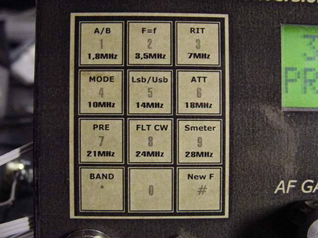

Faza "projektowania" ;-)
prace mechaniczne
konsultacje z Rafalem SQ4AVS ;-) z ktorych wynika zmiana NE5532 na TLo72
i niech nikt nie mowi ze to tylko kosmetyka ;-), bo radio z TL072 w tym ukladzie chodzi o klase lepiej niz na podanych NE5532 !!!!
Zastosowana obudowa to T- 268 ( http://www.sklep.cyfronika.com.pl/pl/p/T...cja/16782)
I niestety nie polecam, przy tych rozmiarach jest niestabilna i wymaga stosowania dodatkowych usztywnien i wzmocnien.
Na uwage moga zaslugiwac :

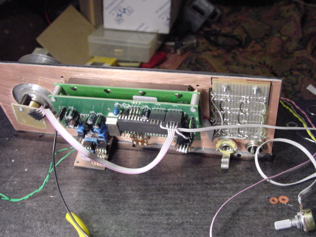

1. plyta przednia - > klawiatura wykonana na kawalku uniwersalnej PCB, front ( moze byc naprawde ladny a nie tak hmmm ascetyczny jak u mnie, pod warunkiem wydrukowania w kolorkach a nie na laserowce B/W) , wydruk zafoliowany laminarka i przyklejony ( wyciete okienko na LCD.Uklad klawiatury sciagnalem z pliku graficznego Jarka SP3SWJ przerbiajac napisay na klawiszach, mikroswitche pod folia dzialaja pewnie i nie stwarzaja problemow.

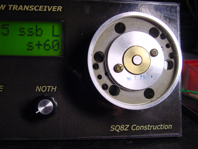

2. impulsator to AS5040 , ale zastosowalem glowice VHS jako galke ( galka chodzi jak w fabrycznym TRX a ze ulozyskowana na 2 lozyska wiec bedzie "wieczna" i niezniszczalna.
plyta czolowa wyglada nieladnie od tylu, bo z pospiechu nie pocynowlam i pewnie za jakis czas bedzie straszyc jak sie zajrzy do srodka

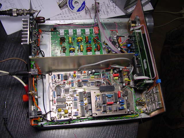

uklad PCB w srodku , przed zamontowaniem "pokladu" zakrywajacego LPF na ktorym znajduje sie PCB sterowania BPF I LPF...
jak widac, pod PCB glowna znajduje sie pCB BPF, PCB PA G6ALU na tylnej sciance, zastosowany maly radiator okazal sie wystarczajacy ( przy pracy z SWR=3) ledwie cieply).
Wszelkie polaczenia w.cz , kabelkiem koncentrycznym teflonowym, sygnaly m.cz przyzwoitym ekranowanym, pozostale to przewody odzyskiwane z kabli VGA ( srebrzone linki, w bardzo dobrej izolacji ktora nie plynie przy lutowaniu.
Podsumowanie, uklad rozmieszczenia PCB moge polecic, obudowy jako takiej nie polecam ( zbyt lelawa) wymaga dodatkowych usztywnien.
Ogolnie ... w tak ptymitywnych warunkach w jakich to robilem, nie udalo mi sie zrobic nic lepszego... nastepne konstrukcje beda ladniejsze ;-) ...

Dokladnie tak,
obudowa T268, wumusila takie troche alpejskie kombinacje, na rantach sluzacych do montowania PCB zamontowalem najmniejsze z dostepnych zawiasikow meblowych HI
na ktorych zamocowalem plyty do ktorych montuje glowna, LPF'y tez na skonczonej konstrukcji sa zasloniete, a na oslonie jest zamontowana PCB sterownika i "kubel" rezonansowy do glosnika.
Odkrecajac jedna srubke i luzujac kilka polaczen otwieram np. PCB glowna odslaniajac dostep do BPF.
Filtry BPF wykonalem dokladnie jak Waldek SP2JJH na wykonanej wlasnorecznie z jego wzoru PCB, jedyne co zmienilem to przekazniki ( dalem 5V zamiast 12 V ) i stad koniecznosc zastosowania napiecia 5V ...ale to szczegolu i drobiazgi.
Robiac za kilkadziesiat godzin PCB , zrobie od razu PCB CAT/USB wedlug SP7DQR ( opis na watku synteza OLEG9) i w ten sposob zamkne konstukcje.
Bede tez uruchamial drugi egzemplarz pcb glownej, wtedy wykonam kilka obrazkow, moze sie komus przydadza ew. podpowiedza jak mozna to rozwiazac.
