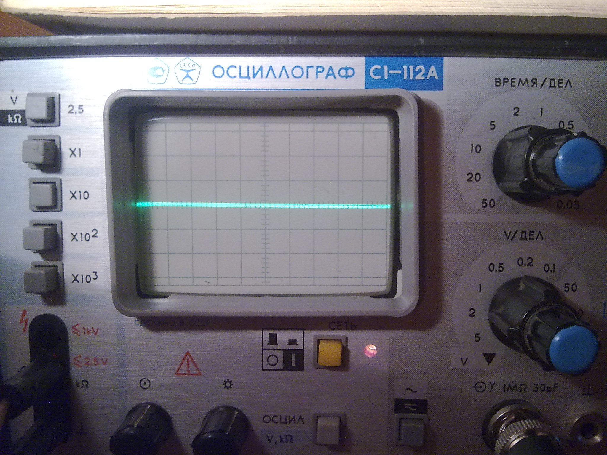

To znaczy tak miernik nie działa same 8.8.8.8.8.
Przyciski mnie więcej wiem o co chodzi. Tak jaki i pokrętła.
Ale te dziury na obudowie ? tego nie wiem do czego. Wiem że jest pin kalibracyjny. Chyba sondy ale nie ma tam niestety sygnału prostokątnego. Robiłem tak że ustawiłem aby kreska była na środku i prosta.

Sonde kompensujesz na wtyku BNC kabla za pomocą srubokręta.

Tam kalibrujesz oscyloskop ,a sondę kalibruje się trymerem w samej sondzie .

Sondę kalibrujemy sygnałem prostokątnym 1Khz ,podajemy sygnał na sondę i obserwujemy na oscyloskopie ,sygnał powinien być bez zafalowań .Kalibrację oscyloskopu ,nie mając kalibratora oscyloskopów ja przeprowadzam napięciem stałym ,podając np.napięcie 1V i ustawiam dzielnik napięcia na zakresie 1V/Dz i ostawiam kalibracją napięcia oscyloskopu żeby linie się pokrywały.

Twoje niepowodzenie wynika z faktu, iż nieprawidłowo masz ustawione dzielniki Y oraz podstawę czasu, co widać na pierwszym zdjęciu z oscylogramem.
Tymczasem sprawa jest banalna dla tak prymitywnego oscyloskopu:
Tu masz instrukcje step-by-step po naszemu. Patrz na rozdziały KALIBRACJA SONDY.
Natomiast polecam zapoznanie się z całością materiału, bo można go odnieść praktycznie w 100% do Twojego urządzenia (jeśli chodzi o część oscyloskopową).

1. Prawidłowo ustawiony dzielnik wejściowy (V/div),
2. Prawidłowo ustawiona podstawa czasu (s/div),
3. Sprawdź ustawienie dzielnika 1:10 na sondzie - ma być włączone 1:10.
4. Musisz mieć pewne źródło sygnału prostokątnego 1kHz/0,5-1Vpp
