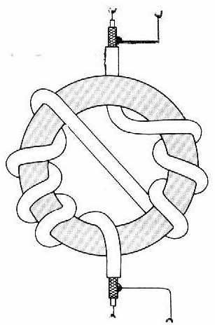

Chciałem wykonać balun dla dipola na 80m. Rdzeń jaki posiadam to F-82. Czy wykonannie takiego baluna to nawinięcie przewodu RG-58 jak na rysunku?:
06-02-2012 12:31
Liczba postów: 1,528
Post: #13
RE: Balun Prądowy 1:1 - Jak prawidłowo zbudować ?
Sposób nawinięcia bardzo dobry.
Nawiń testowe uzwojenie zwykłym drutem DNE, zmierz indukcyjność nawiniętego uzwojenia i oblicz reaktancję indukcyjną dla f=3,8MHz. Jeśli będzie większa od 500 omów to jest OK, jeśli mniejsza to musisz nawinąć więcej zwojów ( cieńszym koncentrykiem, żeby się zmieścił).

(11-02-2012 1:17)SQ5STZ napisał(a):  Czy mógłbyś opisać tok myślenia i dlaczego tak powinno być? Bo mi się jakoś nie zgadza 50 Ohmów i 500 Ohmów Huh Blush
Przyjmuje się, że żeby balun dobrze pracował - czyli tłumił prądy asymetrii, to jego reaktancja powinna być kilkukrotnie większa od impedancji falowej linii. Liczba 10 :-) jet całkiem przyzwoitą wartością - często przyjmowaną jako pewnik. stąd
10(współczynnik) x 50ohm (impedancja)=500ohm (reaktancja)
- (dla dolnej częstotliwości pracy).
A te 500 ohm to jest na 3,5MHz koło 25mikroHenrów. (dokladniej 25 uH daje blisko 550ohm)
No i teraz bierzesz twój rdzeń, możesz o nim nic nie wiedzieć, nawijasz parę zwojów zwykłym drutem i mierzysz ile ci wyszlo. Jak mniej niż 25 mikro, to nawijasz dalej.
Potem liczysz zwoje, odwijasz i nawijasz koncentrykiem tyle samo zwojów.
I masz balun o którym wiesz, że tłumi a nie jest tylko wisiorkiem.
Oczywiście jeżeli znasz parametry rdzenia, to możesz wyliczyć potrzebną ilość zwojów zamiast mierzyć. np dla ft140-43 nawijasz 6 zwojów i gotowe.
No i tyle, miłego nawijania

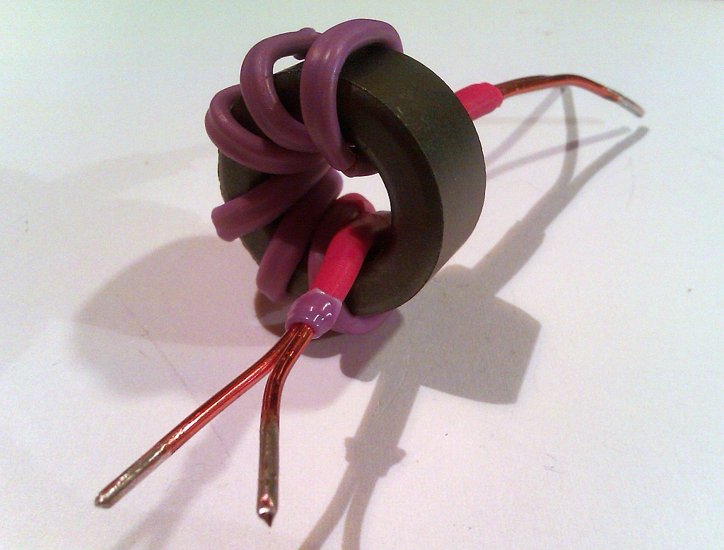

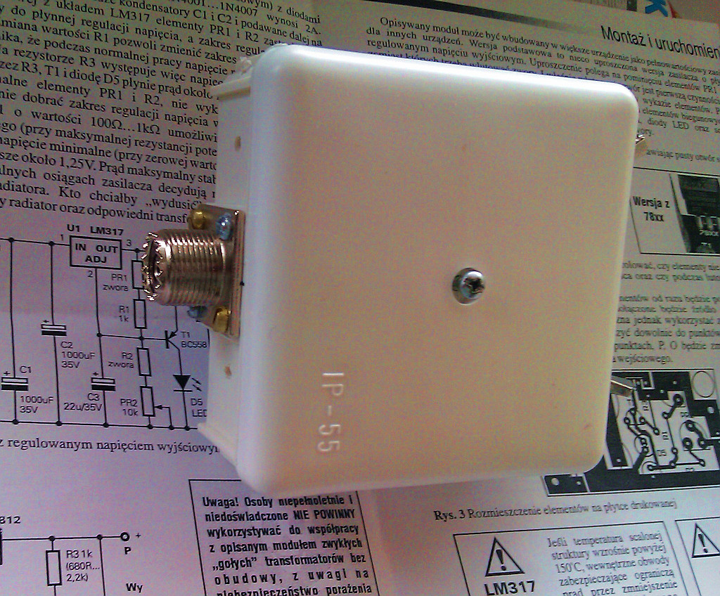

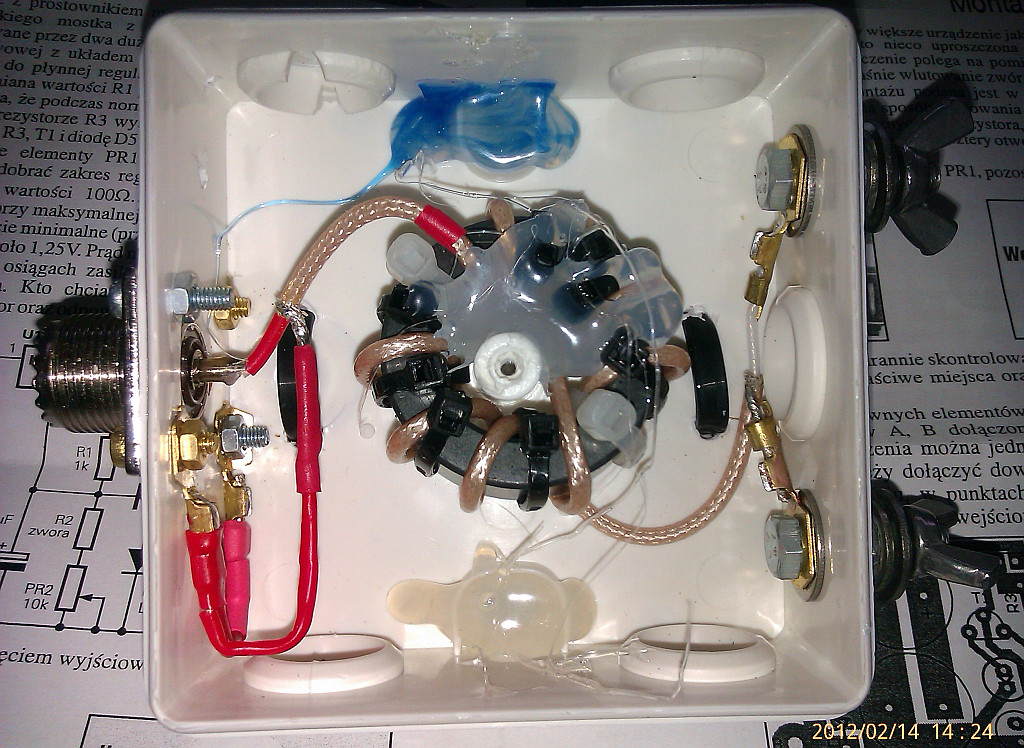

Zatem teoria już była i warto przejść do praktyki... Na zdjęciach poniżej widać balun mojej "produkcji".
Użyłem rdzenia Amidon FT140-43 i przewodu RG-316 w izolacji teflonowej. Widać, że przy gnieździe UC-1 przesadziłem z "okablowaniem" dla oplotu. Poprawię to przy najbliższej okazji. Oto wstępne pomiary:

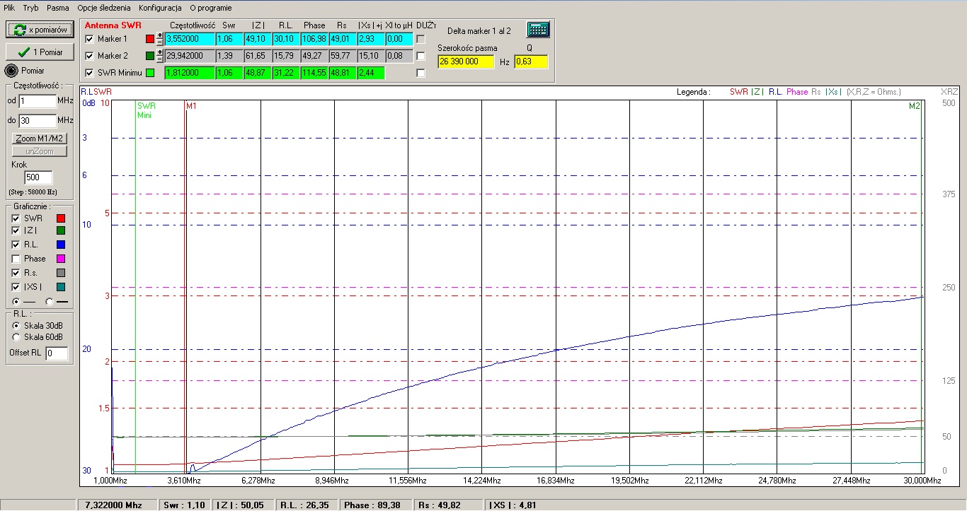

3,59 MHz - SWR 1.06
7,05 MHz - SWR 1.10
14,14 MHz - SWR 1.18
21,14 MHz - SWR 1.27
28,32 MHz - SWR 1.35
Indukcyjność żyły "gorącej" - 77,26 uH
Indukcyjnośc oplotu: 78,47 uH
Pomiar wykonany miernikiem LC, którego opis jest na stronie:
http://bruno.netstrefa.com.pl/radio/proj.../index.htm

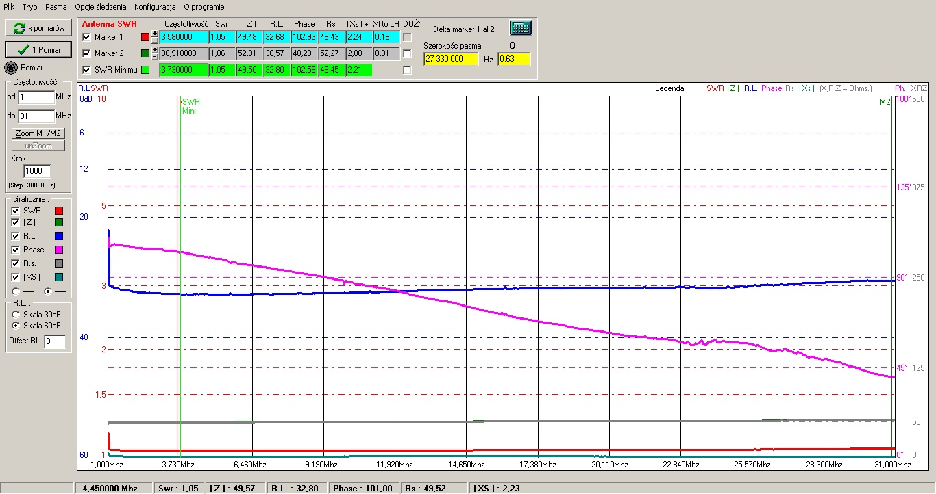

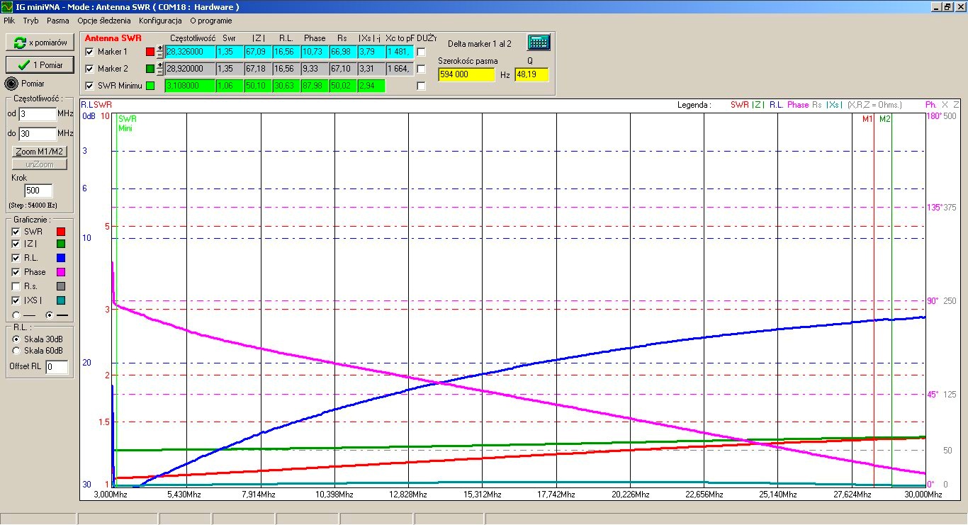

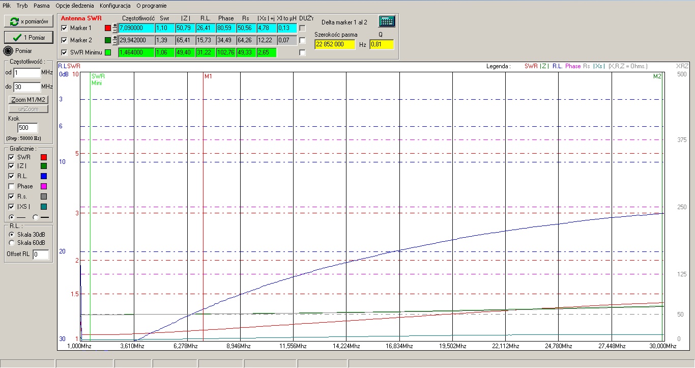

Na czwartej ilustracji widać pomiar baluna wykonany miniMAXem dla zakresu częstotliwości od 3 MHz do 30 MHz; do wyjścia baluna podłączone sztuczne obciążenie Radialla.
Wiem, że trudno jest zrobić dobry balun na całe pasmo KF. Niepokoi mnie SWR, który gwałtownie rośnie do góry i jest całkiem spory przy 30 MHz. Ponieważ jestem QRP więc muszę walczyć o każdą odrobinę mocy i moje urządzenia muszą działać dobrze; interesują mnie pasma od 7 MHz (włącznie) w górę. Może ktoś podpowie co robię źle ??? Przypomnę, że na początku tego wątku zamieściłem pomiar kabla RG-316, którego użyłem do nawinięcia baluna.
Pozdrawiam i Dziękuję Smile

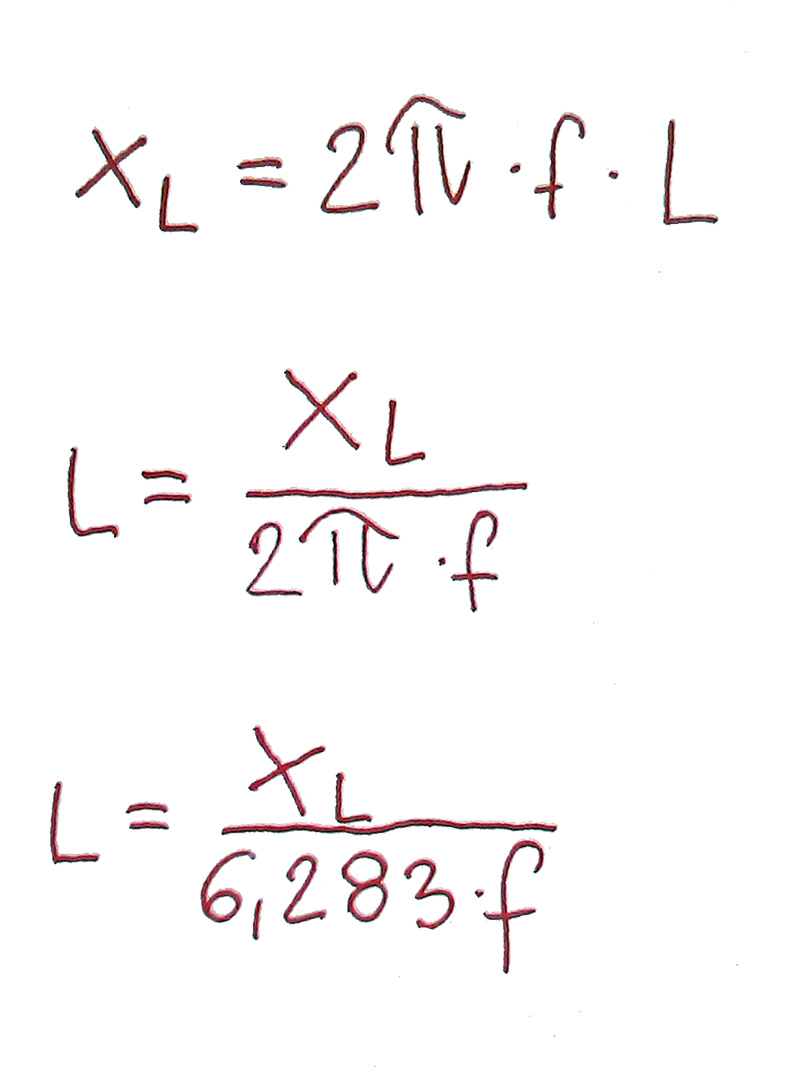

Panie i Panowie,
Przypomniałem sobie wzór z młodości Blush
Mam nadzieję, że jest OK. Wynika z niego, że:
L[uH]=500[OHm] / (6,283*6,5[MHz])
Dałem małą "zakładkę" stąd trochę niższą częstotliwość początkowa. Po użyciu kalkulatora wyszło L=12,24 uH.
Dla 3,5 MHz (zakładka od 3 MHz) policzyłem L=26,52 uH.
Czy to są wartości prawidłowe?
Czy policzona indukcyjność jest dla jednego uzwojenia czy suma dla dwóch ? Confused
Dziękuję za uwagę Smile i pomoc Smile

W pierwszym liście tego wątku zamieściłem pomiar kabla RG-316 (o długości 50 cm), który użyłem do zbudowania baluna prądowego 1:1. Wyniki pomiarów tak wykonanego baluna (na rdzeniu FT140-43) były raczej przeciętne. Szczególnie irytował mnie SWR, który dla częstotliwości 28,9 MHz wynosił 1,35. Również impedancja |Z| rosła od 50 Ohmów do niemal 67 Ohmów. Zresztą popatrzcie sobie na wykres; musicie się cofnąć na początek tego wątku - zgubiłem zrzut ekranu z miniMaxa Blush
Uznałem, że trzeba powalczyć o lepsze parametry. Na początku pomyślałem, że RG-316 jest słabej jakości, ale większość odcinków RG-316 jakie mam w swoich zapasach ma bardzo podobne parametry. Zresztą popatrzcie sami.
RG-316 kupiony w pewnej warszawskiej firmie, która rzeźbi... Wink
RG-316 z moich zasobów.
RG-316 w wykonaniu Harbour Industries o oznaczeniu M17/152-00001 Double Shield RG-316
Jak widać ostatni ma trochę lepsze parametry o poprzedników, ale to nie jest to do czego dążę Exclamation
Musiałem zrewidować moje podejście do tematu. Użycie kabla koncentrycznego miało zapewnić poprawną impedancję linii zasilającej. RG-316 może przenieść sporą moc przy małych rozmiarach. Dodatkowo użycie rdzenia FT114-43 lub FT140-43 pozwala na zbudowanie lekkiego i małego baluna, który wytrzyma nawet 100W mocy ze sporym zapasem. W efekcie tego powstała konstrukcja baluna którą można zobaczyć na zdjęciu poniżej.
Jak widać jest mały błąd - przy gnieździe UC-1 przesadziłem z "okablowaniem" dla oplotu kabla.
Tutaj widać pomiary wykonanego baluna. Uzyskane wyniki dalej mnie nie satysfakcjonowały. Tym bardziej, że np. Robert SP3RAF zbudował baluny o lepszych parametrach - są opisane na jego stronie WWW http://sp3raf.pl.tl/
Przeglądając sieć znalazłem w kilku miejscach podpowiedź Wink Ale pomny na wskazówkę Jarka SP3SWJ na początku sprawdziłem przygotowaną "linię" zasilającą.
Dwa równoległe druty DNE o średnicy 0,6 mm - bifilarne.
Oj, jest gorzej niż przy RG-316

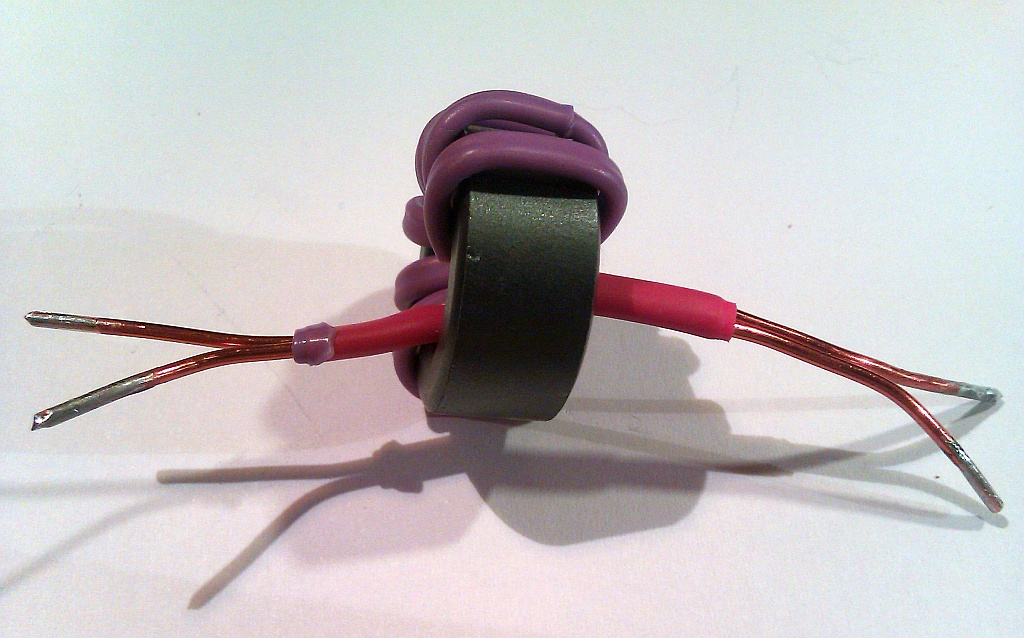

Spróbowałem jeszcze raz. Tym razem użyłem drutu DNE 1,5 mm (nie miałem pod ręka 1 mm), ale całość spiąłem rurką termokurczliwą. Praktycy mówią, że jest to dobry sposób na zminimalizowanie indukcyjności i pojemności własnych baluna czy też powstawanie rezonansu własnego baluna.

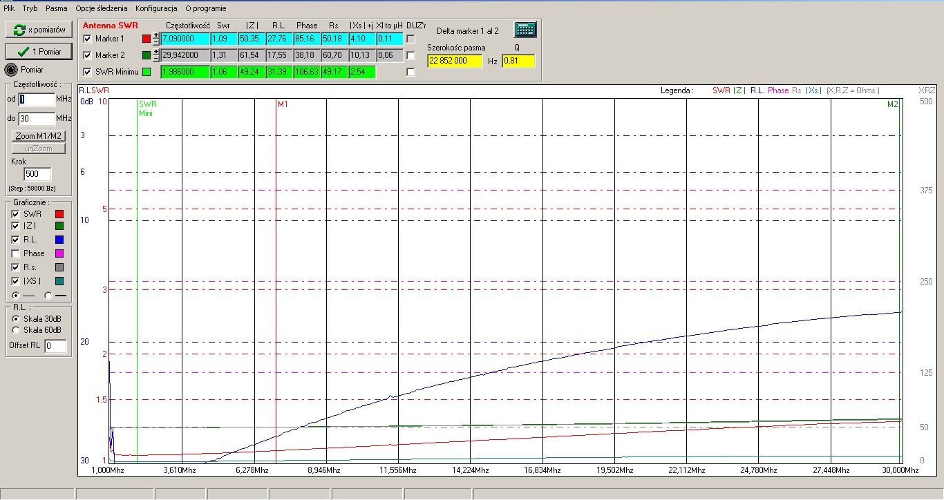

Znowu użyłem miniMaxa i...
Jeżeli wierzyć pomiarom to uzyskałem balun idealny Cool
Obliczona impedancja dla częstotliwości 3 MHz wynosi 1365,79 Ohmów (po 682,89 Ohmów dla pojedynczego uzwojenia). Czyli grubo powyżej wymaganych 500 Ohmów.
Użyłem rdzenia, który pasował mi pod względem rozmiarów Wink (27,5 mm x 15,5 mm x 12,5 mm) o nieznanej przenikalności i częstotliwości pracy. Na rdzeniu zmieściłem 6 zwojów drutu DNE 1,5 mm nawiniętych bifilarnie (2 odcinki po 30 cm).
Uzyskana indukcyjność to 36,23 uH dla pojedynczego uzwojenia czyli więcej niż wymagane 25uH.
Teoretycznie uzyskałem balun o bardzo dobrych parametrach.
Koledzy! Czy możecie pochylić się nad tematem i ewentualnie sprawdzić czy gdzieś nie popełniłem błędu ??? Czy mój tok rozumowania jest prawidłowy ???
Bardzo proszę o uwagi.
Dziękuję za usłyszenie Smile
* Moje miejsce w sieci www.sq5stz.info
(Ten post był ostatnio modyfikowany: 19-02-2012 2:14 przez SQ5STZ.)

"Obliczona impedancja dla częstotliwości 3 MHz wynosi 1365,79 Ohmów (po 682,89 Ohmów dla pojedynczego uzwojenia). Czyli grubo powyżej wymaganych 500 Ohmów. "
"po 682,89 Ohmów dla pojedynczego uzwojenia"
Dla tłumienia składowej niesymetrycznej liczy się indukcyjność nawiniętego uzwojenia, a nie pojedynczego drutu. Można podczas pomiaru nawet zewrzeć żyłę wewnętrzną koncentryka z oplotem lub zewrzeć obie żyły jeśli są drutami. To co się dzieje między zwojami lub między ekranem a żyłą środkową nie interesuje nas w tym pomiarze. Interesujemy się tym tylko podczas walki o dobrą i odpowiednią impedancję falową.
Indukcyjności zmierzonej dla każdego drutu osobno nie sumujemy. Dla składowej niesymetrycznej istnieją tylko oba druty razem. Odkłada się ona na obu drutach jednakowo, dlatego liczy się całość.
Odfnośnie wyniku SWR=1,35 dla 30 MHz - to ma na to nie tylko wpływ jakość samego koncentryka, ale sposób jego podłączenia do gniazda UC1 a z drugiej strony do rezystora 50 omów. Twoje podłączenie tworzy zbyt dużą pętlę ( szczególnie ekran koncentryka) która stanowi dodatkową cewkę włączoną w obwód. Jeśli rezystor też jest podłączony długimi drutami to uniemożliwia to na wyższych częstotliwościach uzyskanie dobrego wyniku. Wbrew pozorom już kilka cm dodatkowego połączenia gra rolę. Wartość 1,35 jest jednak moim zdaniem wystarczająco dobra dla fal krótkich, gdzie inne czynniki znacznie bardziej to pogorszą patrząc na cały system.
