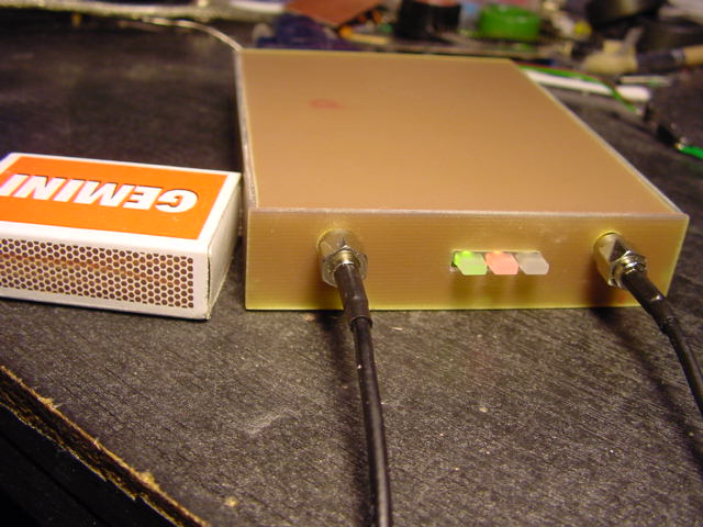

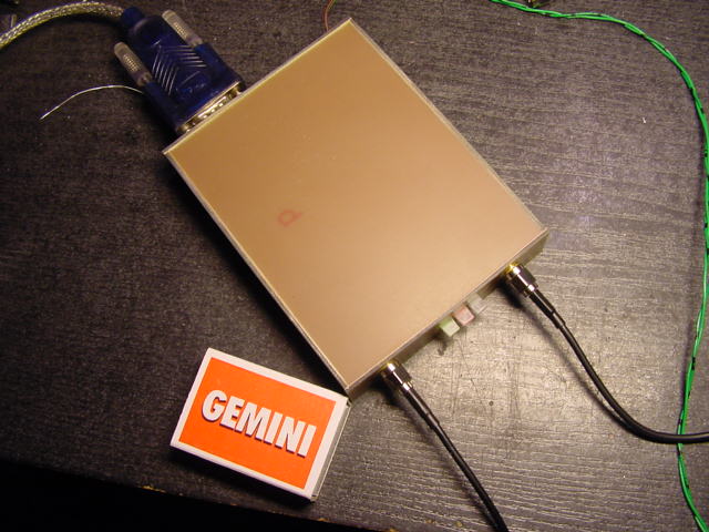

Zamykajac temat ktory nie okazal sie mily,
Wiktor to bardzo kulturalny, kolezenski czlowiek, zbieg okolicznosci doprowadzil do nieporozumienia... wszystko zostalo wyjasnione i z ze swojej strony jesli ktorakolwiek z moich wypowiedzi urazila czy Wiktora czy ktoregokolwiek z kolegow
przepraszam ;-).
Oficjalnie chcialbym podziekowac koledze Wiktorowi tak za opublikowanie swojej wersji NWT , jak i za rzeczowa polemike ;-).
Koledzy nie obrazajmy sie na siebie , bo w sumie nikt z nas nie mial ani przez chwile zlej woli.
Wracajac do samego NWT jako takiego... powiedzielismy juz dozo na temat tego miernika ... i w kilku zdaniach chcialbym podsumowac.
To co udalo sie ustalic i stanowic moze kanon w tej kwestii:
1. to nie czary ... tylko czysta matematyka, a co za tym idzie:
sonda AD8307 - osiagnieta dynamika 78-84 dB
sonda AD8310 - osiagamy dynamike 84-90 dB
znieksztalcenia doprowadzajace do powstawania gorek w polowie czestotliwosci badanego obwodu to sprawka ukladu DDS ;-), gorki te bede w miare wzrostu czestotliwosci coraz "wyzsze" .
Nie stosujac MMIC'a jak w NWT ECO , US5CAA czy WITKG ... wykorzystujemy DDS obciazajac jego wyjscie trafem 1:4 ( i nie moze tu byc mowy o znieksztalcaniu ponad to co wyprodukuje DDS , a w tym ukladzie wyprodukuje tych smieci najmniej. W praktyce gorka na 14 MHz przy pomiarze 28MHz bedzie zawierac sie w przedziale -55 ...-60dB i tego nie przeskoczymy, w miare obnizania czestotliwosci i mierzonych obwodow 14MHz i na 7MHz -65dB.... do ..przy 3,5MHz na 1,75 MHz gorka -70...72dB.
Dmuchana z DDS'a moc, czy bedzie 0dBm czy +12dBm ->gorki pozostana na nie zmienionym poziomie...
Stosowanie MMIC .... jak dla mnie nie ma wiekszego sensu. W ukladzie oryginalnym NWT 7 ,czy to sie komus podoba czy nie, to po prostu szereg pomylek... podnoszenie poziomu sygnalu aby pozornie dopasowac we i wy do 50 ohm tlumikami ( 1,5dB ). zasilanie MMIC'a z napiecia 5V ...kolejne nieporozumienie... wiekszosc tych ukladow mimo iz ma racowac np. z 4V...4,8V przy zasilaniu 5V nie bedzie wlasciwie pracowac.
Sprawa jest prosta i nie ma co tlumaczyc.... dla dociekliwych popatrzcie na data sheety , nawet uklad pracujacy przy zasilaniu 4,8V .... powinien byc zasilany z napiecia nie mniejszego niz np. 8V. Stad tez chcac stosowac MMIC , po za wybraniem wlasciwego typu ( moc na wyjsciu przy kompresji 1dB nie mniejsza niz +13dBm , prad zalecany przez producenta w sumie im wiecej tym lepiej ale napewno nie mniej niz 40..60 mA... do tego jeszcze parametry na nizszych czestotliwosciach ... ) , w ukladzie wypadaloby zastosowac stabilizator 9V z niego zasilac ten 5V dla calego ukladu , a 9V dla MMICa ... takie rozwiazanie poszerzy krag mozliwych do zastosowania MMIC.
O stosowaniu generatorow FLCK juz pisalem, ale przy tym temacie pewna konkluzja,,, jesli nie chcemy NWT wykorzystywac powyzej pasma 6m (50MHz) ... nie ma sensu stosowac AD9851 ktore napewno bardziej sie nam przyda przy budowie prostego ale skutcznego DDS do jakiegos TRX'a ;-) , ponadto AD9850 w wolnym obrocie ( allegro czy Ebay jet co najmniej o polowe tanszy). generatorki 125MHz choc obecnie nie sa latwe do kupienia , wystepuja i cena 2 USD z nog nie zwala... , AD8307.. jesli sa chetni...zbierajcie sie w grupy i kupujcie na ebay bo tam sa trzy razy tansze niz na allegro... trafa 1:4 , w tym ukladzie spokojnie robic tak jak pokazal kolega WITKG ;-).
Uklad NWT ECO ...sprawdzony w kilku egzemplarzach i nie chcac zasmiecac forum kolejnymi poprawionymi obrazkami... w kilka dni przygotuje materialy w formie PDF i zamieszcze.
Uklad NWT z modyfikacjami Rafala SQ4AVS ... jeszcze sprawdzamy... ale tu nie nalezy spodziewac sie zadnych cudow poza pewnoscia ze imp. wyjsciowa bedzie sztywniejsza .... pozostale parametry w stosunku do najttanszego rozwiazania sa hmmm "dla pedantow" .
I to byloby na tyle....
W zalaczeniu poniewaz lubie sie chwalic, foto zapuszkowanej NWT wedlug US5CAA , uklad ktory robilem dla siebe ze wzgledow poznawczych a zostawiam gdyz zawiera sonde Logarytmiczna na AD8310 i liniowa na AD8361.
A mierniczek wyglada tak:
o parametrach pisalem we wczesniejszych postach.
pozdrawiam
Krzysztof Sip
SQ8Z
