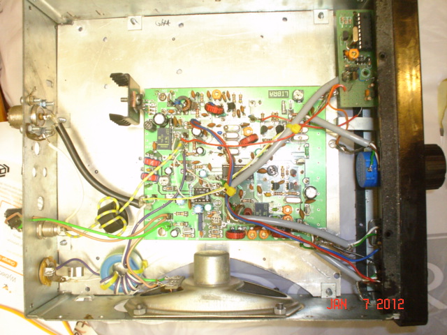

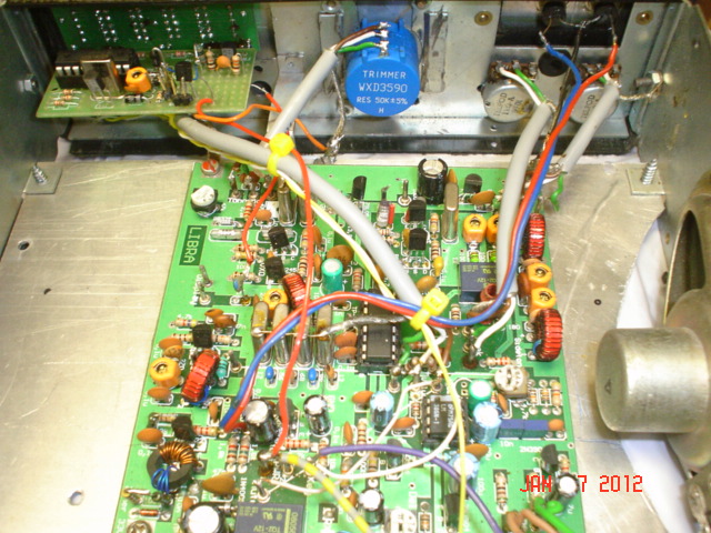

Moja Libra dotarła Smile Zmontowana bardzo starannie, ze znawstwem, choć bez zbędnej pedanterii. Słowem - bardzo praktycznie.
Pierwsze wrażenie - radio czułe i selektywne, choć nie mam na nim tej przyjemności jeżdżenia po pasmach (paśmie) dla samej frajdy...
O nadajniku napiszę.
Myślę że jest zbytnio upakowane bo nie ma jak ekranować poszczególnych modułów. Pochodzę po paśmie w czasie zawodów i wrzucę filmik na YT to wtedy będzie jasne co i jak.
- bardzo mikrofonuje płytka i całe radio. Celowe będzie zamocować płytkę na gumowych wspornikach. Trzeba przemyśleć jak?
- mocno szumi, i jest to taki nieprzyjemny szum.....
- ton CW jak by nie regulował BFO nie jest piękny i melodyjny, tylko taki matowy, chrapliwy.... Jakby była podarta membrana głośnika. Sad W słuchawkach jest identycznie...
Nadajnik działa wzorowo! Moc na mierniku to nieco ponad 4 W nic się nie grzeje. Układ BK działa bardzo dobrze, choć z głośnym stukiem który jest męczący.
Będę teraz poprawiał radio, zmienię potencjometry na takie lekko chodzące, potencjometr głośności wyprowadzę z dala od F-miarki, zaekranuję co się da a na pewno miarkę. Dodam stabilizator scalony i wbuduję zasilacz sieciowy a nawet pojemnik na opcjonalne baterie (10x 1,2 V ).
Niemniej w porównaniu z tym radiem dobrze zrobiona homodyna z filtrami LC brzmi czysto i dźwięcznie. Słychać eter.

Na razie nic nie dorabiaj i nic nie zmieniaj, zostaw tak jak jest, bo z fotek wygląda bardzo dobrze. Propozycja przesłania do mnie i popracowania na 7 jest super, ale z jakieś 2 tygodnie. Najpierw naciesz się radiem - poćwicz CW. Ja teraz kończę prototyp pewnego tajemniczego sprzętu - gdy będę czekal na przesyłkę części do miniserii chętnie popracuję na twoim sprzęcie. Napiszę na Skype, albo zadzwonię.
Mam na warsztacie moją Librę na 3.5 z przeróbkami i Libre Bogusia SQ9GEH - na obydwu robię łączności - są podobne ale inne :-) muszę wyczaić o co chodzi. W librze Bogusia nie ma stukotu w głośniku przy przełączaniu TX/RX u mnie wali w głośnik ostro - czekam na przekaźniki dokładnie takie same jakie On zastosował. Dźwięk odbiornika jest idealny - wrzuć w google mój znak to znajdziesz kilka nagrań - porównasz.
Na homodynie z bezpośrednią przemianą eter jest całkiem inny - nie ma porównania. Jeśli Libra 7 powstała z mini-kitu to filtr ma bardzo wąski i ostry. Włodek odwalił kawał dobrej roboty - dlatego każda JEGO ! Libra to teraz rarytas.
