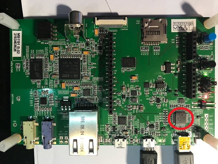

Moduł Discovery STM32F746 - poszukuje układu U14 (STM32F103CBT6)
Może ktoś ma uszkodzony moduł np wyświetlacz lub inne uszkodzenie to kupię cały moduł lub układ U14.
attachment=17264]

Ten STM pełni rolę programatora ST-Link v2-1.
Najpierw należy do niego wgrać bootloader zewnętrznym programatorem. Następnie z poziomu softu ST Utility wgrać firmware.
Troszkę informacji wraz z plikami bootloadera można znaleźć
w tym miejscu Powinno Ci się udać tym sposobem ożywić Discoverkę.
Paweł też tak myślałem, podmieniłem układ z wsadem programatora st-link, ale niestety tu musi być inny.
Normalnie po podłączeniu się z discovery przez USB ST-LINK to moduł widzimy jako dodatkowy dysk.
Chyba pozostaje podmiana na układ z oryginalnym wsadem.
Rafale to tak nie zadziała jeżeli przekładkę zrobiłeś z programatora tego małego chińskiego pod USB za 20 pln. On nie wspiera dysku ani VCP ( wirtualny port COM ). Jak chcesz przekładkę robić to z programatora z innej discoverki lub Nucleo, ale takiej, w którym programator przedstawia się w wersji v2-1 . Nie niższej.
Dlatego zaproponowałem sposób programowania jak w powyższym linku. Wrzucić sam bootloader do STM-a w zewnętrznym programatorze, a następnie aktualizuj z poziomu STLink Utility.

Dzięki pomocy Pawła moduł Discovery działa.
Demontujemy układ U14, sprawdzamy napięcie po U12 - ma być 3.3V, wlutowujemy STM32F103CBT6 i taki musi być bo ma 128kB pamięci Flash.
Podłączmy programator ST-LINK do złącza CN8 i pod programem STM32 ST-LINK Utility programujemy od adresu 0x08000000 wsadem: bootloader_and_firmware_stlink_v2_1.bin
Po wgraniu możemy odłączyć programator, podłączmy kabel mini USB do Discovery, czekamy aż wgrają się sterowniki, ponownie odłączamy i podłączamy kabel mini USB, doinstalują się kolejne sterowniki.
Uruchamiamy ponownie program STM32 ST-LINK Utility, zakładka ST-LINK klikamy na Firmware update, następnie na Device Connect. Wyświetli się nam jaką mamy wgraną wersję. Jeżeli nie to należy wypiąć kabel USB, wpiąć i ponownie kliknąć na Device Connect. Następnie klikamy Update the firmware to YES. Po załadowaniu należy odłączyć kabel USB i ponownie podłączyć.
Moduł Discovery żyje
