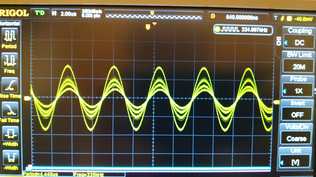

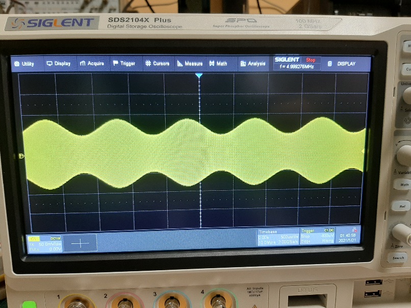

Tak tylko dalej mówimy o paśmie, a problemem przy AM nie jest pasmo oscyloskopu - j/w (dodałem foto - trochę zeszło bo musiałem pomniejszyć zdjęcie aby można było dodać)... nawet jak je ograniczę do 20MHz i 250Ms będzie widać (toż to tylko sinus 225kHz z zmieniającą się amplitudą):
[attachment=16760]
Problemem jest szybkość akwizycji, a raczej brak takiego trybu... czyli to co wspomniałem jak działa cyfra. Ot powiedzmy próbkuje np. owszem 250MSa - ale tylko przez okres wypełnienia bufora (którego rozmiar pośrednio determinuje podstawa czasu) - tutaj możemy sobie sprawdzić ile przy danej podstawie i szybkości samplowania mamy próbek. No i potem robi się długa przerwa na obróbkę i wyświetlenie sygnału i to w zasadzie jest problem przy cyfrach o których piszę (czyli technologicznie z lat 90-tych poprzedniego wieku gdzie problemem była dostępność szybkich przetworników analogowo/cyfrowych i np. takie 1GSa realizowało się przez linię opóźniającą i wolniejszy przetwornik). To w zasadzie pokazuje sweep czyli wobulator który zmienia sobie częstotliwość od 10 do 50kHz np. gdzie widać że przez te przerwy oscyloskop potrafi tylko pokazać jakieś losowo złapane "sinusy" o danej częstotliwości, a nie właściwy wobulowany sygnał - mimo posiadania 1GSa i pasma 60MHz...

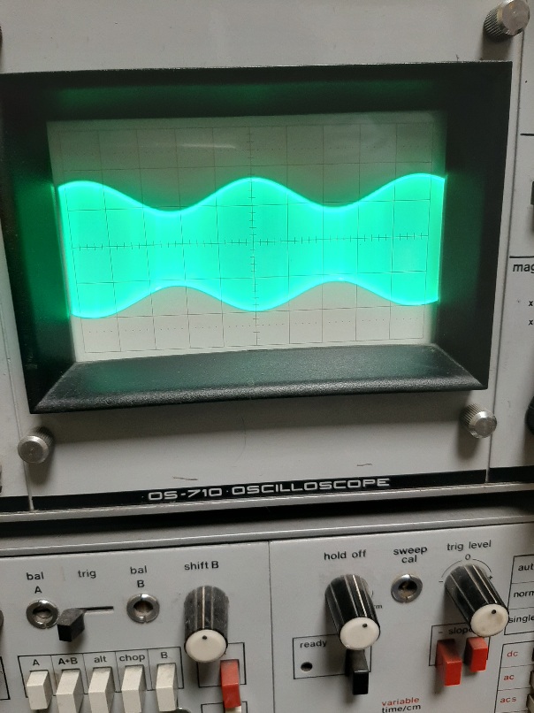

Owszem można wybrać zestaw o jakim wspomniałeś, ale tutaj ja dalej obstawiam że lepiej analoga (nawet małego za 100-200zł) niż zabawkową cyfrę za ponad 1000zł...
W zasadzie piszę to tylko dlatego że widzę po forach nie tylko krótkofalarskich że ludzie nie wiedzą jakie mają ograniczenia cyfrowe oscyloskopy i chyba łapią się na magiczne słowo "cyfrowy" - a to w wielu wypadkach znaczy zabawka... Niestety smutna prawda jest taka że cyfry bez trybów w stylu UltraVision itp. (jak to tam sobie producent nazywa), sa zabijane przez analogi produkowane 30 lat temu... Niestety kupowanie w obecnych czasach takiej cyfry to wywalanie kasy w błoto (bo jak wspomniałem można wtedy celować w coś używanego co posiada takie opcje jak już się upieramy na cyfrę). Ot zwłaszcza na zachodzie ludzie zmieniają oscyloskopy w stylu Rigol 1054z na lepsze serie np. wspomniane Siglent SDS2000X Plus i te pierwsze sprzedają często też poniżej 1000zł.

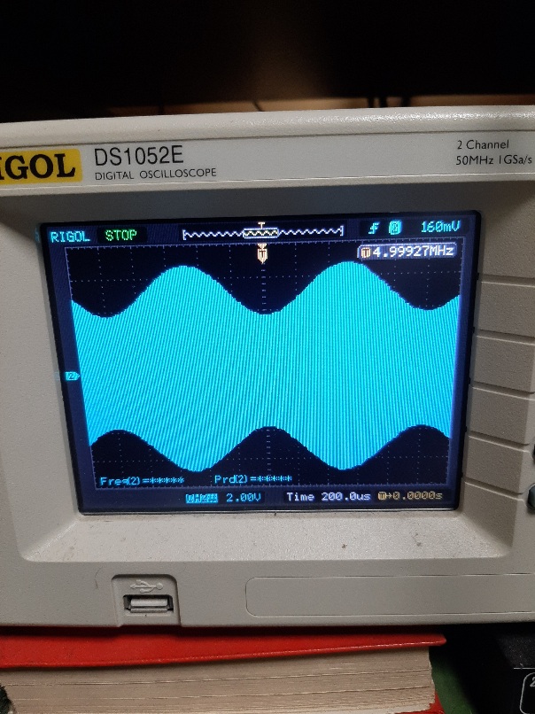

Przykładowo twój Rigol po zatrzymaniu lub w trybie Single zapisuje cały bufor pamięci (jaki sobie wybierzemy), przez co po zatrzymaniu zmieniając podstawę czasu możesz zobaczyć co jest "poza ekranem" - ale tak np. nie działają oscyloskopy LeCroy czy Siglent (nie wiem czy wszystkie ale na 100% te które są robione jako OEM dla Teledyne). To jest to też o czym wspomniałem warto się dobrze zapoznać z tym jak funkcjonuje oscyloskop który kupiliśmy, bo często jest to różne w zależności od producenta (np. wspomniany LeCroy, Keysight i ich automatyczne zarządzanie pamięcią itd.) - bez tego często możemy mieć problem przy pomiarach i potem opinie że dany oscyloskop to kupa (a wszystko wynika z niewiedzy operatora).
btw co by nie było, z takiego Rigola jak twój dałem właśnie fotki... właśnie z najtańszego jaki obecnie mam co by nie było że wklejam fotki z cyfr za 50k zł czy więcej Wink

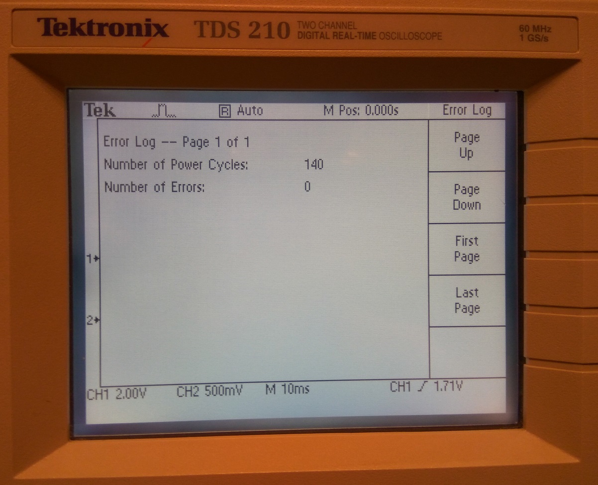

Nie znam w sumie C1-64 i nie wiem jakie mógł mieć przypadłości, ale ja osobiście po kupnie TDS210 i wielkim rozczarowaniu (choć na początku jarałem się kursorami itp.) wróciłem do analoga...
W zasadzie TDS210 oddałem za darmo do klubu krótkofalowców (bo wywalić na śmietnik mimo wszystko było szkoda) - tutaj nawet filmik jak go testowałem przed oddaniem czy wszystko jest z nim ok i widać jak tragiczny ma tryb XY (sygnał I/Q) https://www.youtube.com/watch?v=niq1P2mCoSw o reszcie nawet nie chce mi się mówić Smile
W zasadzie od 1999 do 2016 roku włączyłem go aż 140 razy (gdzie spora część to z przymusu jak zepsuł mi się analogowy).
[attachment=16762]
Więc tak z czystej ciekawości zapytam w czym był lepszy ten TDS1002 ? Czy może to tylko było zachwycenie się magiczną nazwą "oscyloskop cyfrowy" - jak w moim przypadku gdy niepotrzebnie wywaliłem kupę kasy na TDS210 Smile by kupić coś gorszego niż miałem (średniej klasy analog)... Nie wiem czy chodzi o to zatrzymanie przebiegu, bo to właściwie ma sens przy większej pamięci, opcjach zoom itd.

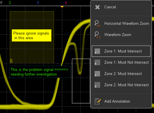

Choć obecnie przy nowoczesnych cyfrach ja bardziej cenię sobie opcję historii wyzwoleń w połączeniu z triggerami strefowymi itd. - więc obecnie przy cyfrach klasycznego zatrzymania nie używam często (ot trudno trafić ręcznie w to co nas interesuje np. pojawiający się okresowo jakieś "szpilki" itp.) - choć niestety za takie opcje trzeba trochę więcej zapłacić Sad
[attachment=16764]

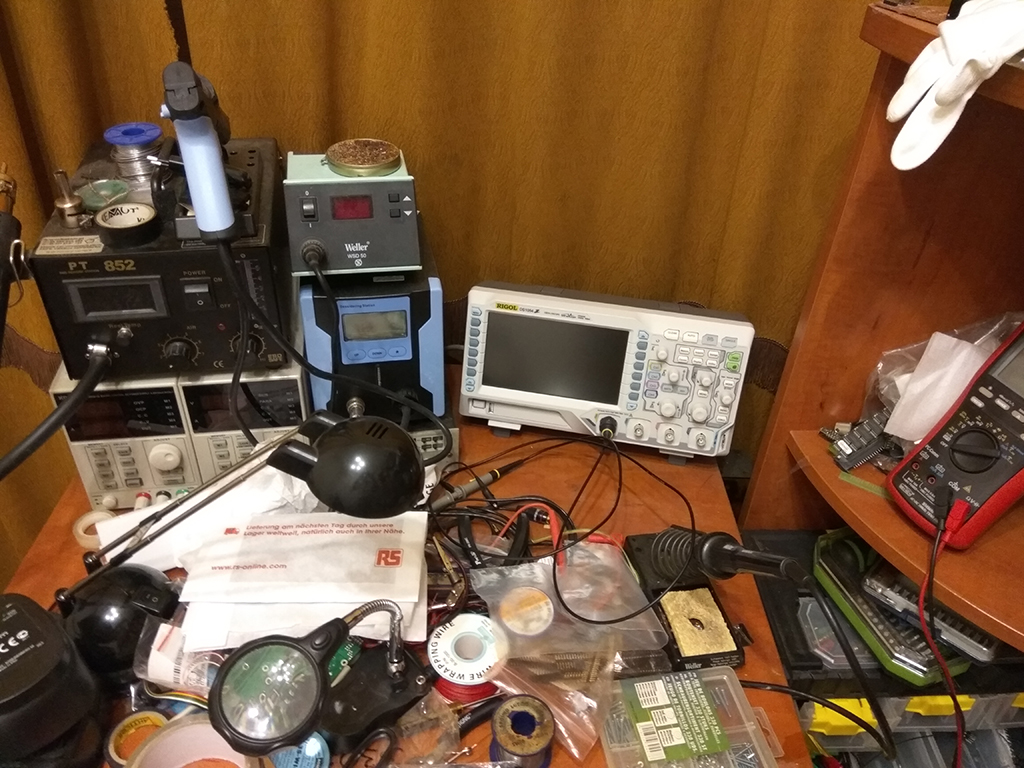

Co do analoga to rozumiem temat miejsca i to bardzo dobrze, sam miałem taki malutki grajdołek bardzo długo gdzie nie mogłem się rozstawić z sprzętem i stawiałem na biurku to co aktualnie potrzebne.

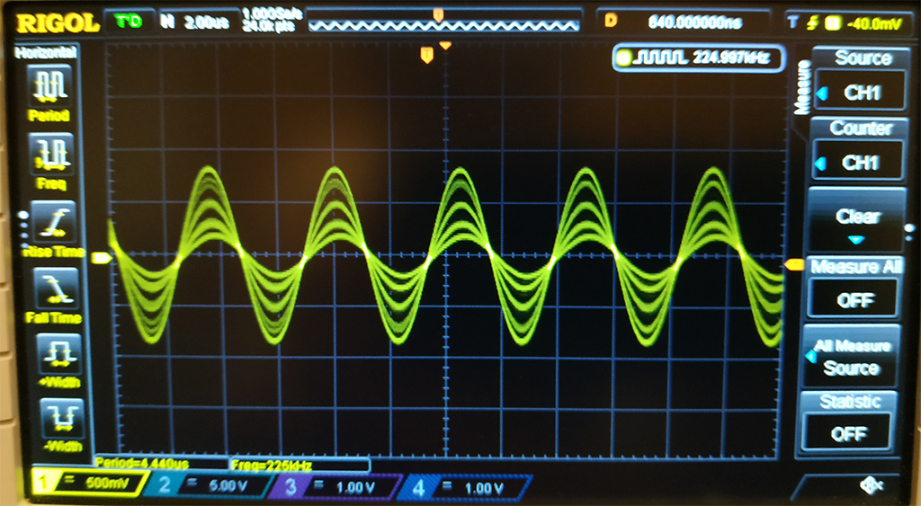

Jednak wracając do tych większych kolejny parametr o jakim tutaj wspomnieliśmy to jest wfms/s - czyli prędkość odświeżania przebiegów. Im ona jest większa tym lepiej, w przypadku chińskich ta wartość jest często podawana dla najbardziej sprzyjających warunków i nie zawsze można ją osiągnąć.
Teraz dlaczego im większa tym lepiej, ot powiązane to jest z wspomnianym czasem martwym oscyloskopu - w którym oscyloskop jest "ślepy". Jeśli w tym czasie wystąpi jakaś anomalia w postaci szpilki, chwilowego problemu z narastaniem zbocza np. mniejsza stromość (czyli problemy związane z integralnością sygnałów) itd. to tego nie zobaczymy na oscyloskopie. Generalnie takich sytuacji jest więcej i trudno je tutaj wszystkie wymienić. W zasadzie w oscyloskopach powrót plamki jest bardzo szybki i to nie stanowi aż tak wielkiego problemu, do tego luminoform nie wygasa natychmiast i takie coś widzimy jako ciemniej świecącą poświatę.
To samo dotyczy wspomnianej np. modulacji AM czy wobulacji - gdzie mamy szybkie zmiany amplitudy czy częstotliwości. Oscyloskop wtedy je wyłapuje i pokazuje w jakimś tam gradiencie odcieni lub kolorów (w zależności od firmy).
Jeśli oscyloskop nie ma takiej opcji będziemy je mogli zobaczyć tylko gdy te zmiany będą bardzo wolne w innym wypadku będzie to wyglądało jak by oglądać film z powycinanymi klatkami - ot co którąś losową klatę filmu.
Choć w sumie jest pewna proteza jaką można zastosować. Jest to to o czym wspomniałem czyli zatrzymanie sygnału lub tryb single. W takim trybie oscyloskop nie traci czas na obliczenia, wyświetlanie sygnału - tylko pakuje dane z pełną prędkością (np. 1GSa/s) do pamięci. Dopiero po zapełnieniu pamięci zajmuje się resztą i możemy sobie już taki sygnał zobaczyć w całości. Tutaj właśnie dla takiego trybu im ta pamięć większa tym dłuższy fragment sygnału możemy zobaczyć - rośnie też szansa że zarejestrują się jakieś anomalie itd. Jednak jest to stosunkowo mało wygodne...

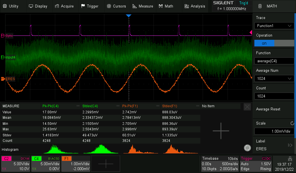

Opcje gradientu czy kolorowania (czyli emulacja analoga) pozwalają też wyłapać np. z zaszumionego sygnału jakiś przebieg jak niżej (szum 5mV + sinus 883uV):
[attachment=16766]
[attachment=16767]
W przypadku braku takiej opcji wszystko będzie jednokolorowe i nie zobaczymy jaśniejszego przebiegu - ot w zasadzie będzie widać tylko szum. Analogowy oscyloskop pokaże nam tak samo jako jaśniejszy oscylogram na tle ciemniejszego szumu.
Natomiast lepsze cyfry dają np. możliwość wyodrębnienia takiego sygnału czyli np. opcja ERES co jest pokazane też na obrazkach wyżej. Widać też rozdzielczość ADC 10bit - choć tutaj to jest znowu kolejna opcja czyli oversampling bo ADC jest 8bit (oczywiście kosztem znacznego zmniejszenia pasma).
Czy to jest potrzebne i tak i nie... np. możemy zobaczyć czy na zasilaniu poza szumem nie pakuje nam się czasem sinus 50Hz z zasilacza czy jakieś inne sygnały.

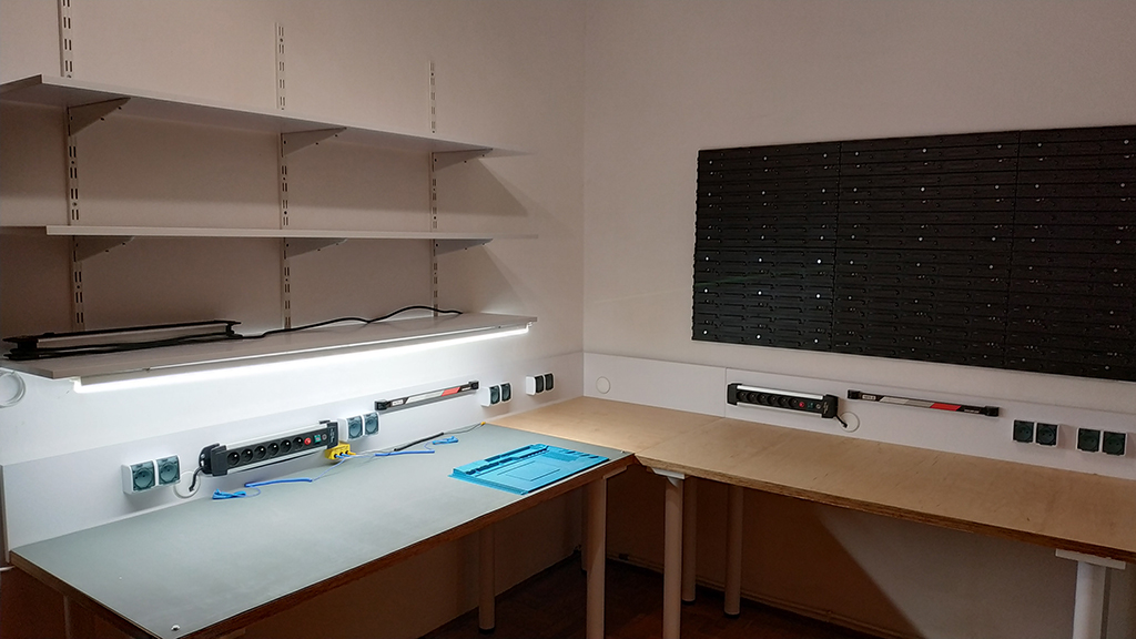

Inna sprawa nie można stać w miejscu i trzeba się jakoś rozwijać - nie tylko pod kątem sprzętowym Wink Dlatego też korzystając z ostatniego lockdownu (a więc siedzenia w domu) zorganizowałem sobie trochę lepsze warunki do pracy niż na pierwszym zdjęciu Wink
[attachment=16768]
ot co by nie mieć ciągle dylematu gdzie coś postawić Wink
(10-01-2021 7:04)SP6VGX napisał(a): [ -> ]...
wtrące swoje trzy grosze do dyskusji:
opcja którą opisujesz to akwizycja "High Res". Działa to tak samo (tak jak opisałeś) zarówno w Rigolu 1054Z (10bit) jak i w Keysight MSOX3054T (12bit), tego ostatniego używam na codzień w pracy bo to za drogi sprzęt żeby kupić do domu. Trzeba jednak uważać przy używaniu tego trybu, zdarzają się przekłamania gdy przekroczymy max dopuszczalną czestotliwość. Osobiście Rigola 1054Z uważam za obsolutne minimum i jedynym wytłumaczeniem zakupu dziś niewiele tańszego sprzętu jest brak rozeznania. Warto także spojrzeć na ostatnie serie X SIGLENTa.
