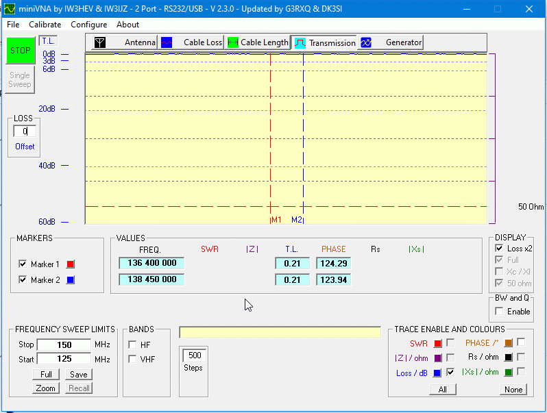

Zakupiłem filtr BPF 137MHz.
Porobiłem pomiary i je tu przedstawię.

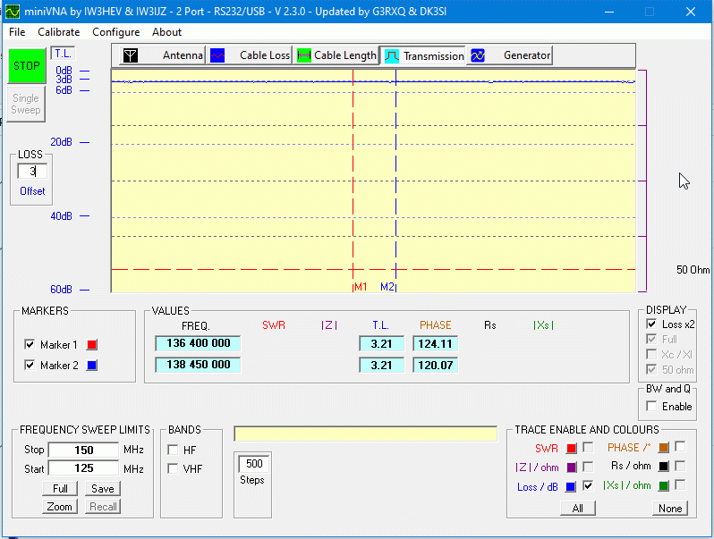

1.Do pomiarów użyłem złączki i kabelek.
a.Wygląda to tak przy zwarciu z OUT do IN
attachment=16854]
b.dodałem w offset 3dB,żeby było dobrze widać wierzchołek
attachment=16855]

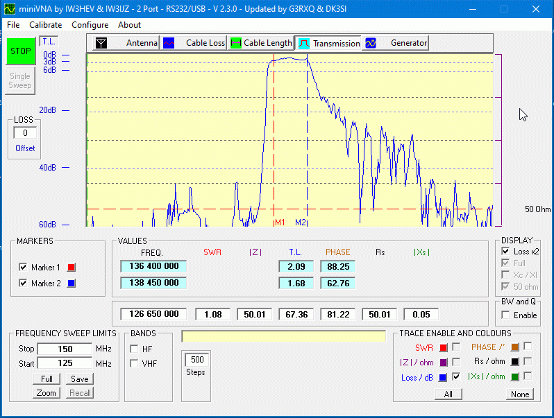

2.pomiar zestawu BPF 137MHz
attachment=16856]
137MHz tak mi się kupiło niechcący,ale jest na czym się edukować.
Mam zamówiony BPF na 144-146MHz tylko trzeba trochę zaczekać.
Czy można się tu do czegoś przyczepić ?
Bardzo proszę o opinię.
Mam jeszcze pytanie do R sp9fys.
Czy filtr na 116MHz po wzmacniaczu BPF czy raczej LPF.
Mowa o Anglian by g4ddk.
(26-01-2021 16:30)SP6AUO napisał(a): [ -> ]Czy filtr na 116MHz po wzmacniaczu BPF czy raczej LPF.
Ze względów konstrukcyjnych zdecydowanie dolnoprzepustowy. Przy het. 116MHz - spadek 3dB około 130MHz.
Dobrze jest obserwować RL. W okolicy 116MHz powinien być min. -25dB. (swr lepszy niż 1,1:1).
Edukacyjnie proponuję prześledzenie linka:[url]
https://eu2av.ru/viewtopic.php?f=12&t=94[/url]
