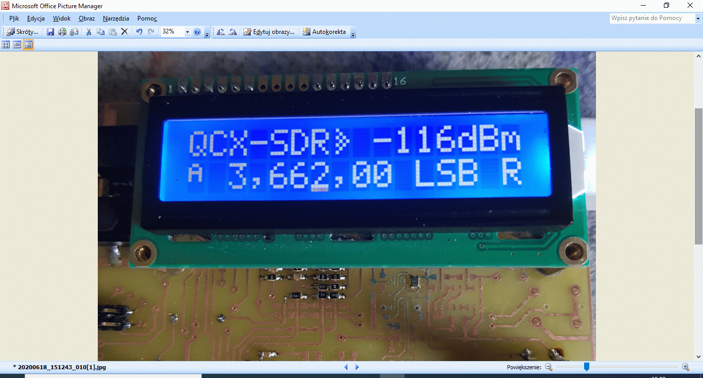

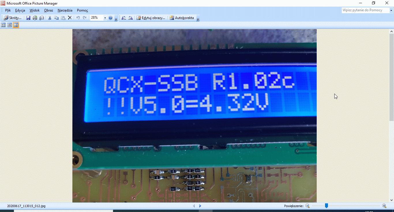

(17-06-2020 17:18)SP6AUO napisał(a): [ -> ]Mam już pierwsze efekty.
Po podaniu napięcia zapala się pierwsza linijka.
Po około 2sekundach zapala się druga linijka,jak w załączniku.
Po dwóch następnych sekundach napisy znikają i pojawiają się ponownie.
Czyli początek jest i na tym koniec.
Proszę o pomoc.
Sprawdź jeszcze fusebity jak masz ustawione. Czy przypadkiem procesor nie pracuje
na wewnętrznym generatorze RC.
Wygląda,że mamy dwa procki wadliwe.Są teraz w obróbce.Może uda się coś zrobić.
Znalazłem starą atmegę 328p i ta bez problemu dała się zaprogramować i działa.
Istotnie te dwa układy mają inne fusebity od tego który działa.
Do Tadeusza, jak przesunąć skok z 1kHz na 100Hz.Czy jest taka opcja ?
Głośnik jutro dopnę.Mam 30om-owy.

Rx działa.
Największy problem był z zaprogramowaniem 328P.
Odczucie odbioru, mieszane.
Bez anteny S=1, z anteną inverted V S=4.
Warunki propagacyjne chyba słabe bo stacje wychodzą na S=5 do 6.
Jutro rano obsłucham Rx-a i zacznę uruchamiać Tx-a.

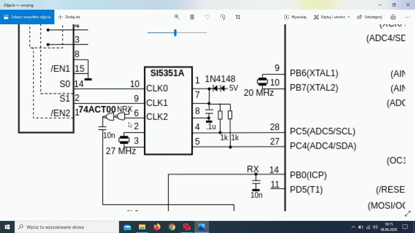

Mam problem z opisem.Na ekranie wyświetla USB a słucham na 3,722 LSB.
cdn
 (24-06-2020 19:23)SP6AUO napisał(a): [ -> ]Mam problem z opisem.Na ekranie wyświetla USB a słucham na 3,722 LSB.
Zamienione audio1 z audio2 lub clk0 z clk1?
Andrzej, cały czas miej z tyłu głowy, że to póki co eksperyment. Dobre pół roku temu zacząłem śledzić projekt, złożyłem makietę i zacząłem testy. Ale odłożyłem na później bo tempo zmian jakie autor wprowadza do projektu jest tak wielkie i tak głębokie, że chcąc tylko nadążyć trzeba bardzo się skupić. Nie ma mowy o stabilizacji czy pytaniach bo to co publikuje jest kilka kroków do tyłu w stosunku do tego co aktualnie rozwija. Jak zawsze w takich przypadkach, są błędy mniej lub bardziej oczywiste i sporo czasu upłynie nim projekt przybierze użytkową formę.
Stawiam na zegary.
