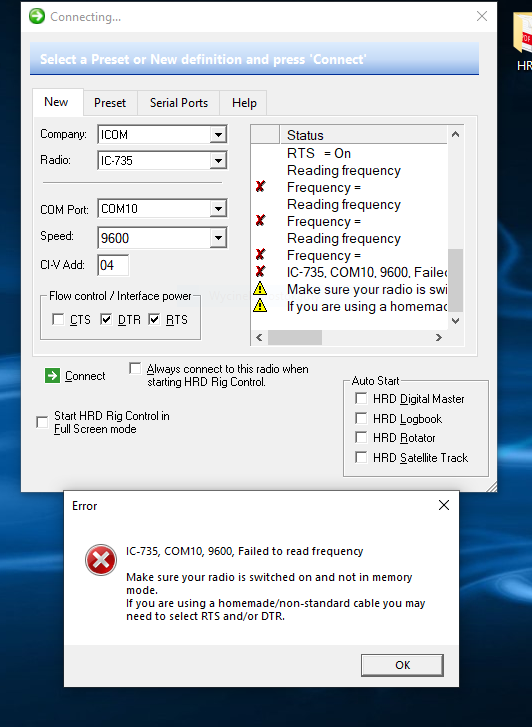

Nie wiem czy w dobrym dziale ale potrzebuję pomocy w uruchomieniu zestawu HRD z digi mode SP3NYR z Icom735. Podłączyłem zgodnie z instrukcją jednak HDR zgłasza błąd jak na print screen. Nie jestem mocny w tym temacie, proszę o jakieś łopatologiczne pokierowanie gdzie szukać wyjścia z tego problemu.
Zmień prędkość portu w radiu. Masz pewnie inne ustawienia niż 9600.
Problem w tym że przetestowałem wszystkie dostępne szybkości łącznie z auto detect i efekt końcowy wciąż ten sam.
czy napewno nr portu com jest właściwy?
spróbuj wyłączyć opcje flow control
Port poprawny sprawdziłem w menadżerze urządzeń, próbowałem różnych opcji flow control jak i bez ale efekt cały czas ten sam. Jedynie przy zaznaczeniu flow control RTS podczas próby połączenia załącza się nadajnik ale efekt końcowy niezmiennie ten sam komunikat. To jakiś brak komunikacji pomiędzy modemem a TRX. Modem jest nowy niedawno zakupiony, muszę sprawdzić gniazda połączeniowe w Icom

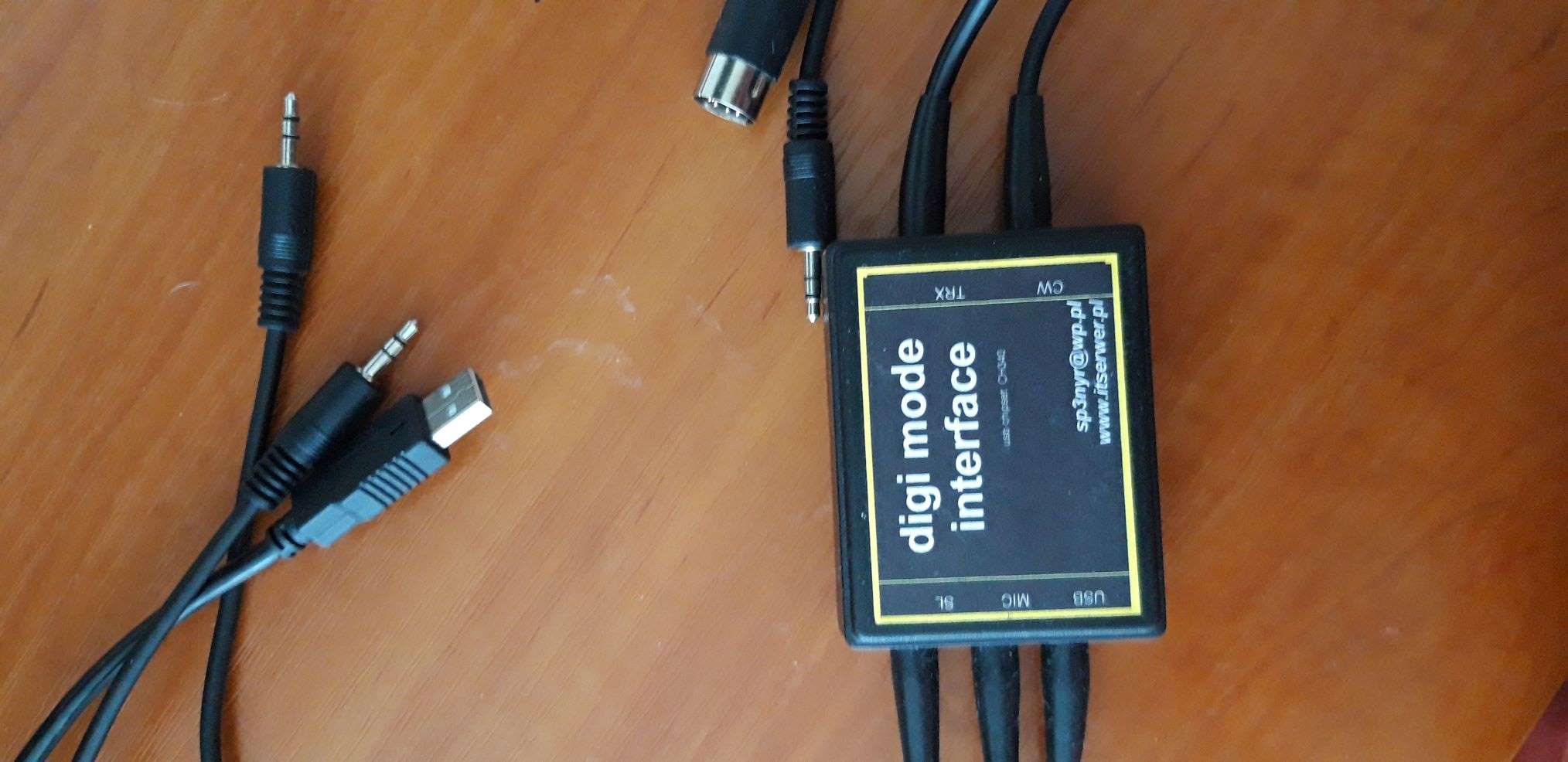

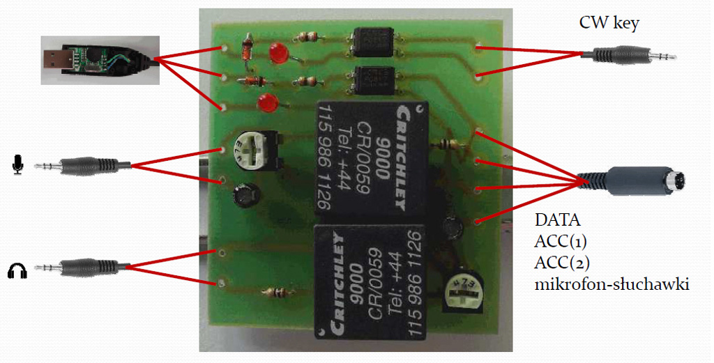

A ten interfejs od SP3NYR obsługuje CAT`a?
Pokaż fotkę tego urządzenia i namiary na niego.

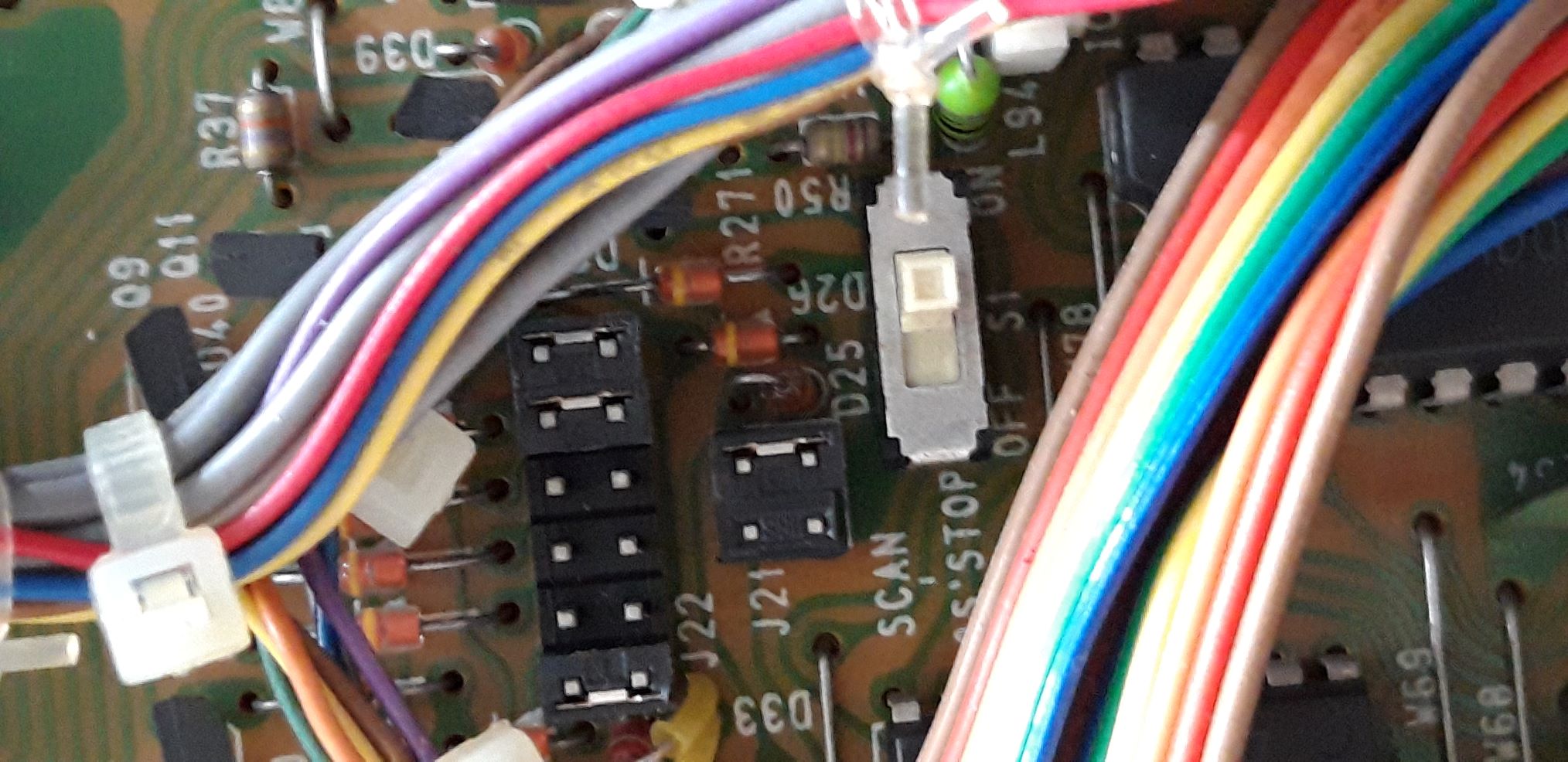

Inna sprawa to IC-735 ma w środku przełącznik prędkości portu remote
1200 lub 9600 baud rate - ile masz ustawione?
Interfejs zakupiłem na znanym portalu aukcyjnym, niestety układ nie zawiera CATa. Opis podłączenia jest umieszczony na stronie http://www.itserwer.pl.
Co do przełącznika prędkości portu w środki Icom735 to nie miałem świadomości że takowy istnieje, po rozkręceniu transceivera jedyne co znalazłem to listwę kołkową ze zworami ale nie wiem jak powinny być ustawione zwory

Jeżeli interfejs nie obsługuje CAT`a to HRD tego nie wykryje i nie ma sterowaniaTRX`em, w HRD ustawisz tylko Port COM dla PTT.
Co do baudrate - to wygląda to tak:
Jumper J-22 w prawo 1200 , w lewo 9600
Tu to widać od stronu PL Unit http://skalisz.pl/icom/J22.jpg
Tu jest manual po polsku i na stronie 47 jest jeszcze pokazany przełącznik mocy 50W/100W
http://www.sp6cyn.pl/instrukcje/ic735_instrukcja_pl.pdf
