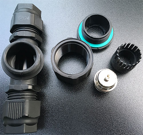

Jako, że wykonanie tej anteny jest bardzo proste i można to szybko zrobić postanowiłem ją wykonać i sprawdzić jak się sprawuje. Jedynym elementem jakiego mi brakowało to puszka-głowiczka do zamontowania gniazda UC1 i połączenia z kablem RG-58.
Kupiłem trójnik firmy TECHNO:
https://lightnovate.pl/pl/p/Zlacze-IP68-...Trojnik/65
Po wyjęciu elementu łączącego ze środka , obcięciu jednego gwintu i powiększeniu otworu (15 min. roboty) do środka wchodzi idealnie gniazdo UC1 (montowane - 1 nakrętka , nie 4 śrubki). Blokowane jest dokręconą nakrętką , z obciętym gwintem z jednej strony. Ten kawałek gwintu służy jako dystans pod gniazdo od środka.
Trójnik jest bardzo solidnie wykonany IP68 odporny na UV wyposażony w specjalne uszczelki, które zapobiegają kondensacji pary wodnej w środku- "oddychające".
Teraz tylko polutować kable i antena gotowa.
Tak to wygląda:[attachment=12589][attachment=12590][attachment=12591][attachment=12592]
