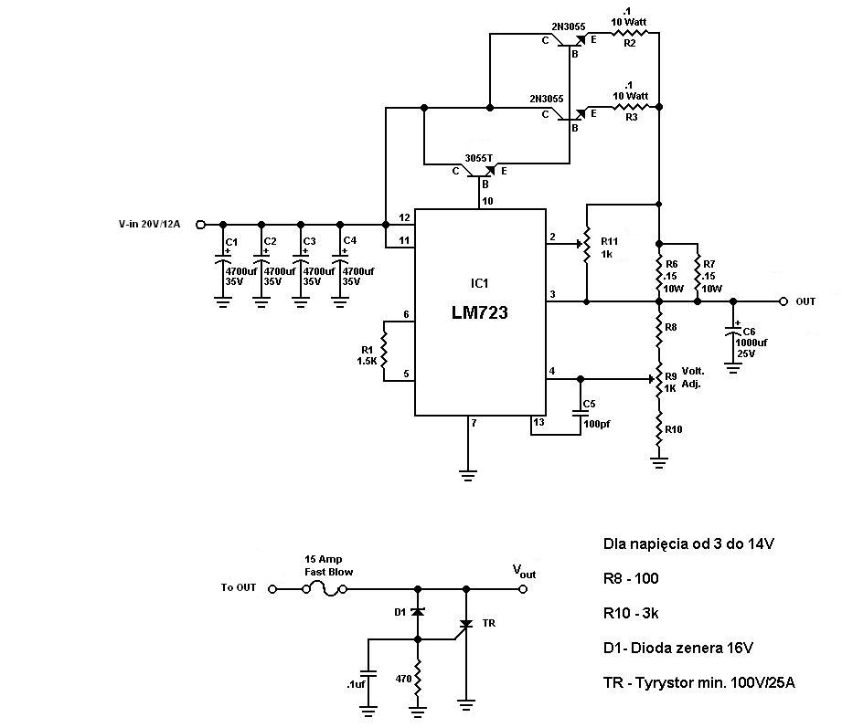

Poszukuję schematu zasilacza regulowanego 0-14V o wydajności prądowej około 6-8A. Posiadam słynny zasilacz laboratoryjny z electronics-lab 0-30V ale przy zasilaniu odbiornika 12V (a takim napięciem najczęściej się coś zasila) sporo mocy idzie w powietrze (a pokój wolę ogrzewać gazem, bo taniej
). Oczywiście napięcie ma być stabilizowane. Ze względu na prawo Darwina, przyda się także zabezpieczenie przeciwzwarciowe
Hej Łukasz. ja kiedyś zmajstrowałem taki sobie zasilacz
attachment=6285]
Przy podanych wartościach elementów uzyskałem zakres regulacji od 3V do 14V. Zamiast 2n3055 możesz zastosować każdy inny tranzystor o wytrzymałości min 10A. Choć szczerze to z tymi tranzystorami dalej problemu nie ma w sklepach jak i z lepszymi np. KD502 a obudowa tego tranzystora typu TO-3 zapewnia prawidłowe chłodzenie na radiatorze. Układ ten posiada limiter prądu wyjściowego regulowanym na potencjometrze R11.
Może Ci się nada ten schemat znaleziony kiedyś w internecie i układ ten działa ciągle u mnie z bardzo zadowalającą stabilizacją
Rozejrzyj się za stabilizatorem LM338 jak połączysz 2 szt to będziesz miał około 10A.
cxem.net/doc/pitanie/LM138.pdf
Już prościej się nie da
Bardzo dziękuję Kolegom
Nie spodziewałem się, że istnieją stabilizatory na takie prądy, he he.
