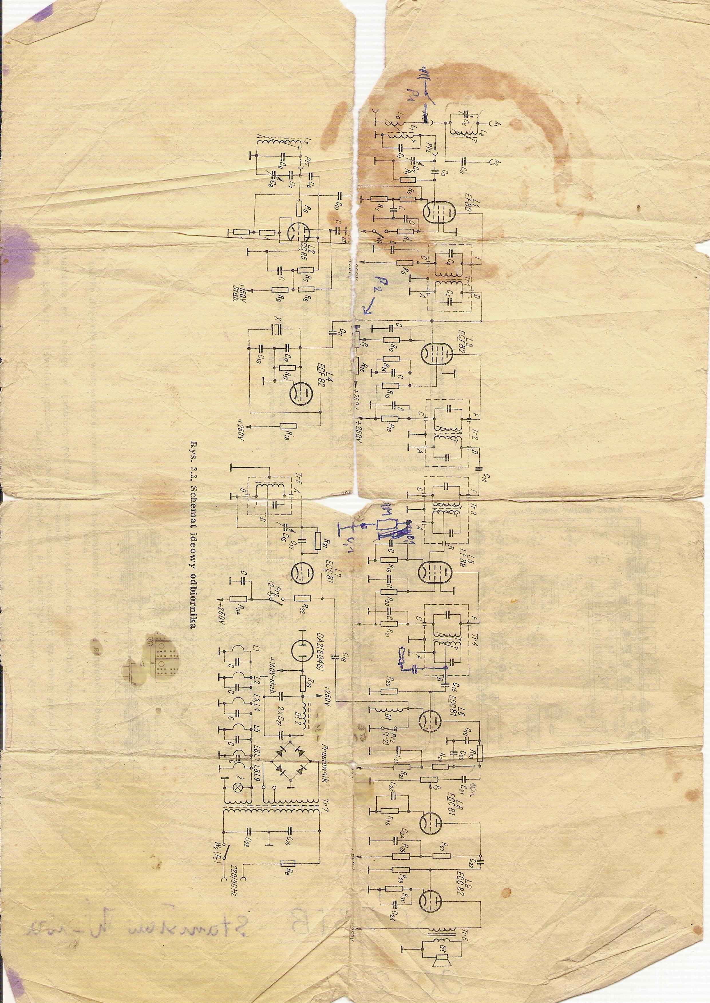

Szukam autora odbiornika lampowego, którego schemat widzicie poniżej.
Jestem ciekaw jakiej książce opisana była budowa tego odbiornika. Schemat ,który posiadam jest bardzo sfatygowany. Może ktoś z was znajdzie pełną i czytelną dokumentację?
[attachment=5688][attachment=5689]

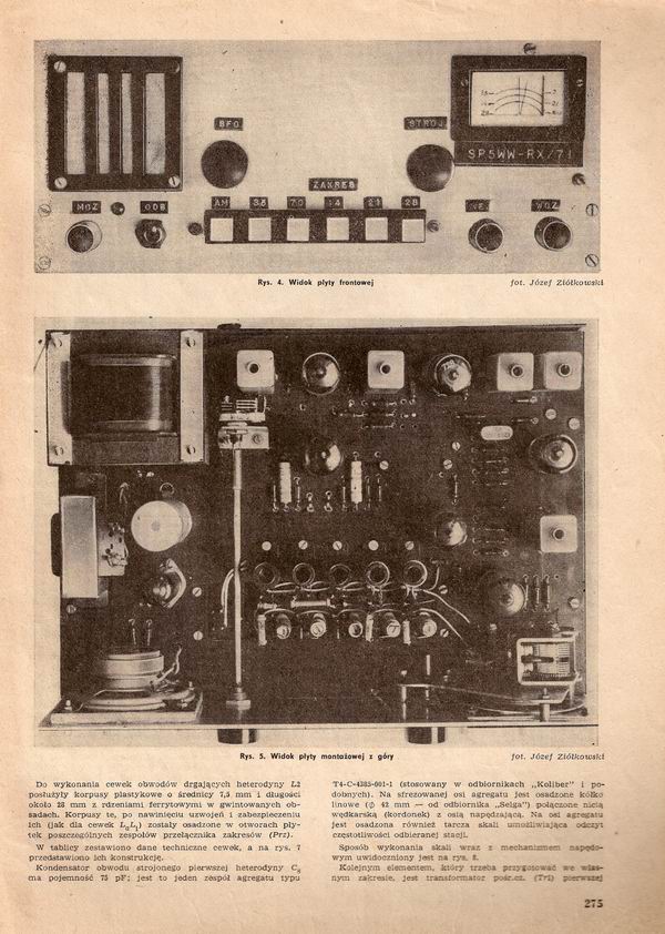

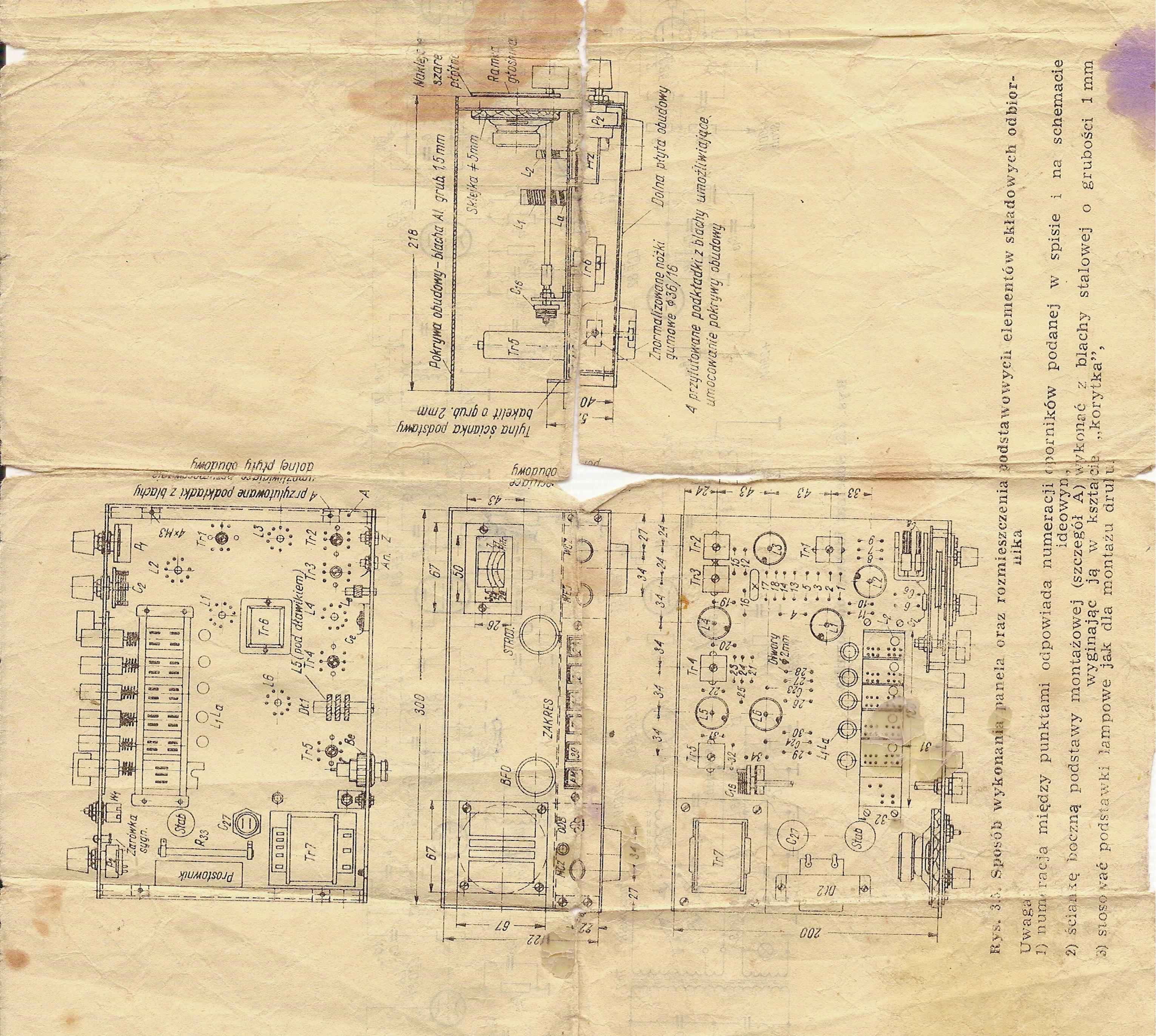

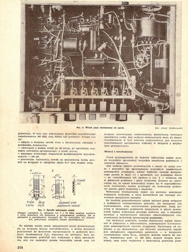

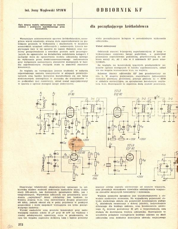

[attachment=5694][attachment=5695][attachment=5696][attachment=5697][attachment=5698][attachment=5699][attachment=5700]Mnie to wygląda na którąś wersję sp5ww.
tu jest komplet z radioamatora.
Twój schemat wygląda na "książkowy" ale nie wiem skąd jest - w SP5QQ jest starsza wersja
MAc
mrn
PS musiałem poprawić, bo coś się sypnęło
Podany schemat dotyczy odbiornika SP5WW i jest na wkładce do Informatora Krótkofalowca z 1973, tam jest też opis. Pełny opis jest w miesięczniku "Radioamator i Krótkofalowiec" 11/71

Dziękuję za pomoc to mi wystarczy. Budowy odbiornika od podstaw nie polecam między innymi ze względu na niską pośrednią. Temat zamknięty.
A co za problem przesunąć pośrednią troszkę wyżej i wsadzić filtr kwarcowy? (nawet kopiując żywcem fragment układu z lampowego trx sp5ww)
