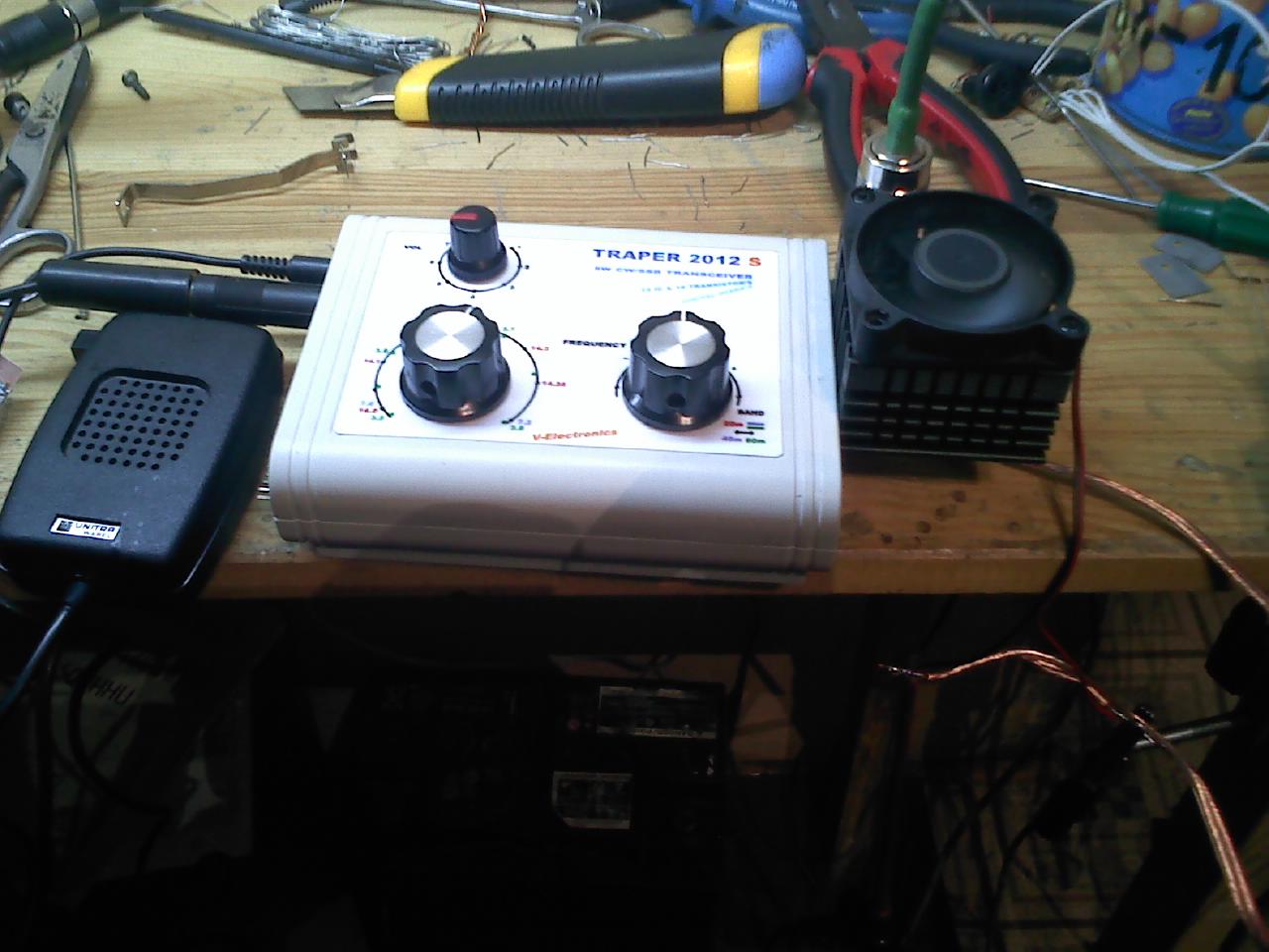

Witam.Właśnie zamówiłem Traperka 2012S,przyjdzie to przetestujemy.Pozdrawiam.

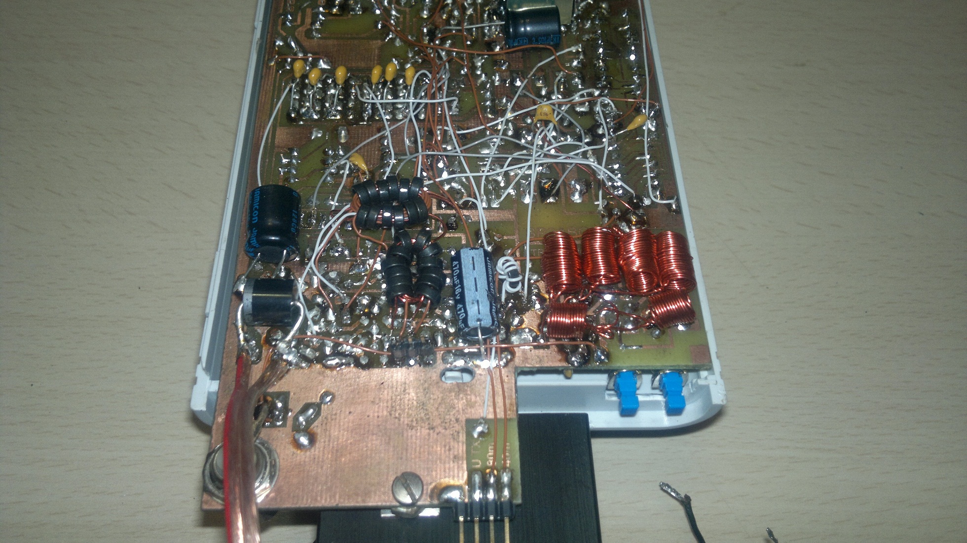

attachment=6993]Witam.Traper już dotarł do mnie i przeszedł pierwszą przeróbkę

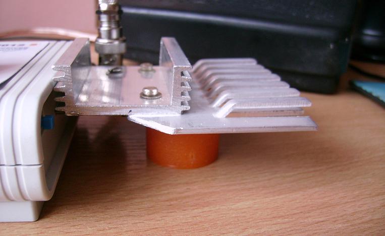

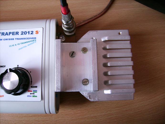

no na szczęście z tym nie ma największego problemu.Wymieniłem radiator w końcówce mocy na większy z wentylatorkiem,oryginalny po krótkiej łączności mnie opażył
Faktycznie radiator orginalny jest za mały. Też zastanawiałem się nad chłodzeniem z wiatraczkiem ale wykorzystałem radiator, który można spotkać w zasilaczach komputerowych. Odprowadzanie ciepła jest zdecydowanie lepsze i wystarczające. Przy dłuższych łącznościach też robi się lekko gorący ale oparzyć się już nie można
Dodatkowo stosuję od spodu "podpórkę", która na czas łączności jest wysuwana.

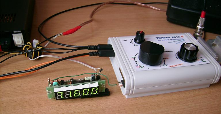

Wg mnie konieczne jest stosowanie miernika częstotliwości. Próbowałem używać samego TRX-a przez jakiś czas ale to zaczęło robić się uciążliwe. Niestety skala powodowała brum. Udało się to rozwiązać stosując na przewodzie zasilającym dławik na rdzeniu ferrytowym i dopiero za nim podłączone zasilania Trapera i skali. Jest ok. Czułość odbiornika z dopasowanymi antenami bardzo dobra. Rzuciła mi się w uszy odporność na modulację skrośną. W Taurusie często to słyszałem tutaj nic.
Po włączeniu Trapera VFO stabilizuje się w ciągu kilkunastu minut. Trzeba odczekać zanim się zacznie łączność. Później jest stabilne, ale czasami trzeba lekko skorygować. U mnie występują lekkie rozbieżności pomiędzy częstotliwością odbioru a nadawania na SSB. Na 80m - 30Hz w dół - pomijalna sprawa, na 40M i 20M około 100Hz w dół. Przy łącznościach trzeba nieco wyżej ustawić się i jest ok. Chociaż jak tego z początku nie robiłem to nikt mi uwagi nie robił. Dopiero po dołączeniu skali to zauważyłem.

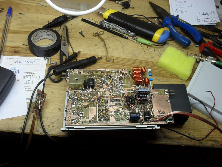

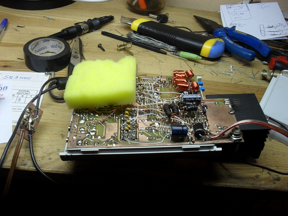

Tor mikrofonowy jest niezwykle czuły. Wkładkę elektretową trzeba przykryć drobną gąbką lub szmatką. I bardzo ważne, ale mówić cicho i spokojnie z pewnej odległości a nie krzyczeć, tak aby nie było to przesterowane a wysterowane poprawnie (trzeba spojrzeć na wskaźnik LED i oszacować poprawne wysterowanie). Jest to niezwykle ważne, gdyż ze zbyt przesterowanym sygnałem filtr polifazowy przepuści po bokach śmieci, bo na wejściu jest zdecydowanie za silny sygnał. Testowałem to wnikliwie - trzeba o tym pamiętać i będzie w porządku.
Podsumowując jest to ciekawe urządzenie na trzy bardzo popularne pasma dla osób które nie mają dużych wymagań. Nie bedę go porównywał z urządzeniami fabrycznymi. To zupełnie inna klasa cenowa i za cene Trapera nic fabrycznego nie ma. Mnie póki co nie bawią transceivery fabryczne za kilka tysięcy złotych, mikrofony i klucze za kilkaset. Ja jestem stacją amatorską a nie profesjonalną i mnie to urządzenie zadowala.

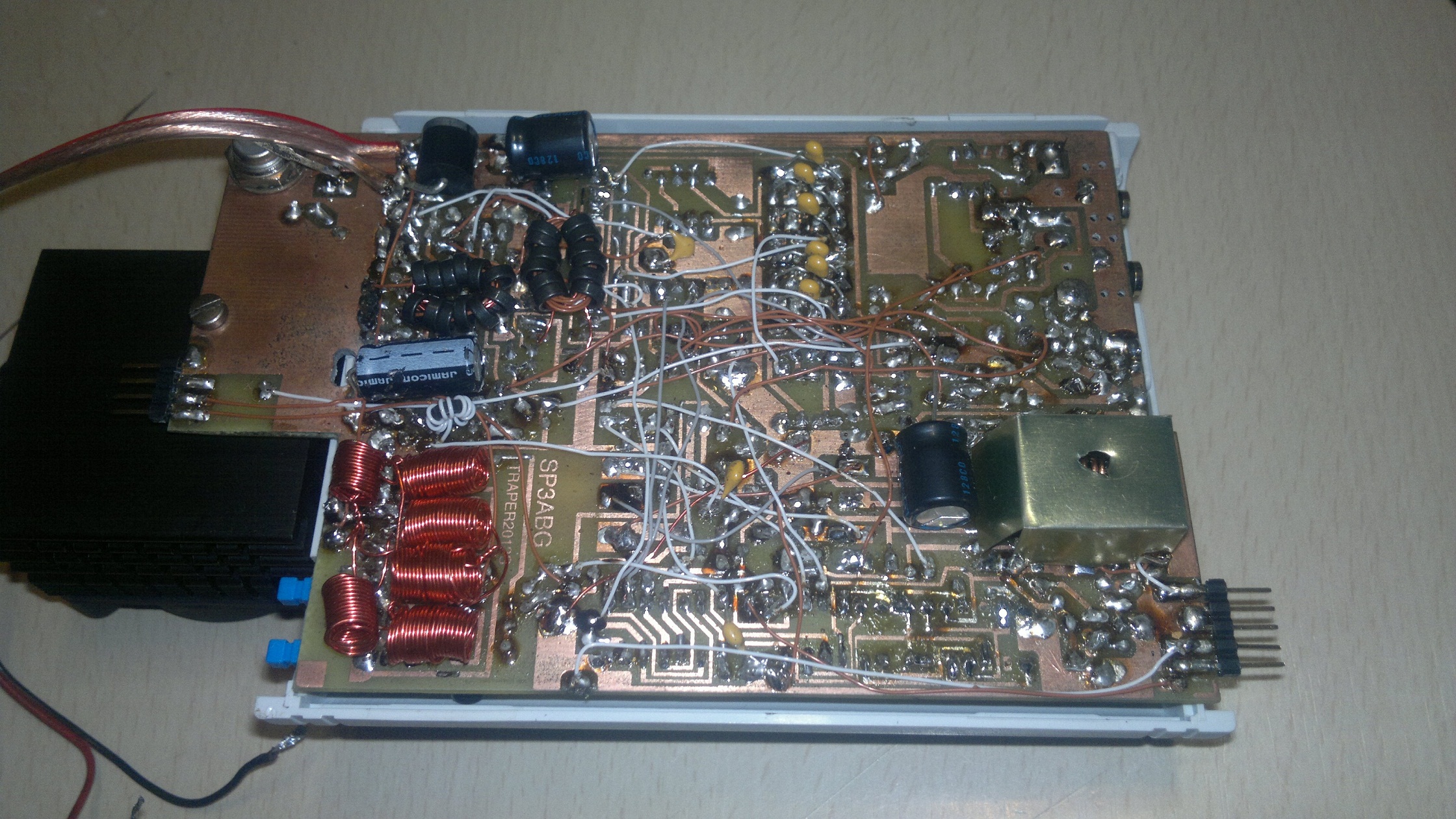

Cześć . No i jak zwykle u kol. SP 3 ABG ( chociaz jest dobrym konstruktorem ) kupa drutów lecących po całej płytce !!! nie wiem czy to jest zgodne z techniką Wcze !!!
Na pasmach spotkałem już 2 kolegów pracujących na Traperkach 3-pasmowych. Nie wiem czy montowali z zakupionych elementów czy mieli gotowe urządzenia zakupione w całości. Obydwa miały te samą wadę słychać było wyraźnie drugą wstęgę i przy głośnym mówieniu do mikrofonu pojawiały się zniekształcenia, jeżeli korespondent mówił spokojnie i dalej od mikrofonu zniekształcenia znikały. Wygląda na to że któryś stopień pracuje nieliniowo. Proponuję kolegom którzy nabyli te urządzenia ażeby zwrócili uwagę na w/w objawy i przed wyjściem w eter "obsłuchali" nabyty sprzęt .

tym razem zrobiłem jeszcze bardziej wnikliwe testy podając ton 1kHz z różnej odległości od mikrofonu oraz modulowałem z różnym poziomem głośności.
Jest pewien próg po którym następuje przesterowanie i wyżej wymienione objawy. Wyraźnie widać to na widmie sygnału.
Ogólnie tor mikrofonowy jest bardzo czuły, rzekłbym nawet że za bardzo czuły i nie ma regulacji jego wzmocnienia.
Z zasady nie może być dobrze jeżeli już na samym wejściu poziom sygnału m.cz. jest zdecydowanie za wysoki i przesterowany.
Gdy się moduluje w sposób spokojny z odsuniętym mikrofonem od ust to jest w porządku. Przy tej konstrukcji jest to WYMÓG KONIECZNY. Inaczej widmo nie będzie po bokach czyste.
