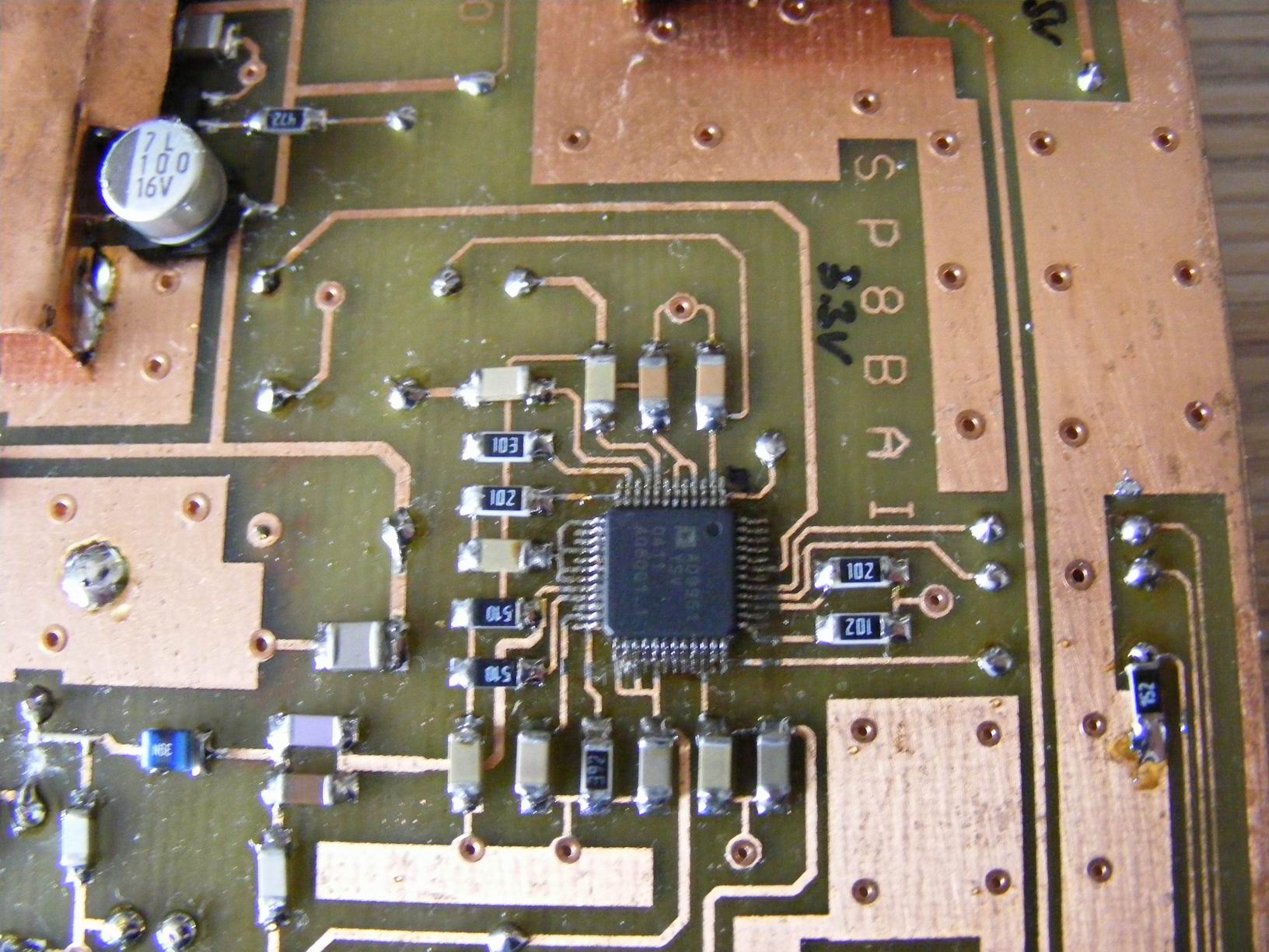

"ZA ICH POMOCĄ MOŻNA WYKONAĆ PRZELOTKĘ KTÓRĄ BEZ PROBLEMU MOŻEMY UMIEJSCOWIĆ POD UKŁADEM SCALONYM SMD"
w pierwszym egzemplarzu VNA , pod AD9851 bylo wo wykonania 7 przelotek ;-), ciekaw jak jestem jak ten optymista zamierzalby to wykonac przy pomocy tych nitow.
Bogdanie, wszelki e przelotki robilem, robie i bede robil klasycznie srebrzanka i luty w obu stron, zdarza sie za za srebrzanke robic musi drucik 0,1 mm , ze jesli pod SMD ukladem , to jak by nie lutowac...i tak trzeba zeszlifowac luty na prawie plasko, aby kosta usiadla na PCB....
Pomysl z nitami,,, moze i dobry ale przy "grubej" robocie ;-)... nie widze tego jako praktycznego rozwiazania.
Aby ulatwic sobie zycie , trzeba dopasowac srednice wiertla i dobrac srebrzanke aby wlazila na ciasno i nie ma problemu ;-)

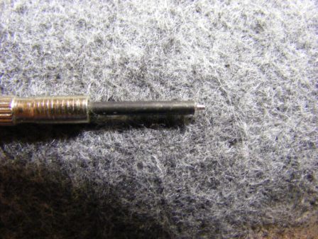

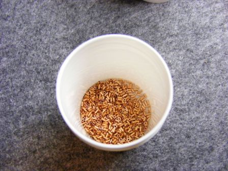

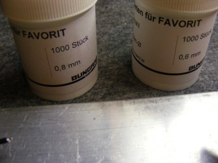

Ja robię metalizacje otworów właśnie przy pomocy tych miedzianych nitów f-my BUNGARD. W TME kupiłem dwa rodzaje, o średnicy wew. 0,6mm (zew. 0,8mm) i drugie o śred. wew. 0,8mm (zew. 1mm).
Do tego doszlifowałem taki przybijak z niepotrzebnego już cienkiego metalowego śrubokręcika (coś podobnego jak głowica BUNGARDA). Można to zlecić jakiemuś przecyzyjnemu tokarzowi do zrobienia na tokarce.
Ponieważ nity są o odpowiedniej średnicy zewnętrznej, to włożone do otworu w PCB, nie wypadają i tym przybijakiem (nie wiem jak go nazwać prawidłowo)młotkiem rozklepuję je na płytce. Przejście jest pewne, nie trzeba lutować, pod warunkiem, że płytka jest odpowiednio czysta. Jest to tak cienkie, ten kołnierz rozklepany, że pod układy scalone SMD nadaje się jak najbardziej. Nic nie trzeba szlifować, lutować, kombinować :-).

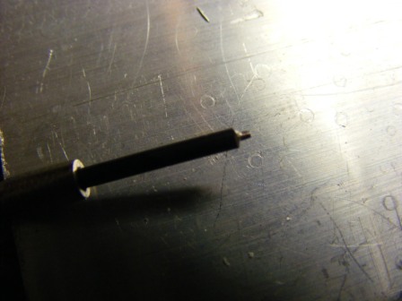

Wykonanie "przybijaka" czy może lepiej nitownicy (tak to nazwałem na jednym ze zdjęć), nie jest trudne, może raczej żmudne, bo piłowałem to iglakami. I nie jest to mistrzostwo świata

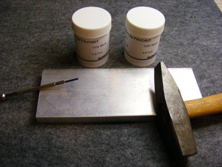

Jak nituję: - w płytkę wkładam nity (po kilka). Płytkę z nitami kładę na grubym płaskowniku aluminiowym (taki miałem). Aluminium może lepszy jak jakiś inny materiał, bo trochę amortyzuje uderzenia młotka. Potem wkładam końcówkę nitownicy do otworu nita i uderzam młotkiem, nie za silnie i nie za słabo, to kwestia dosłownie trzech, czterech nitów i dochodzi się do wprawy.
Ten przybijak-nitownik/ca ma zeszlifowana końcówkę o długości równej wysokości nitu (mniej więcej).
Potem jeszcze raz ale już bez nitownicy, młotkiem dobijam nity-przelotki na płytce PCB, tak żebym miał pewność, że dokładnie przylegają do laminatu.
Nity bardzo ładnie się rozklepują, kołnierze się nie rozłażą, połączenie elektryczne pewne. Oczywiście można, jak ktoś jest wymagający, polutować z jednej i drugiej strony laminatu te nity, ale ja tego nie robię. Dopiero po tym nitowaniu płytkę traktuję kalafonią w sprayu.
Na zdjęciu widać na płaskowniku aluminiowym ślady po nitach.
Młotek nie za duży, nie ważyłem, ale chyba 25dag?

Ponieważ nity są miedziane a i na płytce PCB też jest miedź (szczęśliwie tak się składa) to nie widzę powodu do korozji. Tak jak pisałem można te nity też zalutować z jednej i drugiej strony.
Tym sposobem zrobiłem płytkę między innymi np. do NWT200 (czyli w.cz.), i sprawuje się nadzwyczaj dobrze
