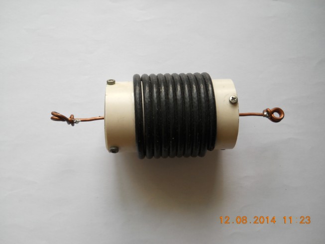

Mierzysz cały przewodnik czyli od pkt2 (lub jeszcze "głębiej"). Generalnie z antenami nie da się tak kiążkowo operować; po powieszeniu i tak trzeba docinać.

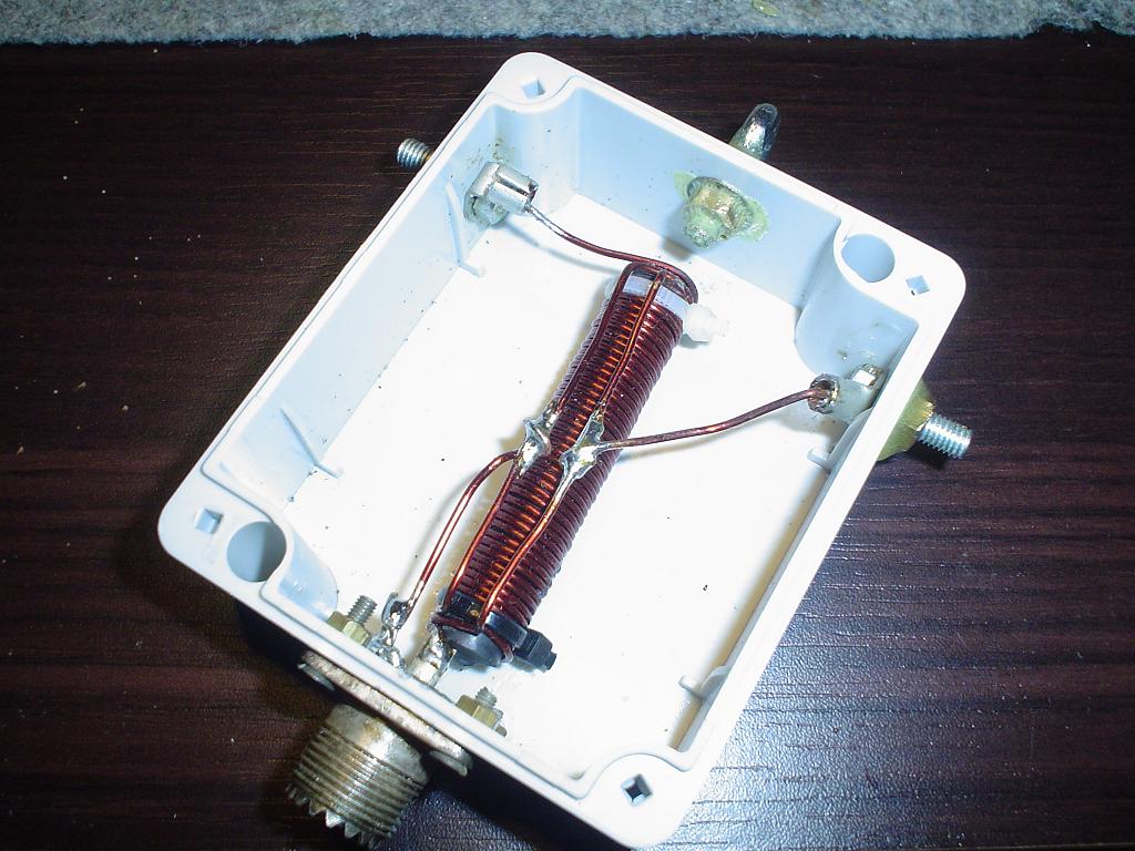

SQ9ROP - dajesz więcej a potem przycinasz patrząc na WFS, symetryzator wydłuża ramiona więc trzeba przycinać... wysokość , poziom wody gruntowej, otoczenie- wszystko ma wpływ itd.
To co wykonałeś na jeden sezon wytrzyma. UV swoje potem zrobi ,domek się rozleci i te nieszczęsne śrubki i wtyk przy puszce i po deszczu pełno wody .Mam na płytce z laminatu symetryzator zalakierowany polutowany i zaklejony plasteliną ...pisałem lutować. Najważniejsze wykonanie perfekcyjnie trapów.
Padło pytanie dlaczego nie linka-poszczególne druciki korodują pękają .Pomiar natężenia pola pokazał mi większą sprawność drutu DNE ,większe natężenie pola...nie koroduje i tak zostało.Od strony naukowej nie podchodziłem.Każdy wykona jak umie i z czego będzie miał. Będzie działało- na antenie z aluminiowego karnisza na której wisi firanka też do dx-w się dowoływałem.Musi być propagacja.

Dobrze zrobiony symetryzator ma małą indukcyjność rozproszenia i zasadniczo nie powinien wydłużać anteny.

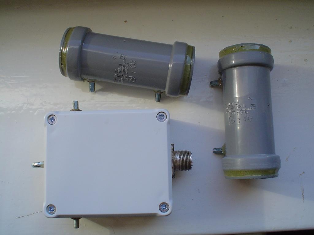

(07-12-2013 15:26)SP5CII napisał(a): [ -> ].....
Kolego, to pudełko ma klasę IP54. Jeżeli tylko wszystko zostało porządnie zrobione, będzie szczelne bardzo długo.
W gorszym pudełku (klasa ochronności IP44) mam symetryzator do swojej anteny FD4, z identycznie zrobionym wyprowadzeniami (jedynie złącze UC1 okręciłem taśmą samowulkanizującą nie dowierzając jego szczelności). Puszka wisi 4-ty rok nie wykazując śladu degradującego wpływu UV i warunków atmosferycznych. Przy okazji zmiany odciągu sprawdziłem puszkę co widać na fotce --->
[attachment=7950]
Te brązowe mazy to lakier szelakowy (werniks). Jak widać, plasteliny nie używałem.
